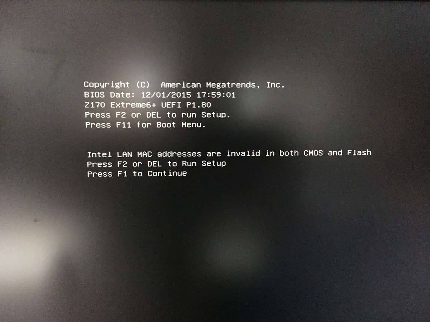

nach einem BIOS update via USB Stick (ASrock Z170 Extreme6+ ), das mmN normal durchgelaufen ist, ließ sich mein PC nicht mehr starten. Den Update Prozess habe ich im UEFI BIOS durchgeführt.
Ich bin dann aufs zweite BIOS gewechselt und bekommen seitdem beim booten immer folgende Fehlermeldung.
Drücke ich F1 bootet der PC ganz normal.
Hat wer ne Idee?
Die ganze Geschichte ist schon ne Weile her. Ich hab jetzt natürlich ein wenig Angst, beim nochmaligen Versuch, das zweite BIOS auch zu zerschießen...
Wie gehe ich jetzt am besten vor, um das erste BIOS zu retten und beim zweiten die Einstellungen zu fixen?

War bereits deaktiviert. LAN tauchte auch nicht in der Bootreihenfolge auf.
Die Daten stimmen auch so weit. Ich habe ja auch keinerlei Probs mit der Kiste. Wenn ich via F1 boote läuft alles.
Boot From Onboard LAN ist gemeint - NICHT LAN o. W-LAN / Bluetooth
Siehe Foto - es wird versucht, über die MAC vom LAN zu booten -
Und genau das ist bereits deaktiviert!

Da ist beim Flash aber gewaltig was schiefgelaufen daß ie MAC-Adresse der integrierten Netzwerkkarte verloren geht bzw auf alles Nullen gesetzt wird. Die Meldung geht auch erst wieder weg wenn das mit dem Program wieder eingetragen wird. Aber erstmal das primäre Bios reparieren.

Das BIOS Update aufs sekundäre BIOS hat ohne Probleme geklappt.
Kiste läuft, alles gut.
Die Meldung der fehlerhaften MAC Adresse erscheint nun nicht mehr.
