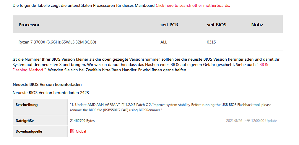

Darkway schrieb:
hab aber auch schon auch irgendwo bei Tante google gelesen das es mit dem 3700x funktioniert.
Die CPU Support List verlinkt sogar zum aktuellen BIOS für deine CPU:
