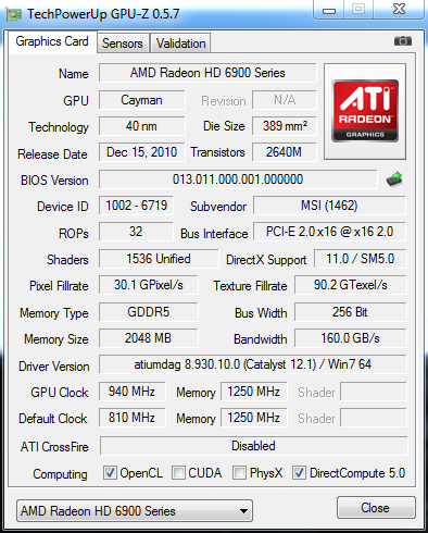

graka ist jezt ca 3 wochen alt von alternate. habe mal nen screen angehängt von gpu z. also bei mir ging nichts mehr. schwarzes bild und lüfter. die karte wurde auch nciht mehr warm. was zeigt gpu z an? spannung, mhz usw? hast mal anderen treiber versucht?
ja treiber habe ich schon einige versucht (11.1;11.2;11.11;11.12;11.7) und die vor 11.11 gingen nicht mal zu installieren.
mhz und spannung ist wie zuvor.
