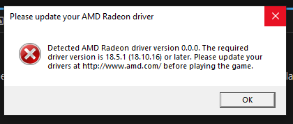

folgenden Problem: Ich habe mir vor ein paar Tagen Star Wars Battlefront 2 gekauft und auch direkt heruntergeladen, nun immer wenn ich es starten möchte erscheint diese Fehlermeldung.
Ich habe schon einige Sachen getestet, wie z.B einen neueren Treiber zu installieren, aber das Problem ist meine Grafikkarte gehört zu den Legacy Karten und deswegen kommen keine neuen Treiber mehr. Jetzt ist für mich die Frage ob ich es irgendwie umgehen kann eine neue Grafikkarte kaufen zu müssen, da sie eigentlich noch perfekt funktioniert.
Grafikkarte: AMD Radeon HD 6950 series
Danke für's lange Lesen :)
MfG

Also im Normallfall sollte das doch egal sein. Die Karte kann DX11 und funktioniert fehlerfrei. Also wird die auch in Star wars Battlefront 2 Fehlerfrei funktionieren. Obn das gut oder schlecht läuft seih mal dahingestellt. :D
@ TE, schau mal ob du irgendwo eine Config hast bei der du die Treiberabfrage auf disabled oder den Wert 0 ändern kannst. Geht ja oft bei den cfg oder txt Dateien. Ansonsten such nach einem aktuellem Treiber der die 6XXX Serie unterstützt. Gibt da so moded Treiber die auch sehr alte Reihen noch unterstützen trotz neuem Treiber. Finde leider grade die Seite nicht mehr.

Wird zu 99 % auch mit einem älterem Treiber funktionieren, warum sollte es auch nicht? :D
Grafik Features werden ja auch in älteren Treibern genau so unterstützt, hier geht es nur darum das der Hersteller denkt es wäre cool den Kunden zu zwingen eine neue Grafikkarte zu kaufen. Gleicher Bullshit wie bei Call of Duty Ghosts damals was erst gestartet hat wenn man min 6 GB Ram verbaut hat. Das dass Spiel am Ende aber diese 6 GB garnicht benötigt hat sondern mit Mods auch mit 4 GB gestartet hat und auch gescheit lief war hierbei egal.

Danke sehr, es hat sich erübrigt. Es hat wie in dem Video funktioniert.
Ich wusste es, das ist einfach nur eine Gängelung des Kunden. Wie läuft das Spiel mit welchen Settings?^^
@Weedlord Das Spiel ist gerade noch am fertig Herunterladen, dennoch wird mir angezeigt ich könnte auf Medium spielen, was aber auch nicht verwunderlich für mich war, da ich Gta 5 und Sniper Elite auch auf guten settings spielen kann. Obwohl sie "veraltet" ist. Deswegen hatte ich auch nicht vor mir eine neue anzulegen da sie noch sehr gut läuft (Wieso auch immer)
