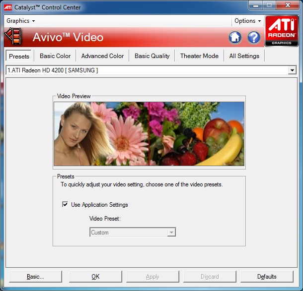

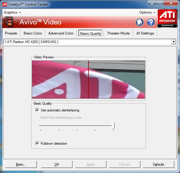

Ich habe nun bei Bluray-wiedergabe mitten im Bildschirm einen vertikalen roten Trennbalken!!!
Dieser ist auch im CCC bei den AVIVO-previews zu sehen!
Es sieht auch so aus als wäre dieser gewollt, da zumindest im AVIVO die Qualität links vom Balken schlechter ist als rechts davon, aber ich habe bisher keine Option gefunden mit welcher dieser abgeschaltet werden kann.

Screenshots vom CCC im Anhang.
Von der Bluray-wiedergabe hab ich auf die schnelle keinen erstellen können.

Hat sich erledigt...
War nur ein kleiner Haken im Avivo-Menü -> All Settings -> Demo mode...
