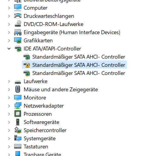

ich habe ein Problem. Mein Rechner lief bis vor kurzem ohne Probleme. Auf dem Mainbord (Z77 Extreme4) habe ich 8 Sata Anschlüsse.
A0 und A1 - Hier hingen noch bis vor kurzem die SSD (Windows) und die SSD (Games) dran. Habe die beiden SSD nun an den Anschluss 0 und 1 angeschlossen, nicht an A. Hatte im Internet gelesen, soll man nicht an A anschliessen.
Hier wäre es super, wenn mir jemand sagen könnte, wofür A0 und A1 sind und was man hier dran anschließt.
Aber nun zu meinem Problem, im GeräteManager wird mir einer von 3 (Standardmäßiger SATA AHCI Controller) mit einem gelben Außrufezeichen angezeigt und des weiteren bekomme ich alle 30 Sekunden ein Ton. Der Ton ist der selbe als würde gerade ein neues USB Gerät erkannt werden, ich kann aber nichts sehen. Brauch Hilfe.
Die A-Ports werden nicht vom Chipsatz sondern vom ASMedia ASM1061 bereit gestellt.
Die zwei SATA von Intel (SATA3_0_1, Gray) sind schon etwas besser als die von ASMedia - würde dann aber auch Sinn machen den ASMedia im Bios ganz zu deaktivieren.
Ich glaube kaum das Windows seit WIn8 für SATA Treiber für einen uralten Z77 (Z55?) Chipsatz braucht. Was sagt das Gerät von sich als Grund dafür?
Das "ASRock Z77" Extreme4" braucht keine extra Treiber für die SATA-Controller,
das übernimmt auch hier der MS-Standard AHCI (storahci) Treiber,
sogar bei Windows 7 (msahci).
"A0 und A1" ist der ASMedia Controller (grau).
Häng deinen Systemdatenträger (Windows) an den native SATA_0 (Intel).
Vorsicht hier bei einer MBR-Installation. Der ASMedia ,wenn aktiviert,
nimm dem nativen Intel SATA die priorität, hier kann bei eine Windows Installation (MBR)
der Bootloader schnell auf einem andern Datenträger laden, welcher am ASMedia hängt.
Den ASMedia kann man auch ganz einfach im Bios deaktivieren.

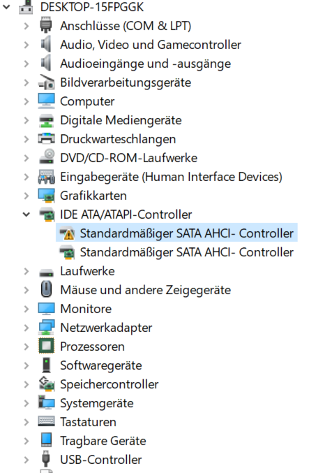

Habe ich alles gemacht, bekomme immer noch alle 30 sekunden einen Ton als würde ein usb erkannt werden, selber Ton halt. Und habe jetzt im Gerätemanger folgendes Bild. siehe Anhang.
Sind jetzt nur noch 2 an statt 3, welche angezeigt werden, aber immer noch 1 mit Ausrufezeichen.
Nutze nächstes mal besser die "Zitierfunktion", statt meinen Beitrag hier nachzuschreiben.
Ja, das sollte so nicht sein im Gerätemanager, da ist wohl was angeschossen treibermäßig.
Deinstalliere mal das Gerät mit dem "Ausrufezeichen" und starte das System neu.
machs am besten im "Abgesicherten Modus" von Windows.
Ok, mache ich jetzt. Habe gerade die chipsatz treiber von der asrock seite installiert, waren aber ältere wie die von windows. wie bekomme ich jetzt wieder die aktuelleren.

Danke für dein Tip @Nickel, aber ich möchte Windows nicht neu installieren. Das System lief immer rund, nur jetzt, wo ich mit der Spielerei mit den Sata Anschlüssen angefangen habe kommen diese Probleme. Ich muss das Ausrufezeichen weg bekommen.
Wenn ich auf Eigenschaften klicke steht folgendes:
Das Gerät kann nicht gestartet werden. (Code 10)
Ein Hardwarefehler im E/A-Adapter ist aufgetreten.

Alles gecheckt. Auch deinstallieren hat nichts gebracht, allerdings im Normalen Modus, weil im abgesicherten Modus wird mir nur ein Sata angezeigt. Der mit dem Ausrufezeichen fehlt.
Habe jetzt noch eimal im Gerätemanager deinstalliert und die SSD´s in andere Anschlüsse gesteckt. Neugestartet und jetzt ist das Ausrufezeichen endlich weg. Habe danach wieder die SSD´s in Sata 0 und 1 gesteckt. Das Problem ist nun behoben.
