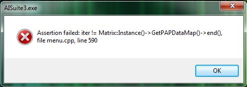

Seit meinem letzten Bios Update (Mai 2017) hatte die AI Suite einen Fehler gebracht der mich genervt hat. Der dann regelmäßig mit diesem Fenster endete.

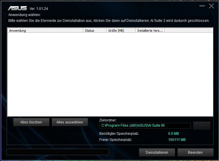

Aus diesem Grund habe ich AI Suite über Systemsteuerung / Programme - gelöscht. Aber das hat anscheinend nicht richtig funktioniert. Den der Eintrag war nach dem löschen immer noch vorhanden. Bei nochmaligem löschen kam folgendes Fenster.

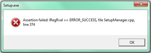

und anschließend auf dem Button Deinstallieren. Gefolgt von folgenden Fenstern.
AISuite3_2.jpg und
Nun zu meiner Frage. Wie bekomme ich AI Suite wieder neu installiert? Achja. Der Ordner auf den sich das leere Fenster der AI Suite bezieht ist nicht mehr da.

Habe die Version 2.00.10 von dort versucht zu installieren und habe so mitbekommen, das noch irgendwelche Dateireste da sind, die die Neuinstallation verhindern.
Ich würde sagen Versuch macht Klug :D
Und sollte die neueste Version nicht funktionieren, so gibt es noch ein Asus cleaning tool. Zusätzlich kann man die Installation im abgesicherten Modus testen.

Versuche mal die zip-Datei mit 7zip zu entpacken und setzte das Häkchen bei Dateiberechtigung wieder herstellen.
Danke an alle die geantwortet haben. Habe Vers. 3.00.13 aufgespielt und es funktioniert wieder.
Hi,
das Problem hatte ich auch. Habe mich an den Support von Asus gewendet(online chat mit Asus) aus deren Seite. Die haben mir einen Link für einen speziellen cleaner für die Al Suite gesendet und folgendes geraten: Die alte Version zuerst deinstallieren. Danach den Cleaner ausführen. Dann einen Neustart vornehmen. Die aktuellste Version der Al Suite runterladen. Das ist die 3.00.13!! Installieren und schon funktioniert es wieder. Bei mir hat es geklappt.
