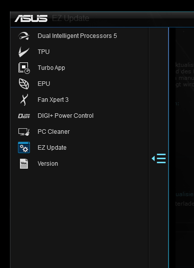

Hat jemand das "EZ Update" gestohlen, ich finde es nicht mehr, obwol es im AI Suite Download aufgeführt ist https://www.computerbase.de/downloads/systemtools/asus-ai-suite/

@Farkadonitis Asus Rampage V
@Eno77, du meinst den orignal CD, mit Win10 springt der nicht mal mehr an. Was ist DIPS. Der Download gibt genau das obenaufgeführte Bild ohne EZ Update.
so, da ist es ja wieder. Wieder etwas gelernt, vielen Dank :)
Reaktionen: Eno77 und Farkadonitis
Super - ja im aktuellen Download ist nur das Dual Intelligent blablubb drin, das EZ-Update Modul musst du aus einem der alten Installer...
