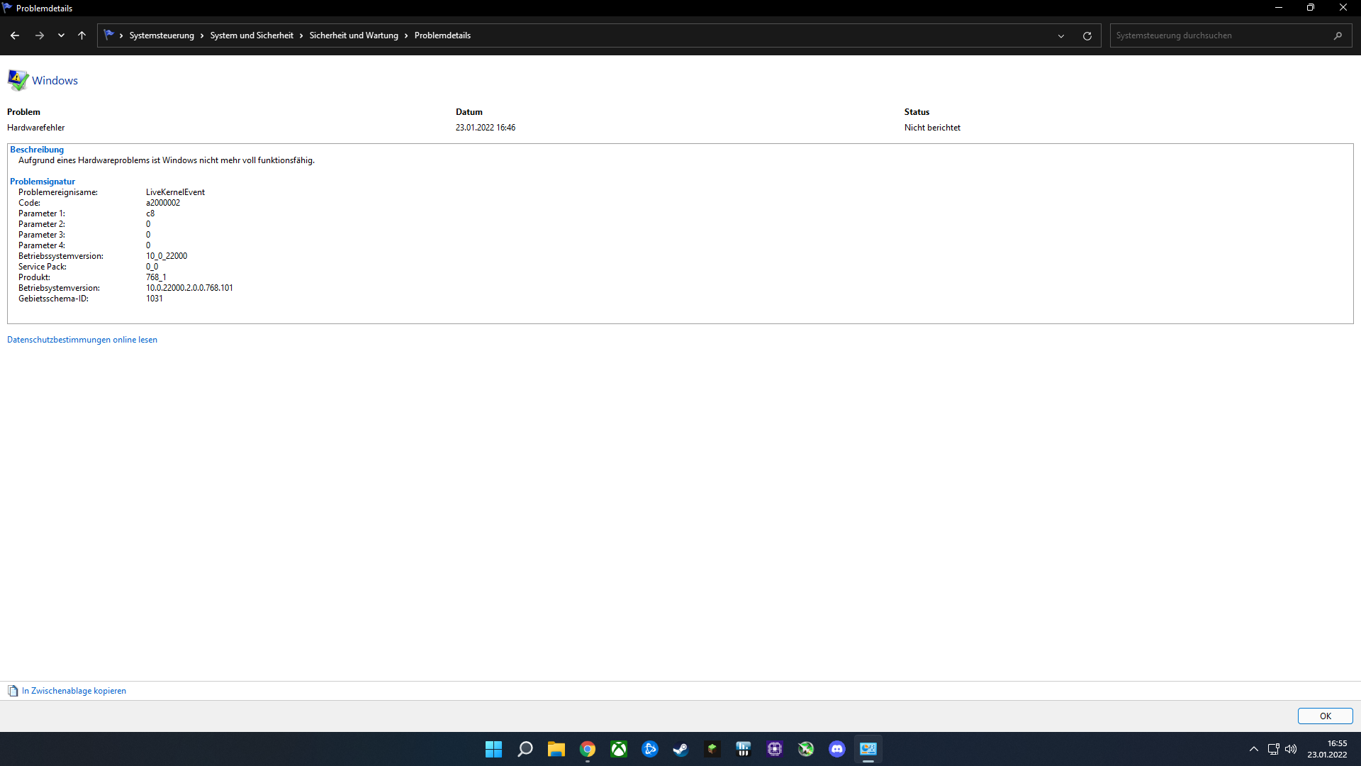

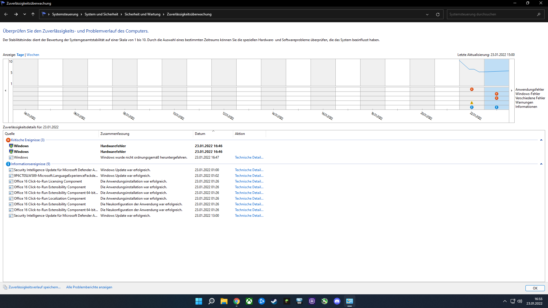

hey ihr lieben ,
seit gestern habe ich windows 11 drauf , heute war der erste absturz ...
hab nur ein YT-Video geschaut und auf einmal aus dem nichts ...
habe das hier Protokoliert . Siehe Screenshots
Hab danach DISM und sfc durchlaufen lassen, dort sind keine Probleme ...
daher frag ich mich was da nun den absturz verursacht hat

Nimm den empfohlenen Treiber "Adrenalin 21.10.2 Recommended" für deine "Asus 6600 XT OC",
keinen der optionalen (Beta) Treiber nehmen.
Wähle bei der Treiber Installation: "Auf Werkseinstellungen zurücksetzen".
Dann wird ein Neustart verlangt und danach installierst du den Treiber,
hier dann aber nicht mehr wählen: "Auf Werkseinstellungen zurücksetzen".
Nach einem Neustart öffne die Radeon Software und wähle bei der Frage das Profil "Standard".
"Enhanced Sync" nicht aktivieren, das sorgt schon lange für Probleme.

hab aber den Fehler mal gegoogelt , der Fehler 141 kommt oft in verbindung Mit Youtube in Verbindung , kann das sein ?
LiveKernelEvent 141 ist manchmal übel,
deutet aber in der Regel auf Probleme mit Grafikkarte/Treiber hin.
Wenn YouTube im Bowser, kanns natürlich am Treiber liegen,
bzw der Hardwarebeschleunigung des Browser dann, zusammen.
