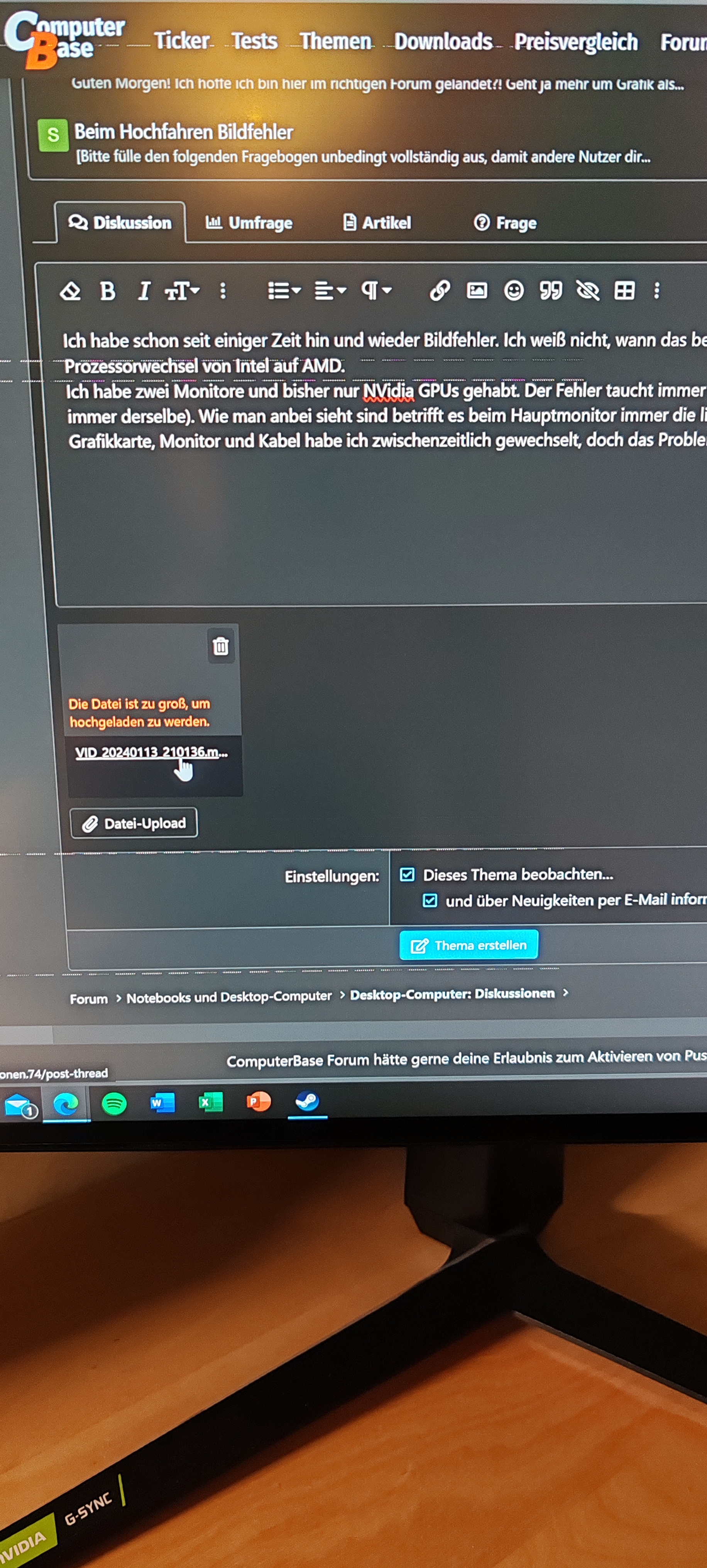

Ich habe schon seit einiger Zeit hin und wieder Bildfehler in Form eines Flackerns. Ich weiß nicht, wann das begonnen hat, aber ich glaube seit dem Prozessorwechsel von Intel auf AMD.
Ich habe zwei Monitore und bisher nur NVidia GPUs gehabt. Der Fehler taucht immer nur auf einem Monitor auf (ich meine nicht immer derselbe). Wie man anbei sieht sind betrifft es beim Hauptmonitor immer die linke Seite. Wenn ich den Monitor aus- und wieder anschalte ist der Fehler verschwunden.
Grafikkarte, Monitor und Kabel habe ich zwischenzeitlich gewechselt, doch das Problem bleibt.

LED-Zeilen teilweise defekt, ggf. temperaturabhängig, wodurch ausschalten das erstmal "behebt".
Ich hatte zuvor einen anderen Monitor und da hatte ich auch Probleme in der oberen linken Ecke. Der Fehler sah aber leicht anders aus (war vertikal, VA panel). Die Temperatur ist es nicht, denn der Monitor läuft anschließend fehlerlos.
Dann könntest Du mal noch einen Werksreset versuchen.
Es scheint so simpel zu sein, dass ein Tauschen der Steckplätze an der GPU das Problem gelöst hat.
