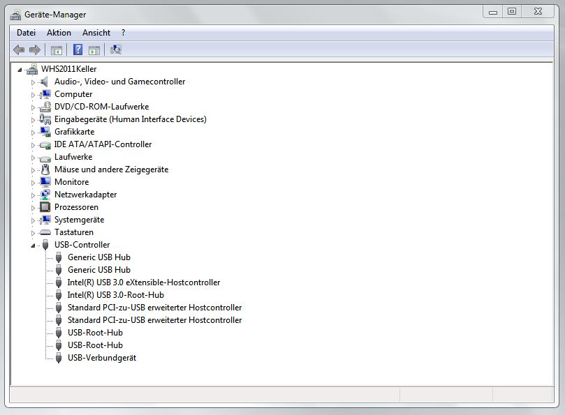

Ja im Bios schauen, ob USB 3.0 aktiviert ist. Eventuell prüfen, ob ein aktuelles Mainboard Bios das Problem beheben kann. Welche Treiber hast du auf der Seite zum runterladen verwendet? Am besten auch ein Bild vom Gerätemanager posten (USB Controller)
Die Treiber sind von der CD, die beim Asus Board dabei waren. Im Bios habe ich USB3.0 eingeschaltet. Ein Bios Update habe ich noch nicht gesucht, werde ich gleich mal machen. Hier noch ein Bild vom GeräteManager.

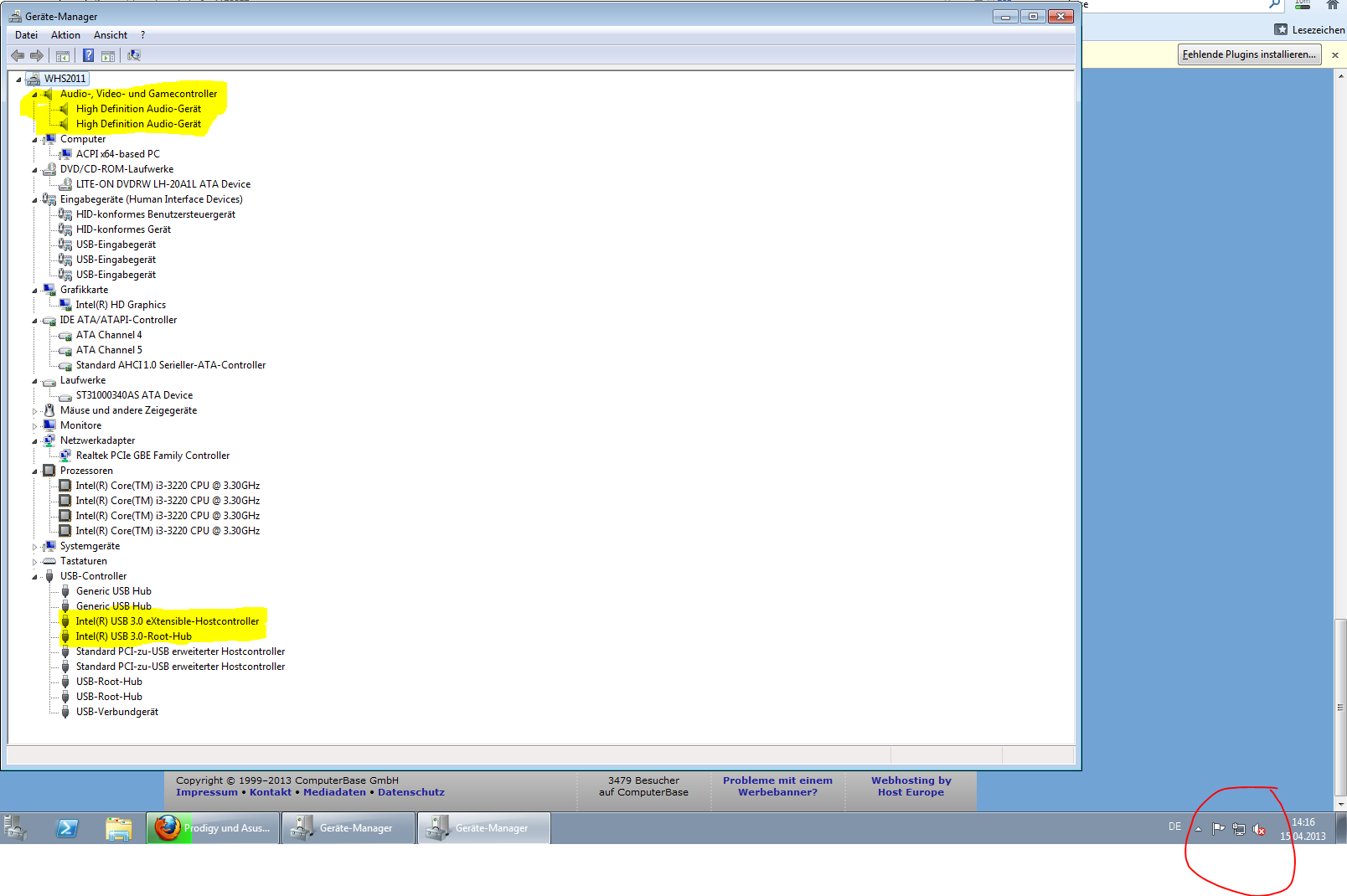

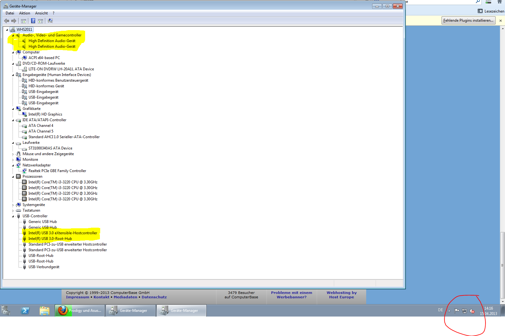

So, hier noch einmal ein aktuelles Bildschirmfoto. Die blauen USB Anschlüsse am Gehäuse weder seitwärts noch hinten haben eine Funktion. D.h. ich habe verschiedene USB Sticks (USB2 und auch 3) reingesteckt und keiner wird erkannt. Audiotreiber mehrfach versucht zu installieren, keine Reaktion.bild.PNG
