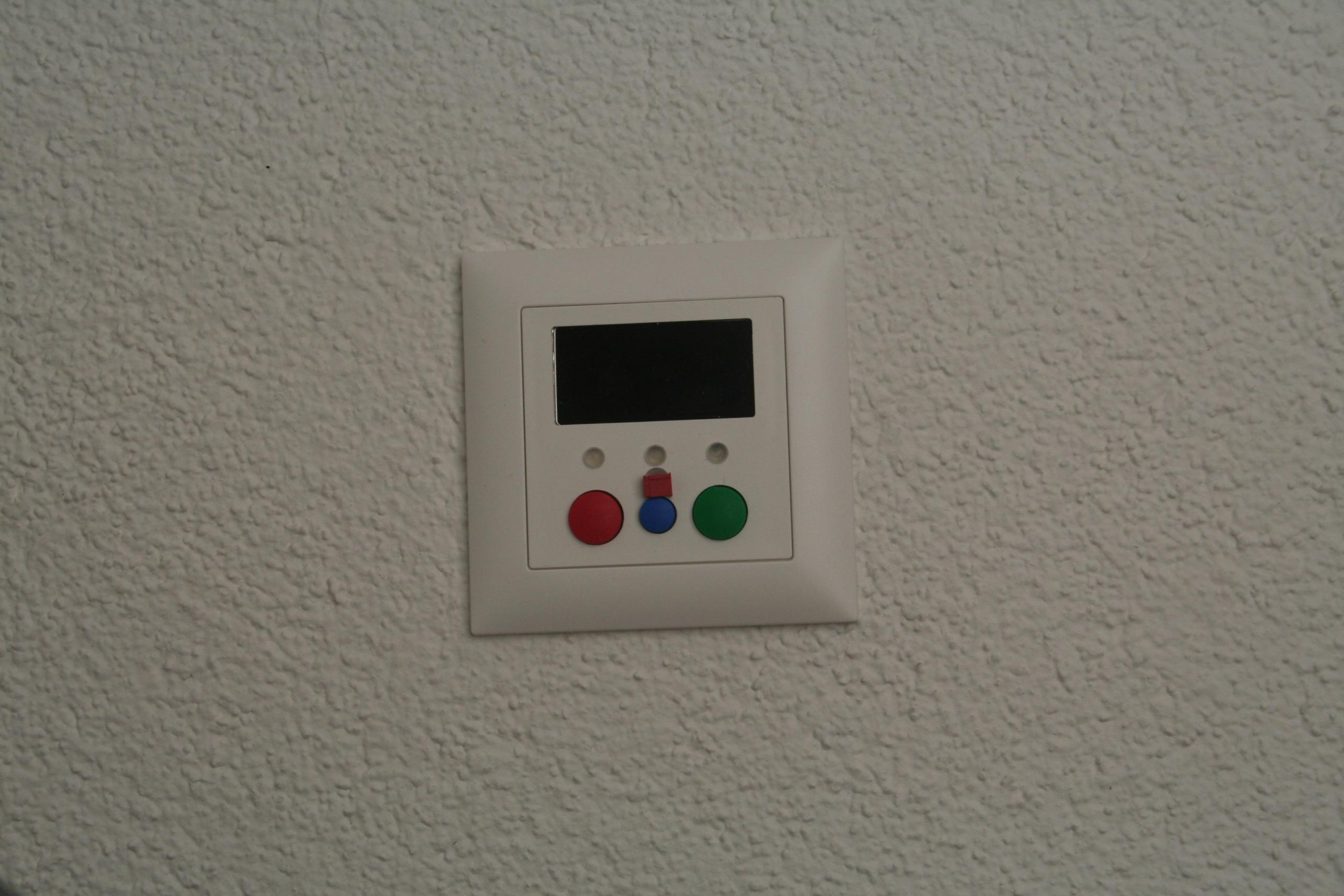

Nach 6 Stunden arbeit bin ich hier angelangt.
Ich möchte Produktfotos fotografieren in richtung Patientenruf. Später werden es bis zu 200 verschiedene Fotos sein, die ich NICHT mit Photoshop etc. bearbeiten möchte.

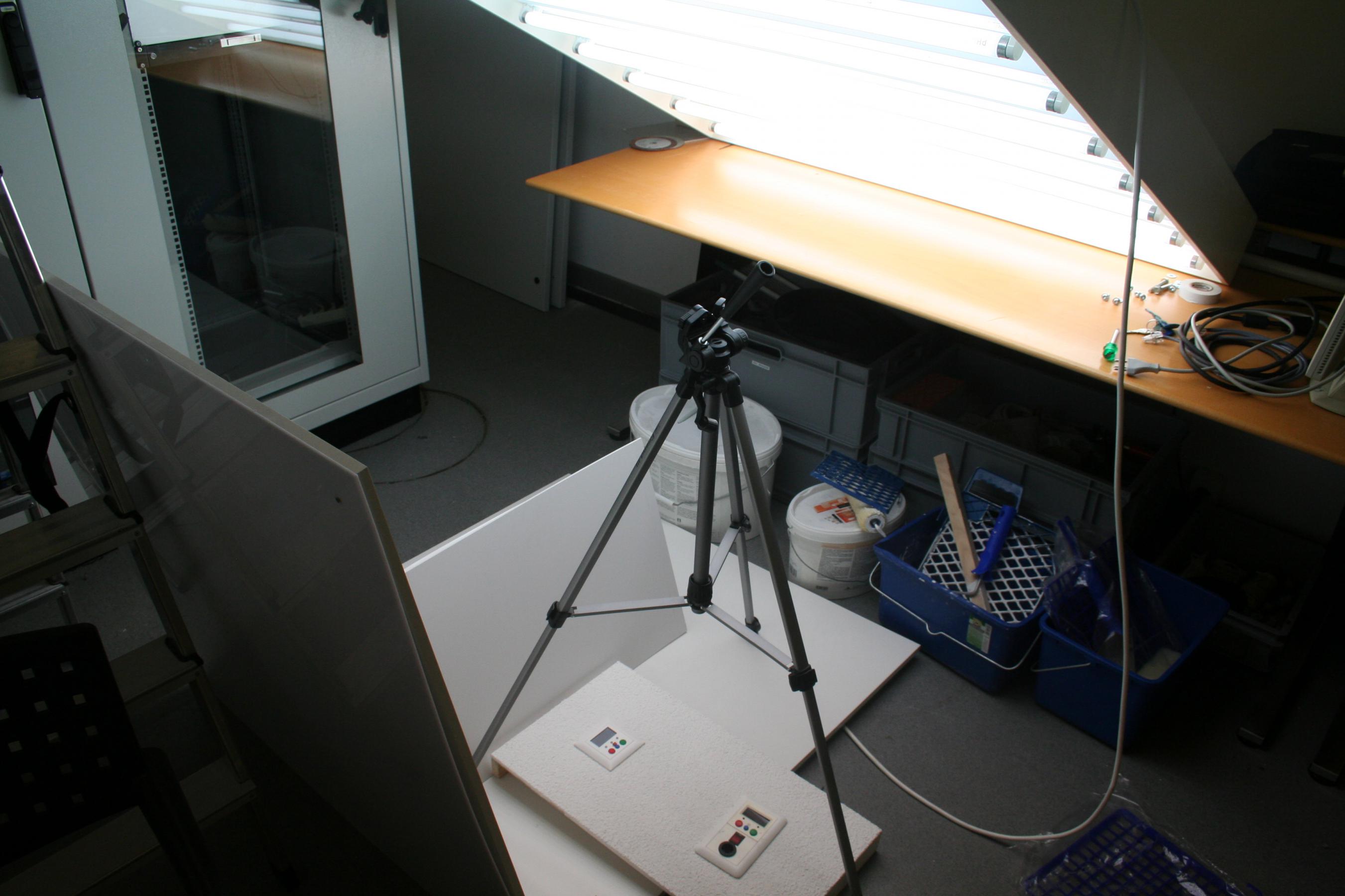

ich habe 6 weisse, helle neonröhren genommen, die alle oben hängen. Dazu zwei Tafeln und eine Canon 350d. Doch kein Foto kommt gut raus.
Hier noch 2 Fotos, wie es aussieht (auf dem stativ wär noch die kamera) und wie das Foto aussieht.
Das Foto sollte beim hintergrund und sonst möglichst wenige schatten haben.. also aussenrum
Gruss

sieht erstmal etwas unterbelichtet aus. mit welchen einstellungen hast denn gearbeitet? also zeit, blende, iso? ausserdem wirfst dir auf diese weise wohl noch selbst einen schatten auf das objekt denke ich.
Jop, der Hintergrund wirkt sehr aufdringlich auf dem Bild.
Nimm doch einfach eine glatte, matte weiße Fläche um zu fotografieren.
Dann belichte noch länger oder benutze mehr Lampen, die paar machen auch nicht gerade hell.

Er meint, dass dein Körper selbst einen Schatten wirft, wenn du unter den Neonröhren stehst ;).
Gut, wenn der Hintergrund so sein muss und die Perspektive auch, und du nicht weißt wie du die Belichtung verbesserst und auch kein Photoshop verwenden willst, bist du hier am obersten Ende des für dich Möglichen angelangt, Glückwunsch :).
Du solltest die Belichtungskorrektureinrichtung an deiner Kamera benutzen. einfach +1bis +2 Blendenstufen dazu geben.

zum aufbau wäre es wohl besser, wenn du dein objekt aufrecht auf den tisch stellst und die kamera mit stativ möglichst gerade davor stellst. links neben das stativ deine lichtquelle, rechts eine helle platte als reflektor.

Also, die 4 Lampen würde ich um das Objekt herum verteilen, ansonsten hast du wie links unten leichte Schattenbildung.

4 Lampen = Fussballstadioneffekt, 4 schatten stat keiner :)

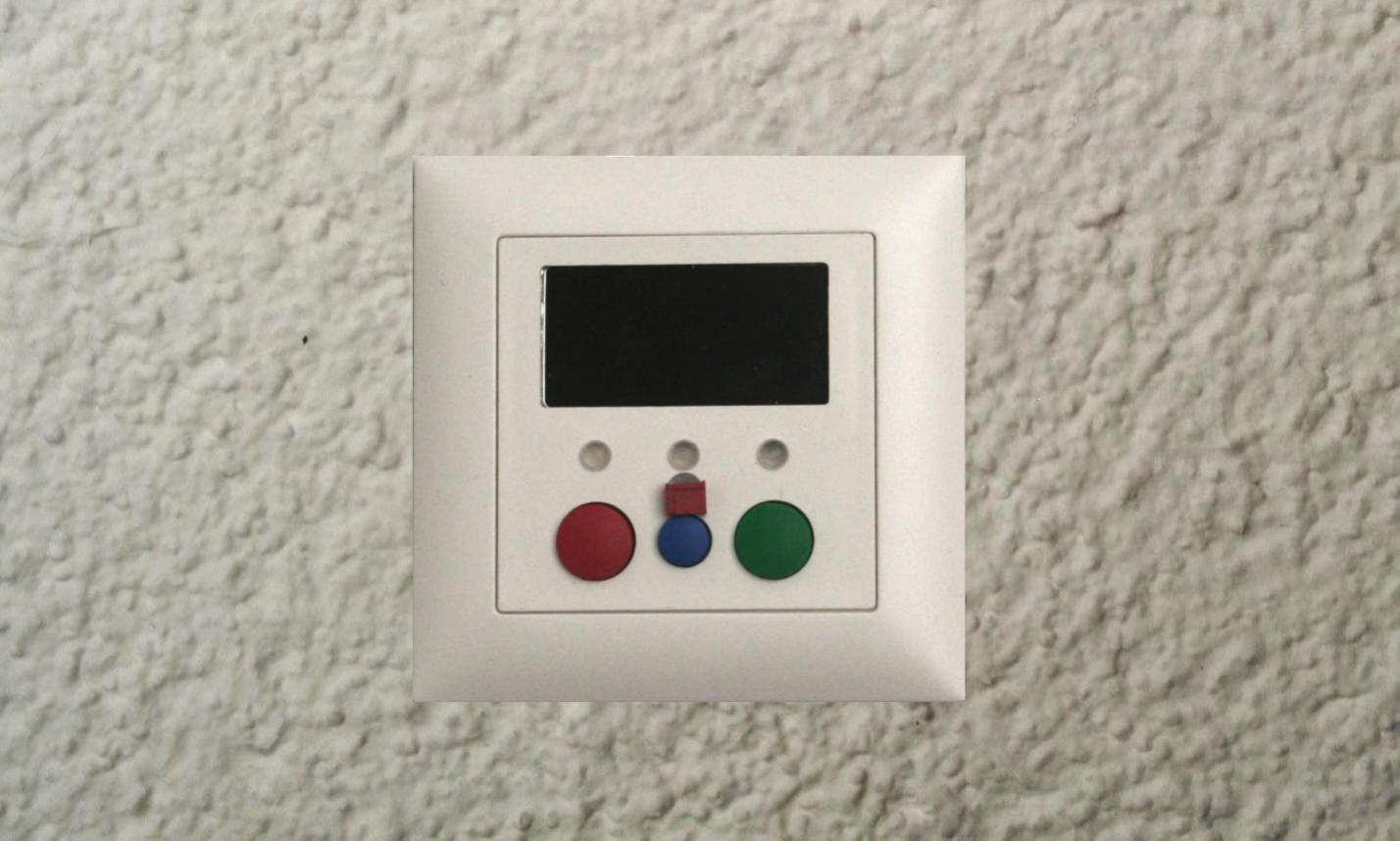

zum zweiten anhang: Das waren vielleicht 5 Minuten paint.net - ach nicht mal - und ein mieses Ergebnis - aber wenigstens hebt sich das Produkt ab... und anhand der Drehung der Dose erkennt man, dass du nicht mal zentral draufgehalten hast.

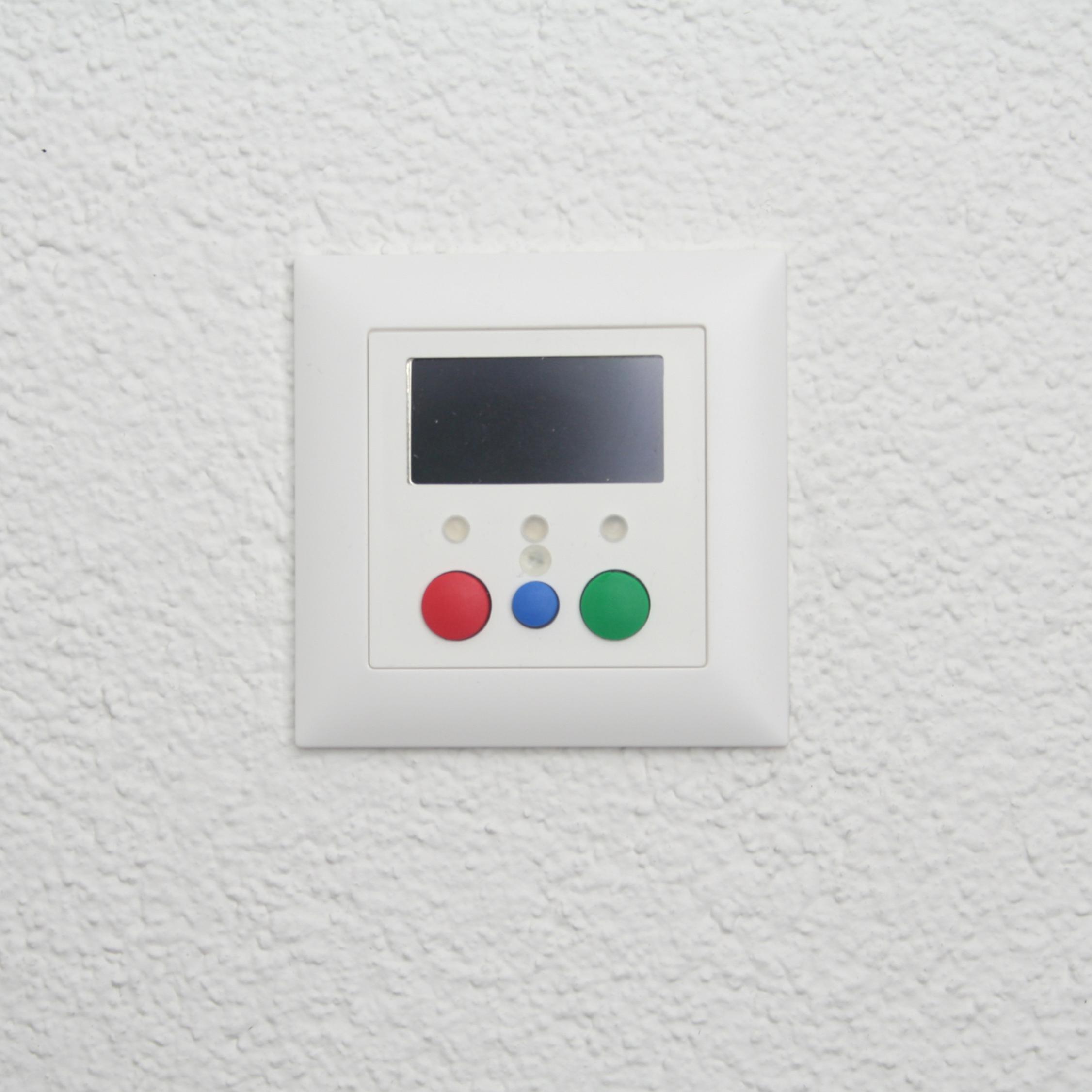

So hab ein wenig mit ISO, blende rumgespielt und ein weisses Leintuch drüber geworfen und ein super ergebnis bekommen, ohne photoshop.
Danke an umlüx und piktogramm :)
@gh0: Nein für eine Offertvorlage, wir verstehen uns als Systemintegratoren für professionelle Telekommunikations- und Patientenrufanlagen. Unsere Stärke liegt bei der Realisierung von kundenspezifischen Gesamtlösungen in allen Branchen.
Beispiel:
Jetzt ist es überbelichtet und die Beleuchtung kommt von rechts/unten (wieder unnatürlich). Dann das Objekt lieber so drehen, dass die Beleuchtung (difus) von "oben" (Das Ding in der Wand, Leuchtquelle an der Decke). Wenn das Ding noch einen kleinen Schatten wirft ist das ja keineswegs schlimm. Wird der Schatten zu scharf kannst du vielleicht eine größere weiße Fläche als Reflektor nutzen und mit diesem difusem Licht den Schatten entschärfen.
Wenig schön scheint auch, dass die Knöpfe anscheinend nicht mittig sitzen. Wenn man ein Produktfoto präsentiert sollte auf Teufel komm raus kein noch so unbedeutender "Fehler" sichtbar sein. Auch, dass man den Abschluss vom LCD Display (ganz links im Display) sieht sollte nicht vorkommen. Die Farben der Knöpfe kommen auch nicht raus, die wirken ja schon etwas wie zu lange in der Sonne gewesen. Hier sollte an einem brauchbarem Monitor nochmal der Abwedelpinsel angesetzt werden.
