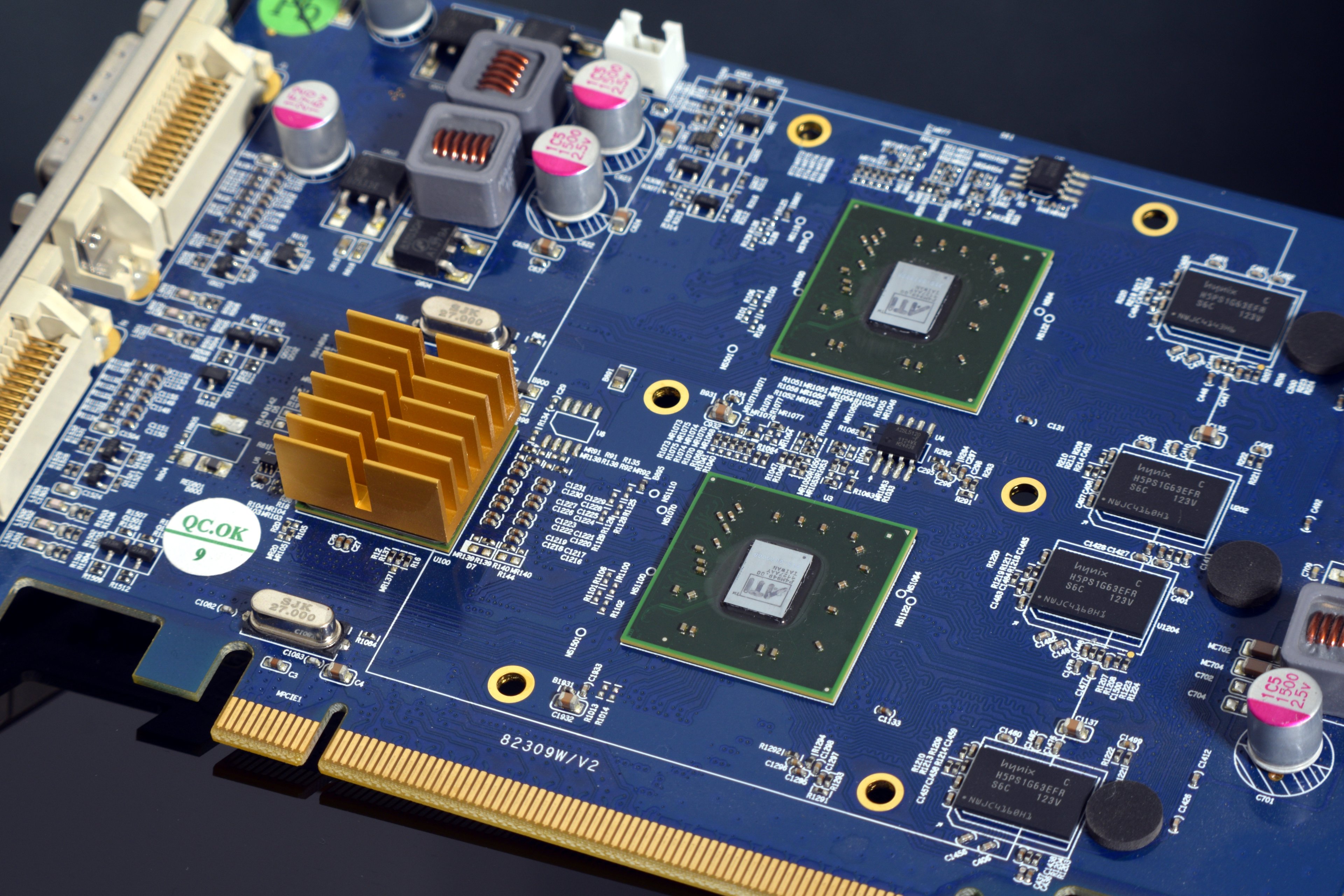

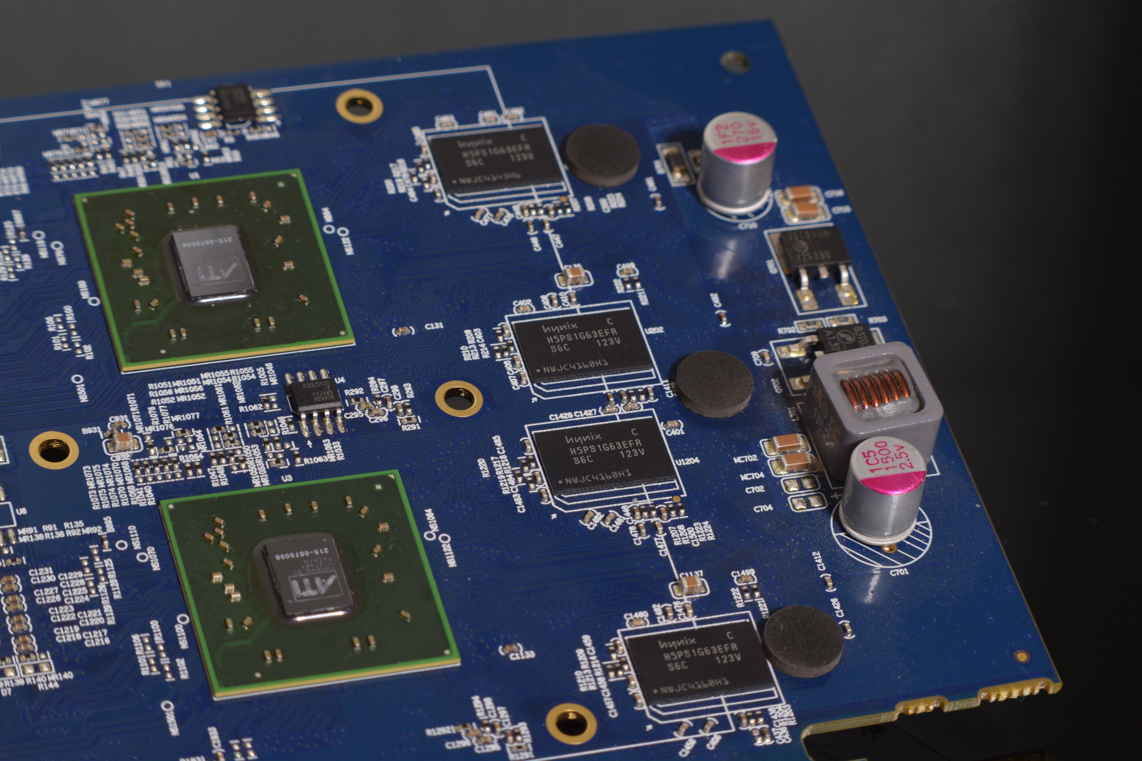

Nachteil bei Macro ist die geringe Schärfe-Ebene, sieht man hier schön an den Speicherbausteinen:
Mit 70mm, was ich viel nutze, ist das noch händelbar, nutze ich jedoch das 300mm mit Makro - puhh, bloß nicht atmen dabei.

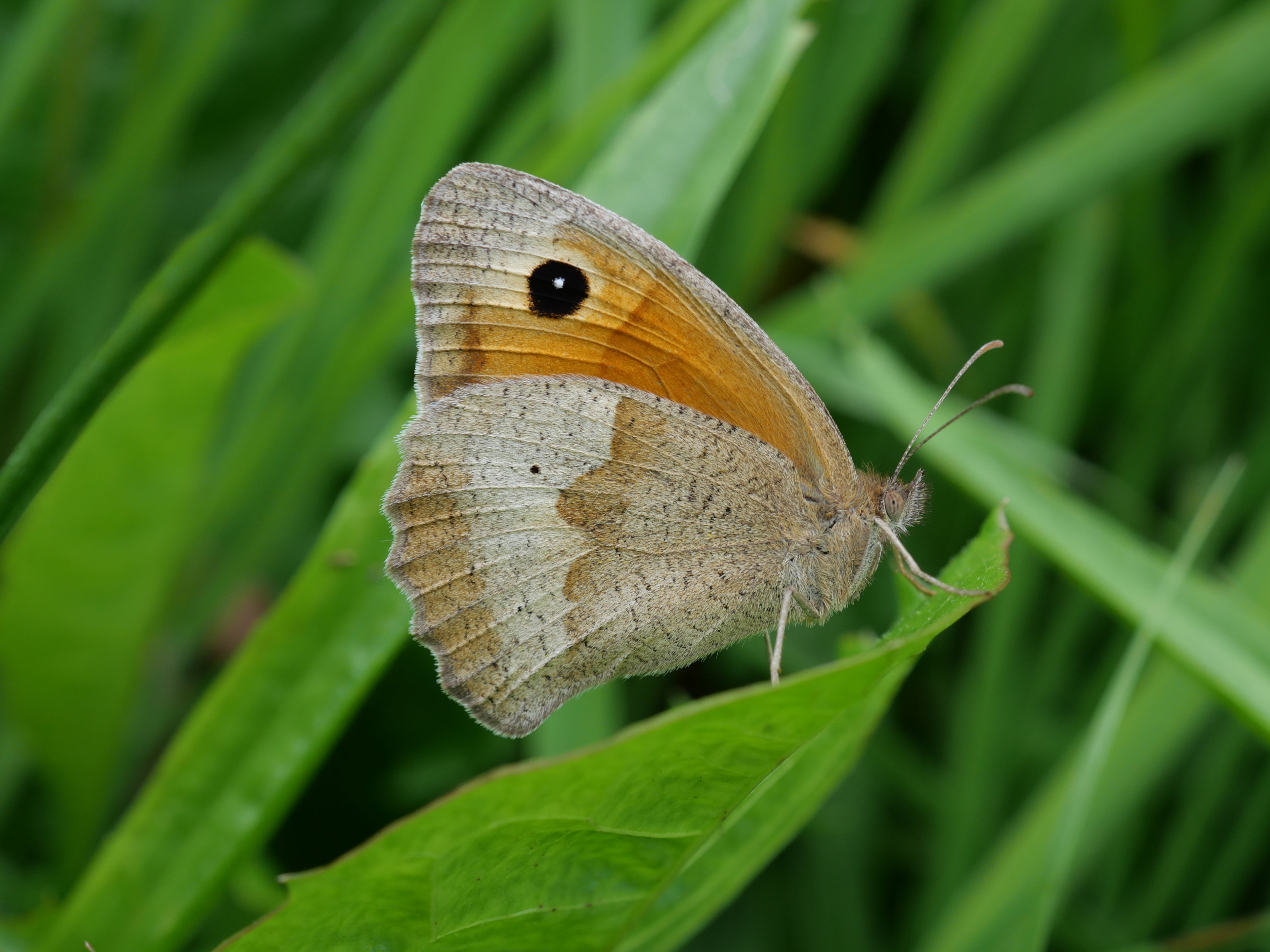

Neben den in #7 genannten Objektiven gibt es da noch das M.Zuiko Digital ED 30mm F3.5 Macro.
Das ist wirklich sehr günstig. Bekommt man neu 2-3 mal im Jahr für 155€.
Hier mal zwei Beispielbilder die ich damit gemacht habe. Allerdings für Insekten bevorzuge ich das 60mm, da man sonst oft nicht nah genug kommt.
Reaktionen: muentzer und jtr00

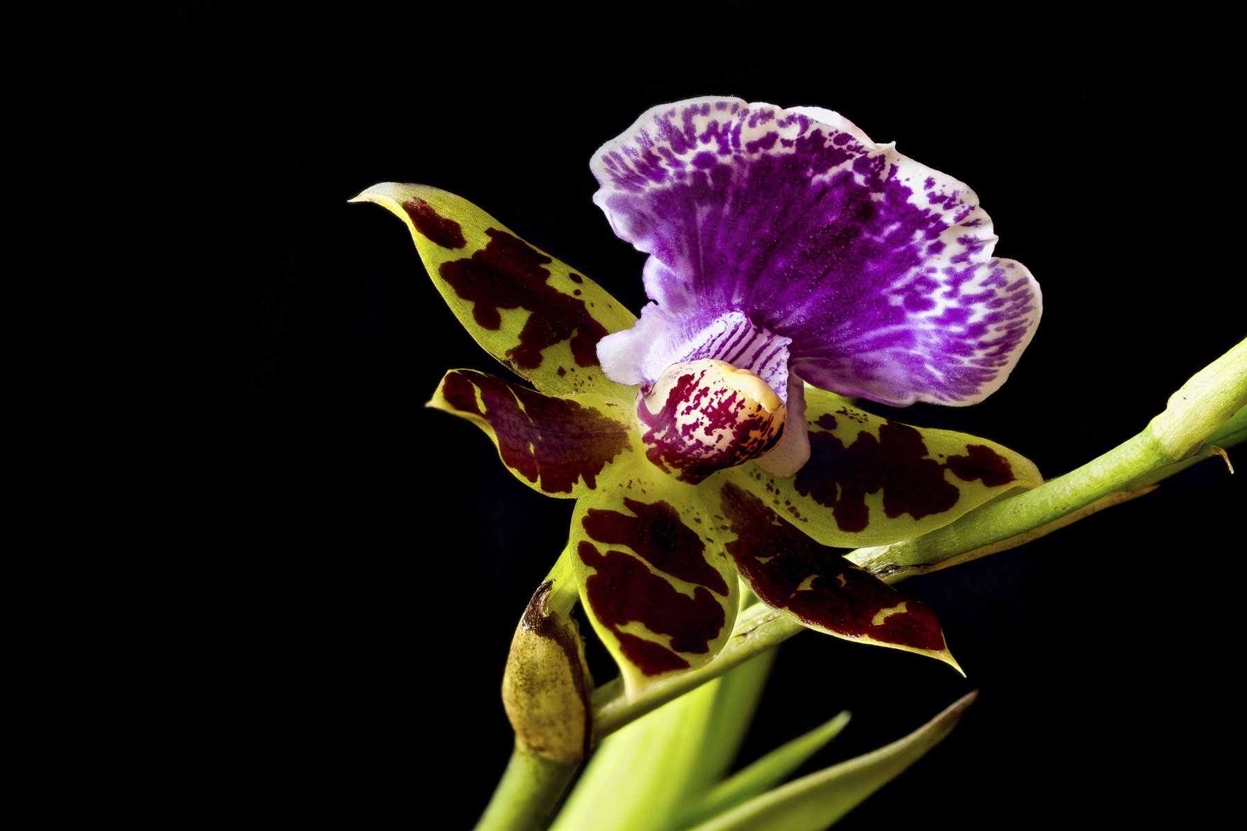

Ich habe das Fuji FX 80 mal eine Weile an einer XT-2 benutzt. Sehr schönes Objektiv, im Vergleich zum M.Zuiko 60 allerdings groß und schwer. Und es passt nicht an deine Lumix ...
Zum M.Zuiko 90mm konnte ich mich noch nicht entschließen. Den 2x-Abbildungsmaßstab brauche ich persönlich nicht und um Kamera und Objektiv eine Weile am ausgestrekten Arm zu halten, müsste ich noch etwas trainieren ;-) Aber es ist zweifellos ein außergewöhnliches und sehr gutes Objektiv. Wenn man noch kein Makro gehabt hat aber vielleicht doch zu speziell und teuer.
Mal zwei Beispiele. Die Orchidee gestackt mit Fuji XT-2 und FX 80mm, die Libelle mit Olympus EM-5 III und 60mm:
Reaktionen: jtr00
