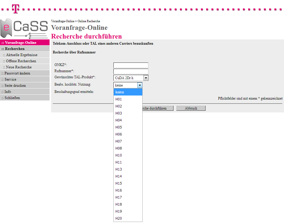

Moin,
zur Abwechslung mal keine Frage eines Endkunden, sondern eine aus dem Carrierbetrieb. Nach vier erfolglosen Versuchen bei der normalen Hotline und mangels direktem Ansprechpartner wende ich mich mal hier ans Forum. Mein Arbeitgeber möchte nach erfolgreichen Pilotversuchen erste Supervectoringanschlüsse bei Endkunden über bei euch gemietete TALs bestellen. Nun ist das höchste normale Profil H19, was normalerweise für 17a (Vectoring mit ↓100 ↑ 40) benutzt wird.
Solche für Übertragungsraten, die darüber hinausgehen, sind uns nicht bekannt und tauchen nicht in den paar von Privatpersonen zusammengestellten Listen wie dieser auf, weil das Profil zu neu ist. Wie lautet das Profil für Supervectoring nach 35b?

Da bin ich schon:
"Das Übertragungsverfahren Super Vectoring wird voraussichtlich ab 02.07.2018 mit der Kennung H21 auf den Teilnehmeranschlussleitungen der Telekom Deutschland einsetzbar sein."
Ich hoffe, dass ihr damit etwas anfangen könnt. Ansonsten habt ihr bestimmt auch einen Ansprechpartner auf der Telekomseite. :)
