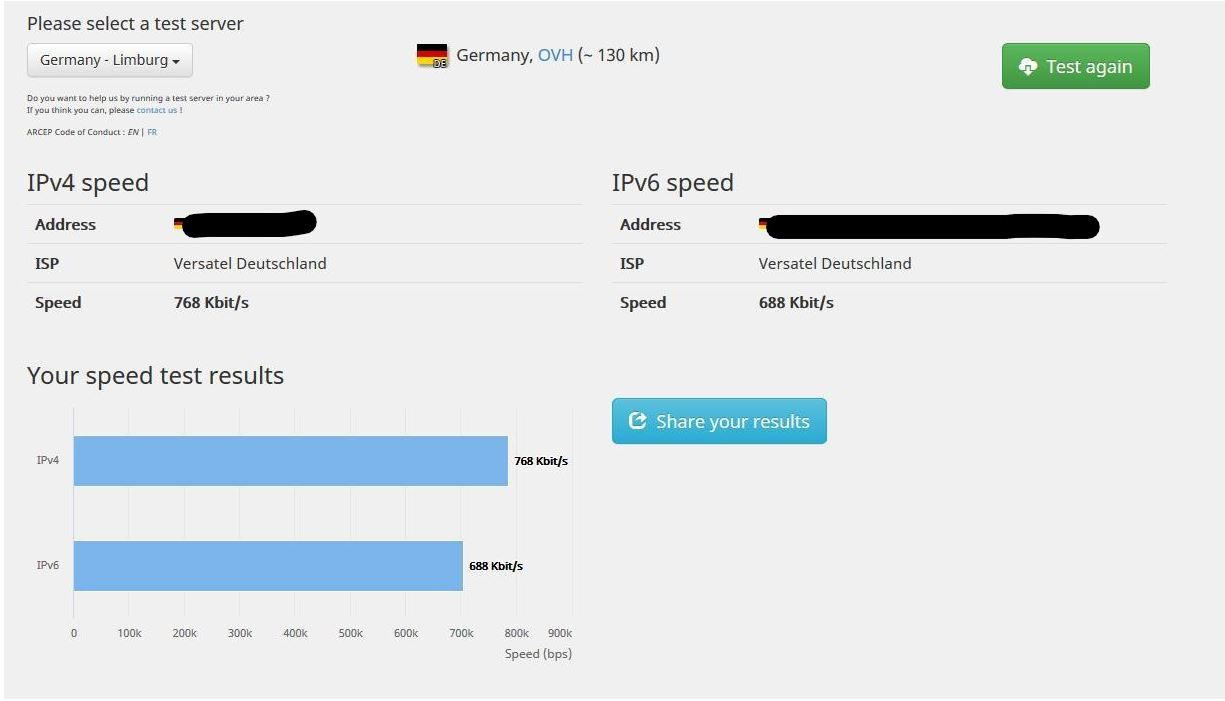

Ein Kollge meinte noch die Idee, dass es am DSLITE liegen könnte. Ich hab mal einen IPv6 Test gemacht. Interessanterweise bricht dieser mit dem deutschen Server komplett ein. Mit dem französischen Server ist alles in Ordung. Also kanns ja nur am 1&1 Routing liegen.

Meines Wissens nach verwendet 1&1 gar kein DSLite, sondern echten Dual Stack.(Mein Router war auch über die IPv4-Adresse problemlos erreichbar) Aber am Routing wird es mit hoher Wahrscheinlichkeit liegen.
1&1 verwendet insbesondere bei Neukunden sehr wohl DS-Lite. Kann man aber im Kundenforum umstellen lassen.
Da würde ich auch die Bandbreitenprobleme schildern (inklusive Haken für Supportbearbeitung aus auswählen): forum.1und1.de
Die Begrenzung auf glatt 90000 wird DLM gewesen sein. Das System der Telekom analysiert die Stabilität des DSL-Teils und hat hier eingegriffen. Bei 50 Mbit/s nicht wirklich von Belang.Borstinator schrieb:Der hat tatsächlich einen Anschlussfehler in der Leitung (parallel) gefunden und behoben. Dies hat aber nur die DSLAM Daten von 90000 auf 116800 angehoben.
Das hört sich danach an. Da werden dir die Mitarbeiter im Forum wahrscheinlich eher helfen können bzw. nervenschonender.Borstinator schrieb:Also kanns ja nur am 1&1 Routing liegen.

Hey,
ich wollte mich nochmal kurz zurückmelden.
Nachdem ich mich im 1&1 Supportforum gemeldet habe, wurde die Leitung auf Dual-Stack umgeschaltet. Dies hat leider keine Verbessung gebracht. Daraufhin waren auch die anderen User dort der Meinung, dass es nur am Routing liegen kann.
Lustigerweise liefs dann am selben Tag wieder ohne Probleme und es kommen jetzt die ganze Zeit die 50Mbit/s an. Leider hat sich 1&1 nicht mehr zu geäußert woran es nun am Ende gelegen hat und was von deren Seite aus gemacht wurde.

Es ist seit mehreren Postings völlig klar dass es sich um ein Provisioning- oder Engpassproblem bei 1&1 gehandelt hat.
