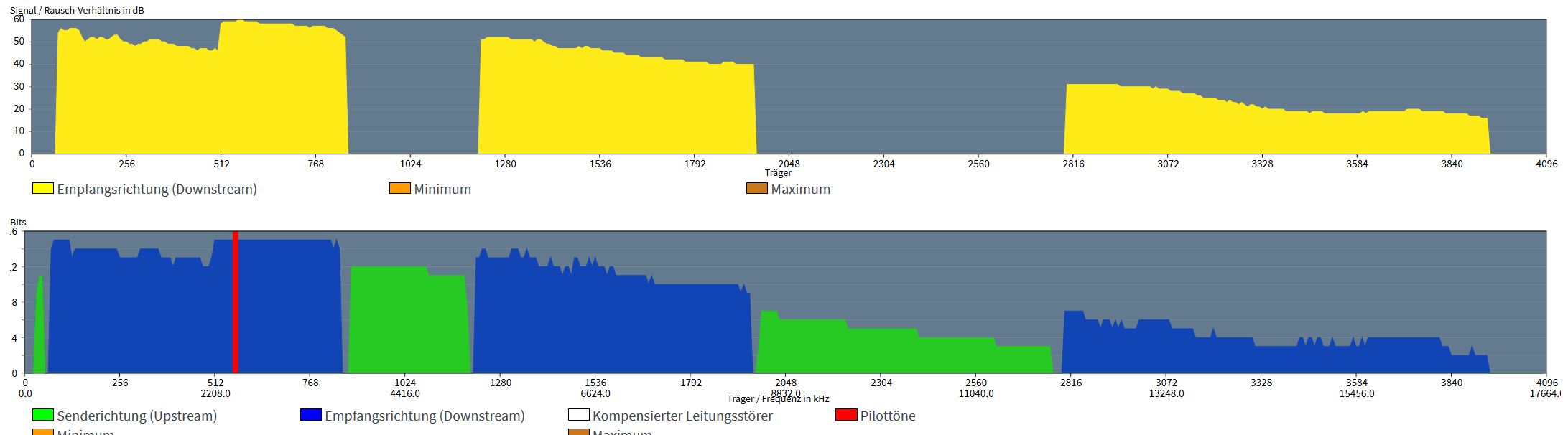

Hallo liebe Community,

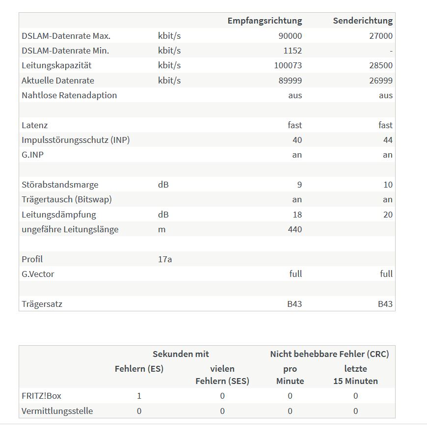

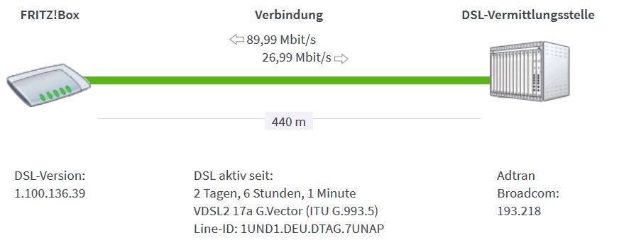

ich nutze einen DSL 50 Anschluss von 1&1 an einer Fritzbox 7430. Bis März kamen dort nur ca. 25 MBit/s an, lief aber seitdem mit 50 MBit/s. Letzten Monat gabs ein Schreiben von 1&1, dass unsere Leitungen modernisiert werden. Seit zwei Wochen kommen jetzt nur noch 4-6 MBit/s als Downstream an. In der Fritzbox wird jedoch alles korrekt angezeigt. Der Upload und Ping sind übrigens unverändert und entsprechen Leistungen von DSL 50.
Der Techniker von 1&1 kam dann schnell zum Entschluss, dass die Fritzbox kaputt ist und wollte mir eine neue andrehen. Dementsprechend verdutzt hat er reagiert, als ich ihm gesagt habe, dass ich mir auch eine Fritzbox 7490 zum Testen von einem Kollegen ausleihen kann.
Mit der Fritzbox 7490 ändert sich übrigens nichts.
Das interessante ist, der Kollege von dem ich die Fritzbox habe, hat diese ausgemustert, da sein Internet nicht stabil lief. Seine Aussage war, dass die Leitungen auf Supervecoting Profil 35b umgestellt wurden und das Profil 17a nicht mehr unterstützt wird. Mein Onkel im Nachbarort hatte ein ähnliches Problem mit 1&1. Beim ihm kam es immer zu Verbindungsabbrüchen. Abhilfe schaffte auch nur eine neue Fritzbox 7530.
Gestern kam noch ein Telekomtechniker der die Leitungen durchgemessen hat. Die Leitungen ist seiner Aussage nach alle in Ordnung. Wenn wir Proleme haben liegt es an 1&1. Ich hab ihn nochmal nach den Vectoringprofilen gefragt, davon hatte er keine Ahnung. Er meinte aber, dass die Fritzbox 7430 schon recht alt ist.
Ich fühle mich natürlich etwas verarscht, auch weil es keine konkreten Antworten gibt und ich überall lese, dass DSL 50 noch problemlos mit dem 17a Profil laufen sollte.
Gruß Borsti

Und wie kommst du darauf du hättest Profil 35b? Steht doch im Screenshot das es 17a ist, also Vectoring.
Aktuell wird Supervectoring nur für 175+ eingesetzt. Steckst du etwas an, das dies nicht kann ist es automatisch 17a.
Dein Anschluss wurde durch DLM optimiert (weil Fehler / Abbrüche), aber da du nur 50 hast, bist du du noch drüber.
Wie kommst du darauf das nur 4-6 Mbit/s ankommen würden?

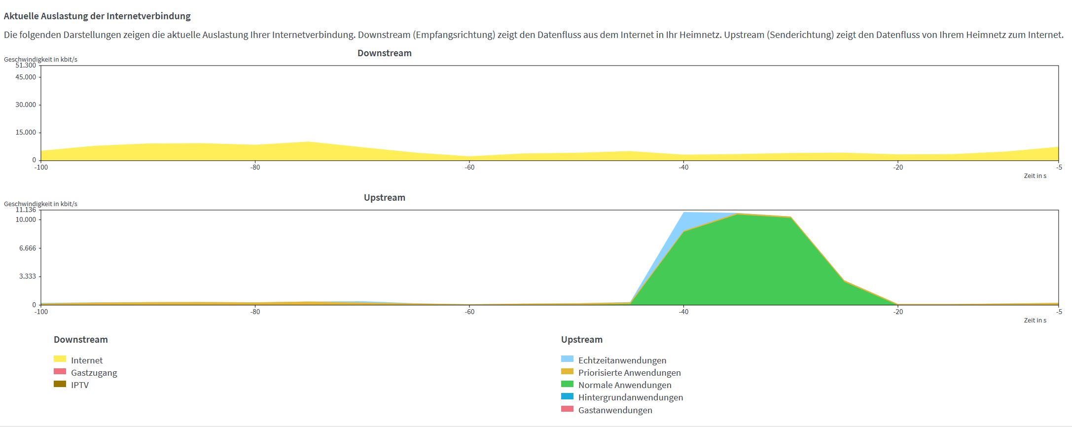

Was steht den in der Übersicht was die freigeschaltete Datenrate angeht (verfügbare Bitrate)?
Das ist ja nur der Sync auf deinen Screens, der kann aber noch anders begrenzt werden.
Die 7490 und 7430 taugt tatsächlich nicht als test, die kann kein SVDSL. Gut möglich das dann auf 17a Fallback geschaltet wird und das ggf. garnicht richtig funktioniert. Hast du keine Möglichkeit eine Box aus der 75er Serie zu testen?
Nur 6 Mbit ? Deine Screenshots zeigen, dass Du nicht 50 hast, sondern 100. Ist doch alles in Ordnung.
Nein, Bild 3 zeigt da an, was die (Anschluss)Leitung max zwischen Fritzbox und der DSL-Vermittlungsstelle ermöglicht. Nicht die reale (Internet)Verbindungsleistung der 1&1 Leitung, die wird da entsprechend runtergedrosselt (gemäß der Vertragsleistung).

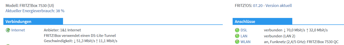

Beide Leitungsperformance (Internet bzw Anschluss) wird da bei den FB-Infos (Menü Übersicht) auch angezeigt (siehe Bild).

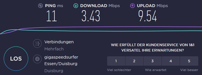

Ja Firmware ist aktuell. Hab die Downloadrate mit diversen Speedtest und Downloads getestet, da geht nichts mehr über 6 MBit/s.
Hier nochmal zwei Screenshots von einem Speedtest. Beim Downstream tut sich einfach nichts.

17a könnte in dem Fall einfach Fallback sein weil deine 7430 kein Supervectoring kann, die 7490 übrigens ebensowenig und beide sind schon bei normalem Vectoring oft problematisch.
Dann liegt der Fehler eindeutig im System von 1&1. Melde weiterhin Störungen und weise deutlich darauf hin, dass die Synchronisation deiner Fritzbox völlig in Ordnung ist.
Unter 175 MBit wird definitiv kein Supervectoring geschaltet. Mit deiner Leitung stimmt alles.
Der geringe Download liegt nich am DSL, das ist deutlich schneller gesynct. Auch nicht an der FB, die kommt damit klar. Wie bist du mit der FB verbunden? Ansonsten 1&1 auf die Füße treten und nicht mit FB Tausch abwimmeln lassen. 17a ging sogar mit der FB7362SL bei mir problemlos. Habe aber wegen EoL die FB gegen eine 7530 getauscht.
Die Sync-Raten sind vollkommen in Ordnung, in letzter Zeit gab es keine nennenswerten Fehler, also entweder greift wirklich DLM (bin mir nicht sicher wie das ersichtlich ist, schätze aber, dass Deine ausgehandelte Datenrate ebenso niedrig ausfallen müsste wie die tatsächliche Download-Rate) So würde ich auch auf einen Fehler bei 1&1 tippen, die haben keinen Einfluss auf die DSL Synchronisation, aber theoretisch auf das Peering, aber irgendwie erweckt die Line-ID ("...DTAG...") als ob der Weg ins Internet über einen Telekom-Backbone läuft, dann hätte die Telekom einen Fehler.
Steht bei speedtest.net Telekom oder Versatel als Provider? Ersterer --> DTAG, Letzterer --> 1&1.
Vectoring 35b nutzt die Bandbreite des Frequenzbereichs von 17 MHz bis 35 MHz. Dies bringt aber nur auf kurzer Leitungslänge (dächte bis max. 300m) einen Vorteil, da diese Frequenzen einer höheren Dämpfung unterliegen.

Bei speedtest.net steht 1&1 Versatel. PC ist übrigens direkt über LAN an der Fritzbox. Aber das Problem besteht auch über Wlan. Habs schon mit diversen Smartphones und PCs getestet.

Joa sehe ich auch so, Leitung, sync alles top - wird wohl durch die 1&1 Backbones beschränkt

Dann ist meiner Ansicht nach 1&1 der Übeltäter, deren Backbones scheinen überlastet zu sein, meistens ist denen so etwas aber auch bekannt, darauf hat der Kundenservice aus eigener Erfahrung (habe knapp 1 Jahr 1&1 Multiskill Support geleistet) wenig Einfluss, Störungsmeldung und fertig. Versuche mal ein paar Speedtests zu anderen Servern zu machen und schaue, ob die Datenrate gleichbleibend niedrig ausfällt, denn sowas kann auch punktuell je nach Route vorkommen.

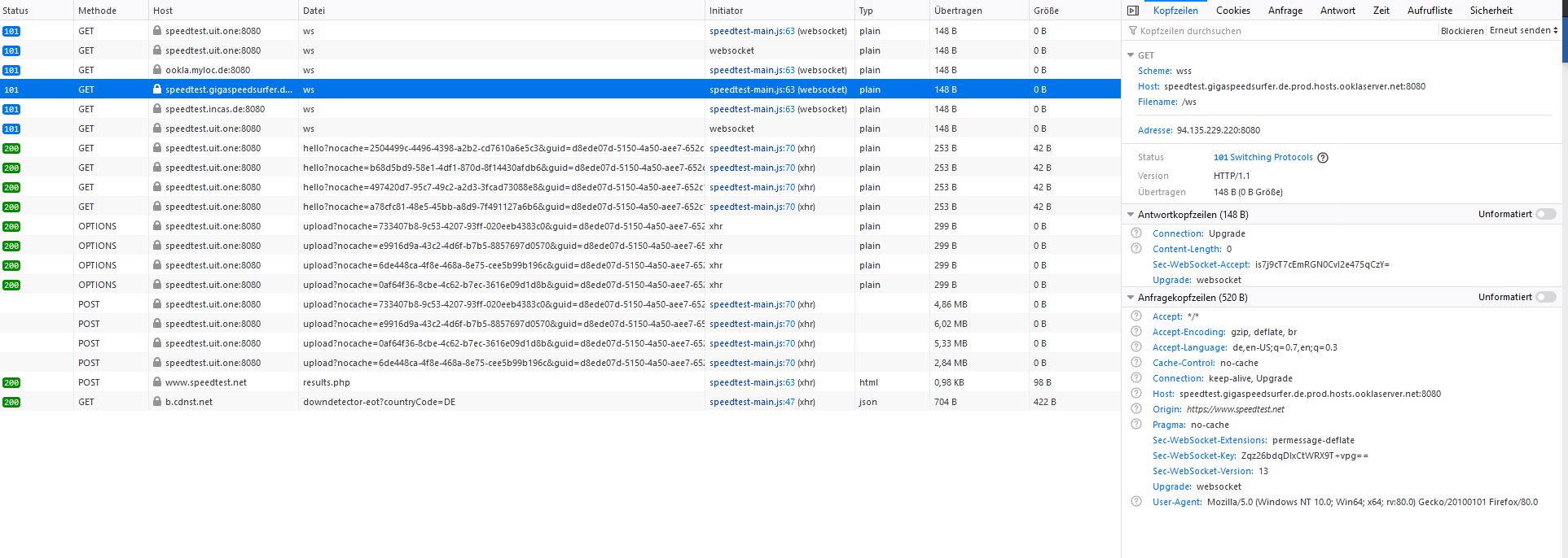

Welchen Browser benutzt Du? Unter Firefox gibt es die Möglichkeit über --> F12-->Downloads(oder ähnlich) während des Speedtests die Adresse des Speedtest-Servers angezeigt zu bekommen. Mit der Adresse kannst Du unter Windows mit der cmd
Code:
tracert www.beispiel-adresse.de
Dir die Route zum Zielserver ausgeben lassen, bei Linux wäre es im Terminal
Code:
 traceroute www.beispiel-adresse.de
Die Route und die Ergebnisse der Speedtests würde ich in einer Mail an den 1&1 Support anhängen und darauf hinweisen, dass das Problem beim Versatel Backbone, bzw. bei einem der Versatel-Knoten auf dieser Strecke liegen muss.

Ich hab mal eine Netzwerkanalyse während des Speedtests gestartet, allerdings finde ich die Serveradresse. Ich hab mal ein Bild angehängt.
