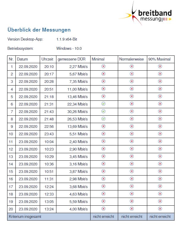

Übers Wochenende hab ich die Leitungen dann nochmal ausgiebig getestet und konnte feststellen, dass die Downloadrate sehr schwankt:
-Beitbandmessung.de / AVM Zack sind immer so bei 5-10 Mbits
-Speedtest.net ist bei 12-20 Mbits
-Fast.com/Steam/Youtube schaffen die 50 Mbits
Die subjektive Wahrnehmung beim surfen lässt aber eher auf die 5-10Mbit/s schließen. Bilder bauen sich wie zu 56kb Modemzeiten auf, und sämtliche Downloads sind nur im Bereich von 300-500kb/s. Im Anhang ist nochmal ein Messprotokoll von gestern.
Heute morgen ging wieder gar nichts, selbst fast.com schaffte nicht mehr wie 7Mbit/s. Ich hab daher nochmal bei 1&1 angerufen und gemeldet, dass die Störung noch nicht behoben ist. Auf einmal wussten die gar nix mehr von dem Problem mit den niedrigen Downloadrate und wollten mir erzählen, dass es die ganze Zeit nur um Verbindungsabbrüche ging, welche aber jetzt durch den Telekomtechniker behoben wurden.
Man wollte nun ein neues Ticket eröffnen, ich hab mich natürlich vehement dagegen ausgesprochen, die die 14 Tage Fristsetzung unter anderem auch Bezug zu der Ticket Id hat. Der Service Mitarbeiter meinte nur er gibt das weiter und hat das Gespräch beendet. Bis jetzt ist das Ticket aber immer noch geschlossen und der Fehler laut 1&1 behoben.
