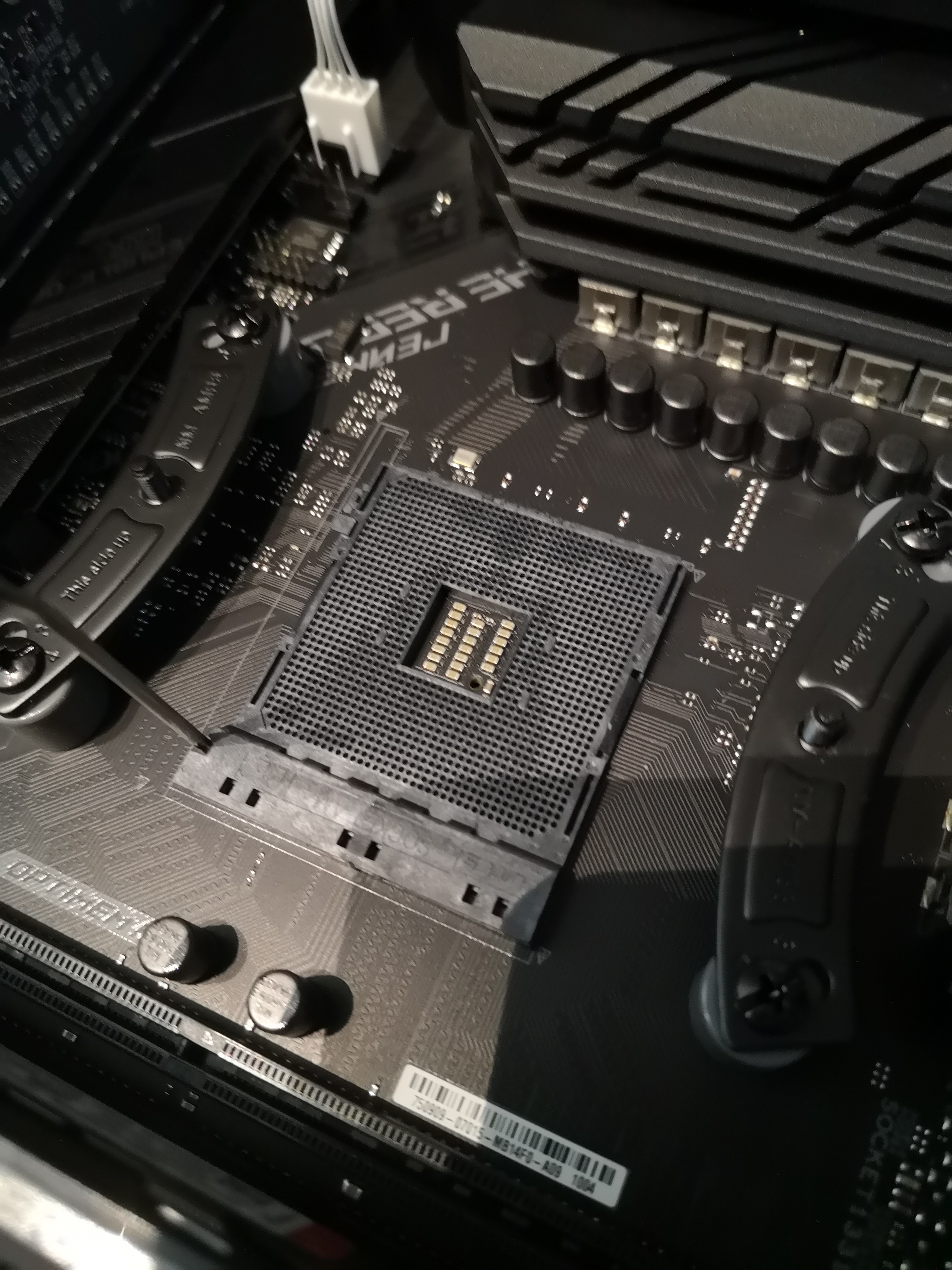

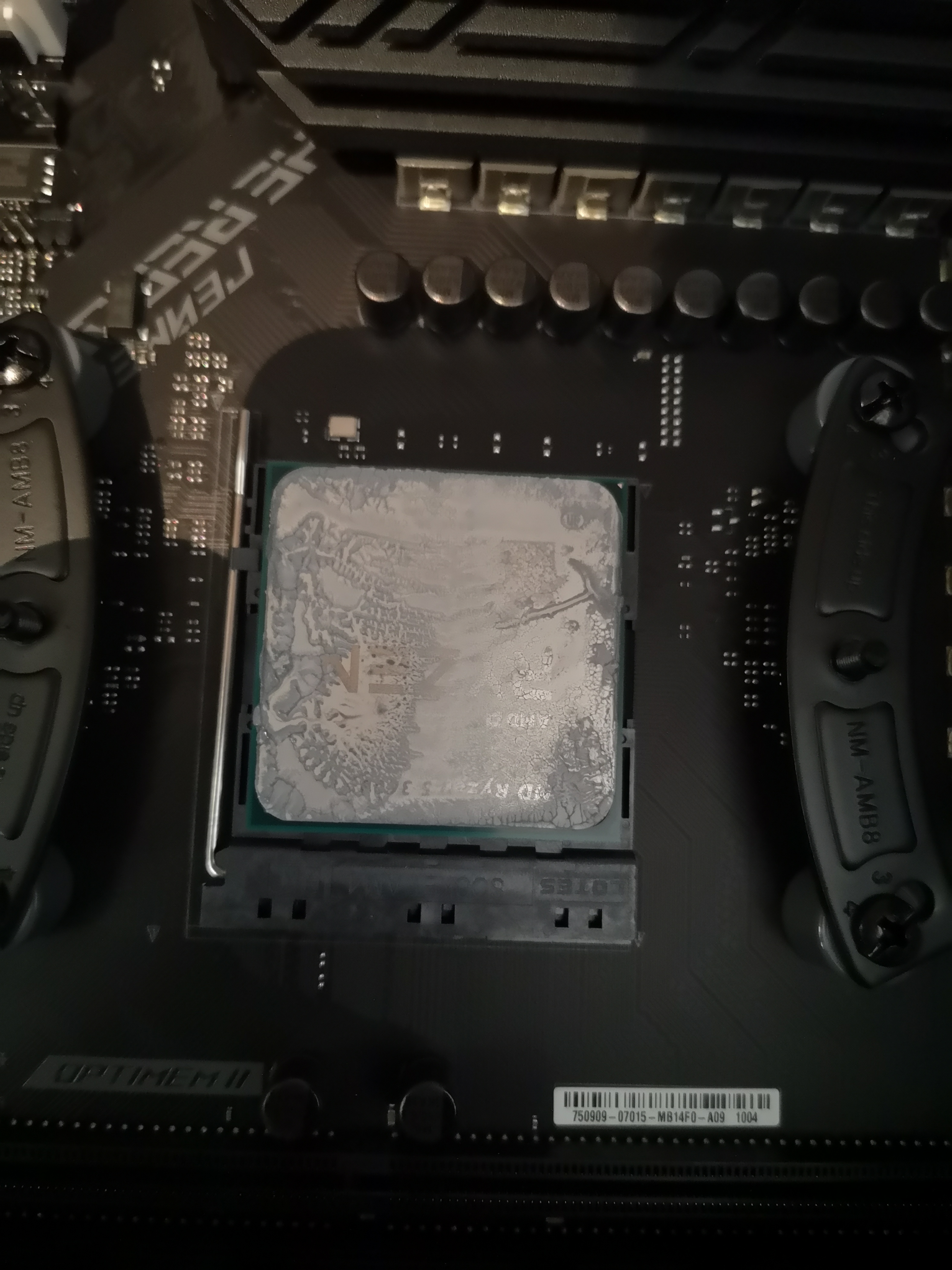

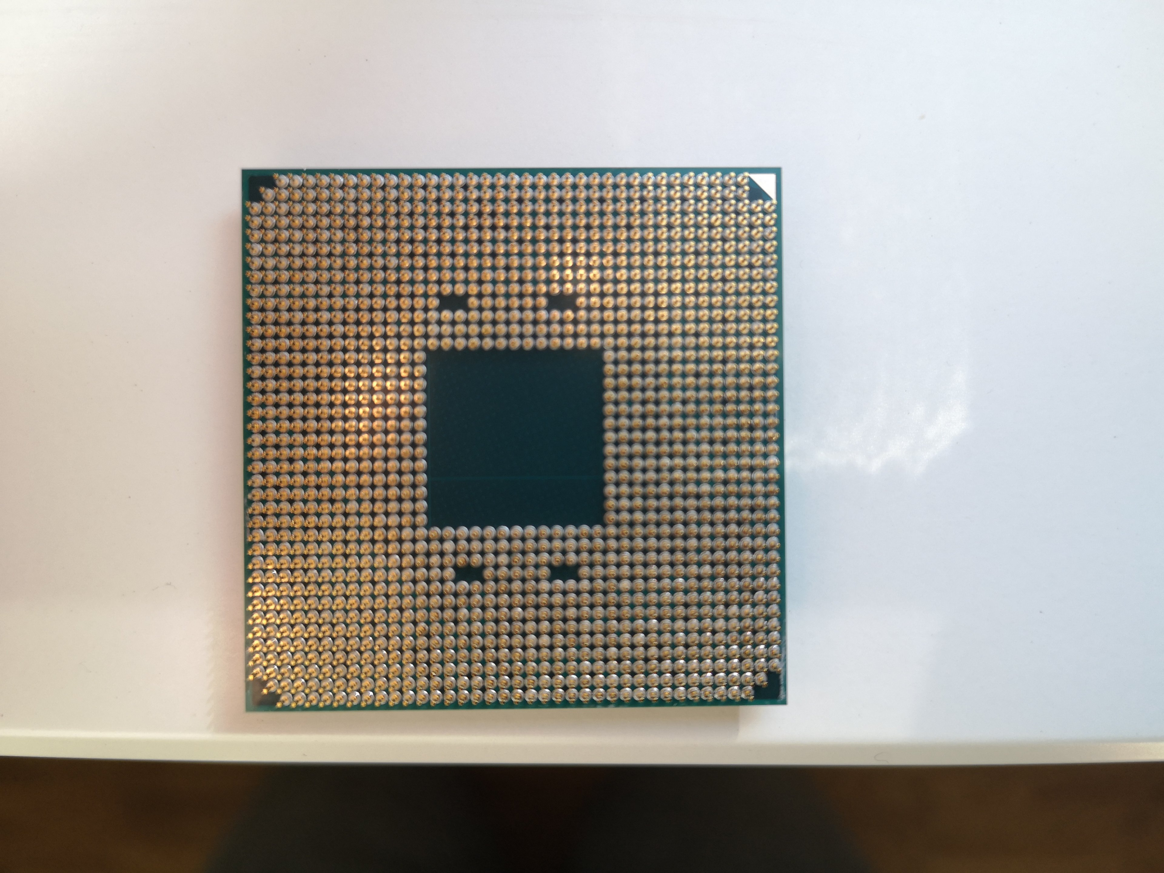

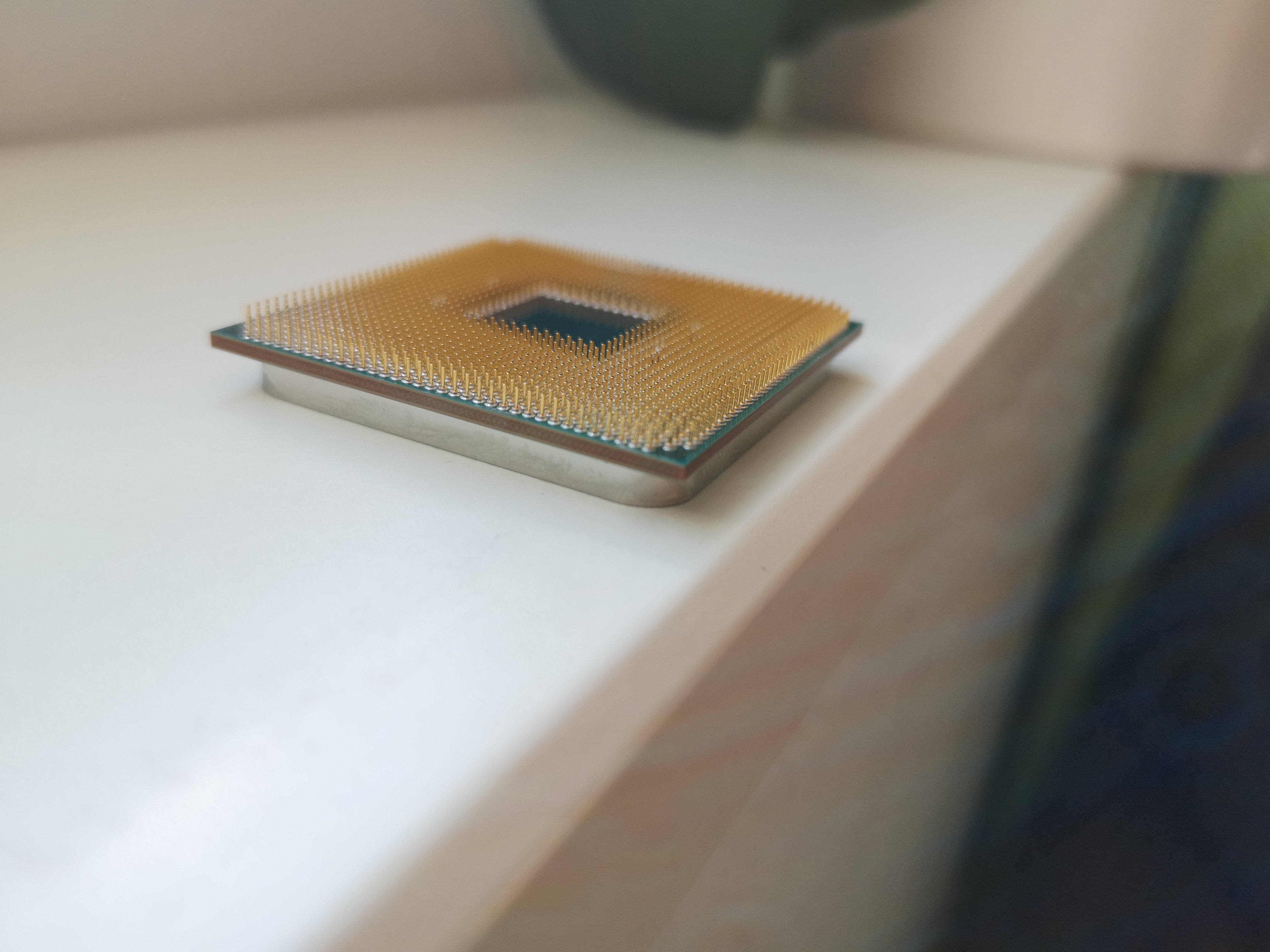

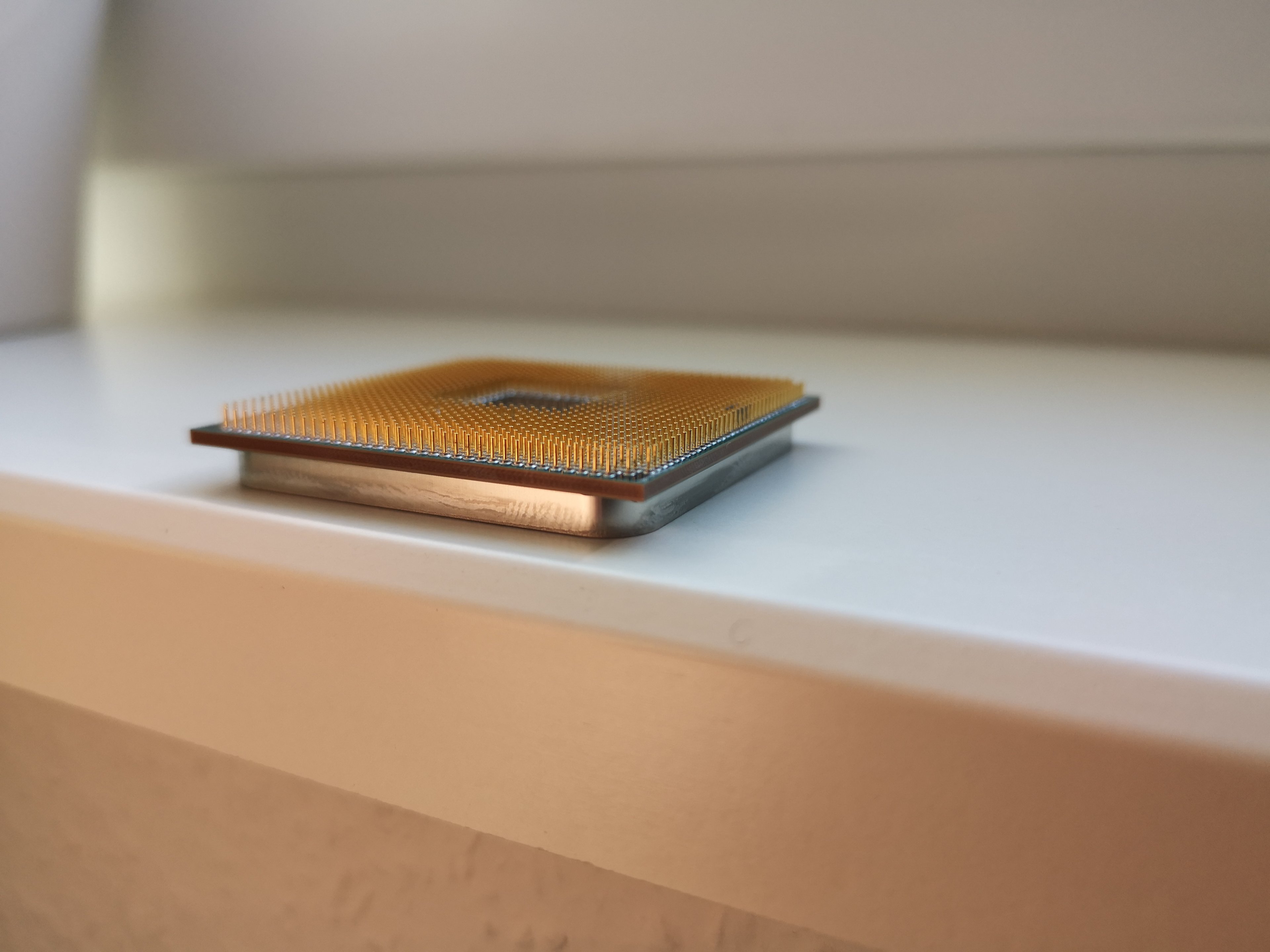

Heute eine Stunde früher Feierabend gemacht und die CPU nochmal ausgebaut, gesäubert und neu eingesetzt. Hier ein paar Bilder die für mich unauffällig aussehen.
So war er drin. Gefühlt etwas viel Paste
Sockel ohne CPU
CPU pins
Einzig diese Kante sah vielleicht etwas komisch aus weil sie unten nicht gerade verläuft.
Rechner läuft jetzt wieder, aber noch zu kurz um was zu sagen. Hab den Kühler bewusst nicht zu fest angezogen.
Ich hoffe die Bilder sind nicht zu groß. Hab das eben alles vom Handy aus gemacht. 😉
