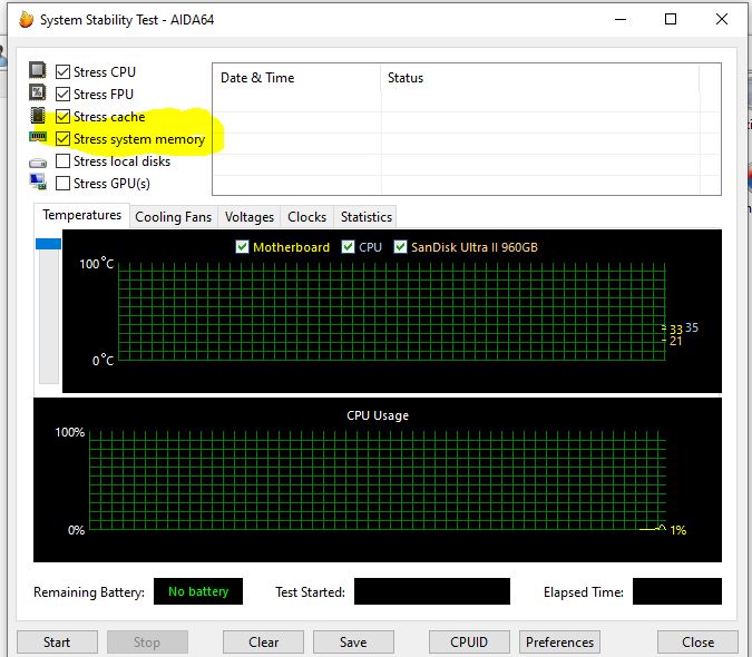

RAM auf 3.200, XMP ist oc und das könnte schon die Ursache sein. Nicht jedes XMP ist auch stabil.
RAM steckt in den richtigen Slots laut Handbuch? Meist A2/B2. 3600 sollte für die normalen Ryzne 3000 eigentlich kein Problem darstellen sofern da nicht grade die billigsten Speicherbaustein drauf sind.
Wenn RAM schon in verdacht ist kann man dieses schnell und einfach mit "aida64" testen ob es Stabil läuft.
Und schnell mal ein paar Einstellungen im Bios ausprobieren!
