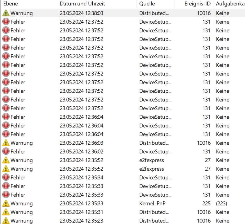

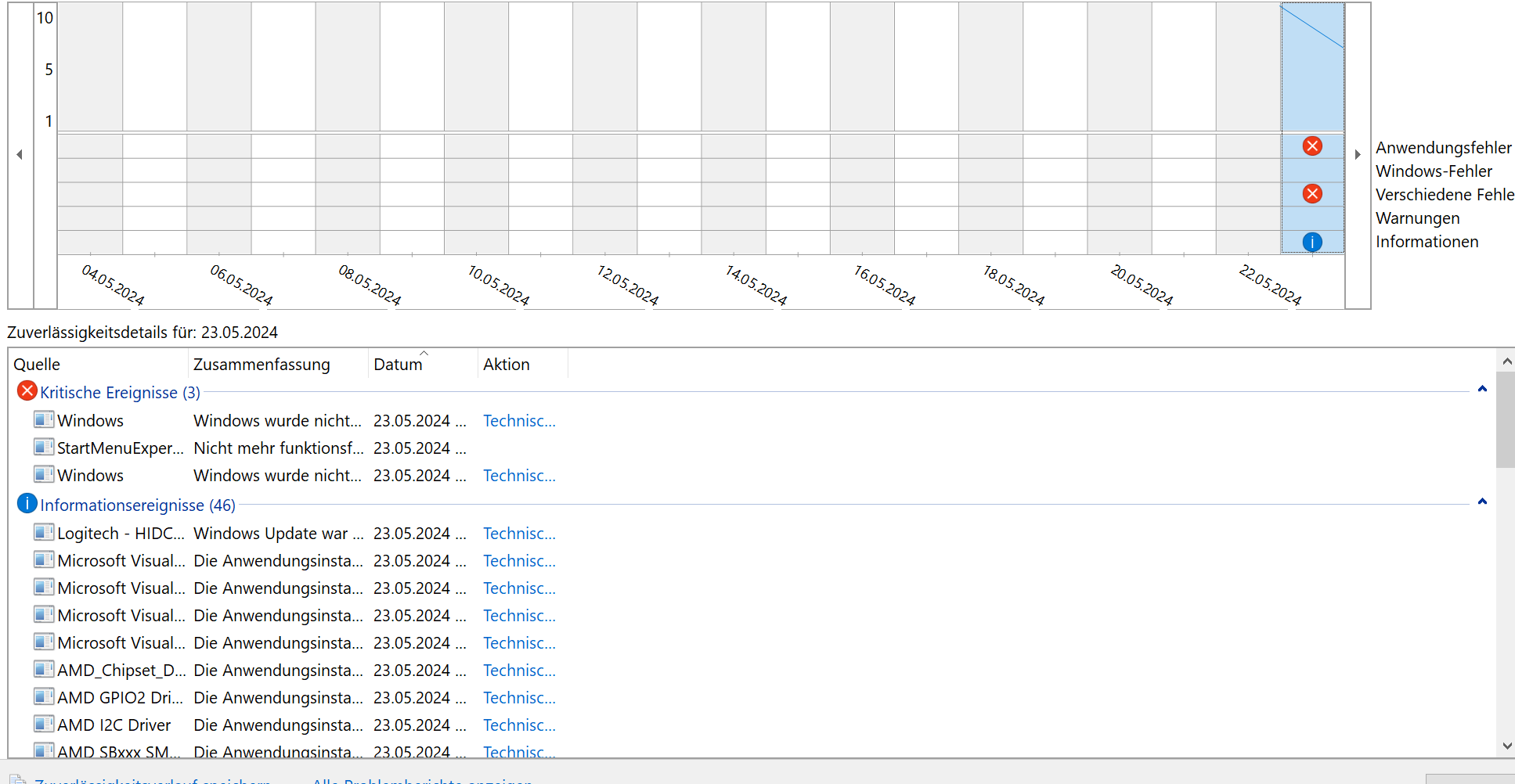

Anbei die Screenshots aus Ereignisanzeige und Verlauf.

Was für Details? Und zu welchem Fehler?
Reaktionen: redjack1000

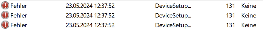

Die Fehler da oben, "DeviceSetupManager: ID 131", haben wir doch alle zuhauf in der Ereignisanzeige
weil seit Monten ein Updates Server nicht mehr erreichbar ist.
Die kann man getrost ignorieren.
Reaktionen: Mr.Seymour Buds und Terrier
Das meine ich doch. Ich halte von den ganzen Dingen überhaupt nichts. Ich hatte noch nie ein Problem was mit Hilfe der Ereignisanzeige gelöst werden konnte.
Nicht wir alle.
Ich z.B. halte die Ereignisanzeige möglichst fehlerfrei, um etwas zu sehen, falls wirklich mal was gravierendes auftritt.
