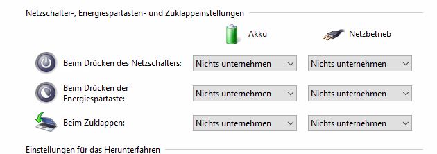

ich habe folgendes Problem:
Ich habe einen Laptop mit Windows 10 der dauerhaft laufen soll. Energiesparoptionen sind so eingestellt, dass der Laptop nicht ausgeht wenn man ihn zuklappt. Allerdings stoppen dann viele Programme einfach und es kann zwar per per Teamviewer drauf zugegriffen werden, allerdings erfolgt keine Reaktion mehr. Das Bild friert einfach ein.
Vielleicht habt ihr eine Lösung dafür.
Vielen Dank!

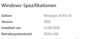

Um was für ein Gerät handelt es sich den ?
Die genaue Win10 Version / Bezeichnung wer auch von Bedeutung.
Bist du sicher, dass du bei Verhalten beim Zuklappen auf nichts unternehmen gestellt hast? Das klingt nämlich nicht so.
HP Probook 650

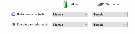

Es muss in den eingestellten Engergiesparplan geschaut werde, was da drin eingestellt ist.
Weiter könnte auch eine HP Software das ganze Regeln. Aber da bleib ich mal vor das in der Sache was installiert wurde.
Im Energiesparplan ist wirklich alles auf höchstleistung gestellt was nur geht. Nie irgendwas ausschalten etc.
