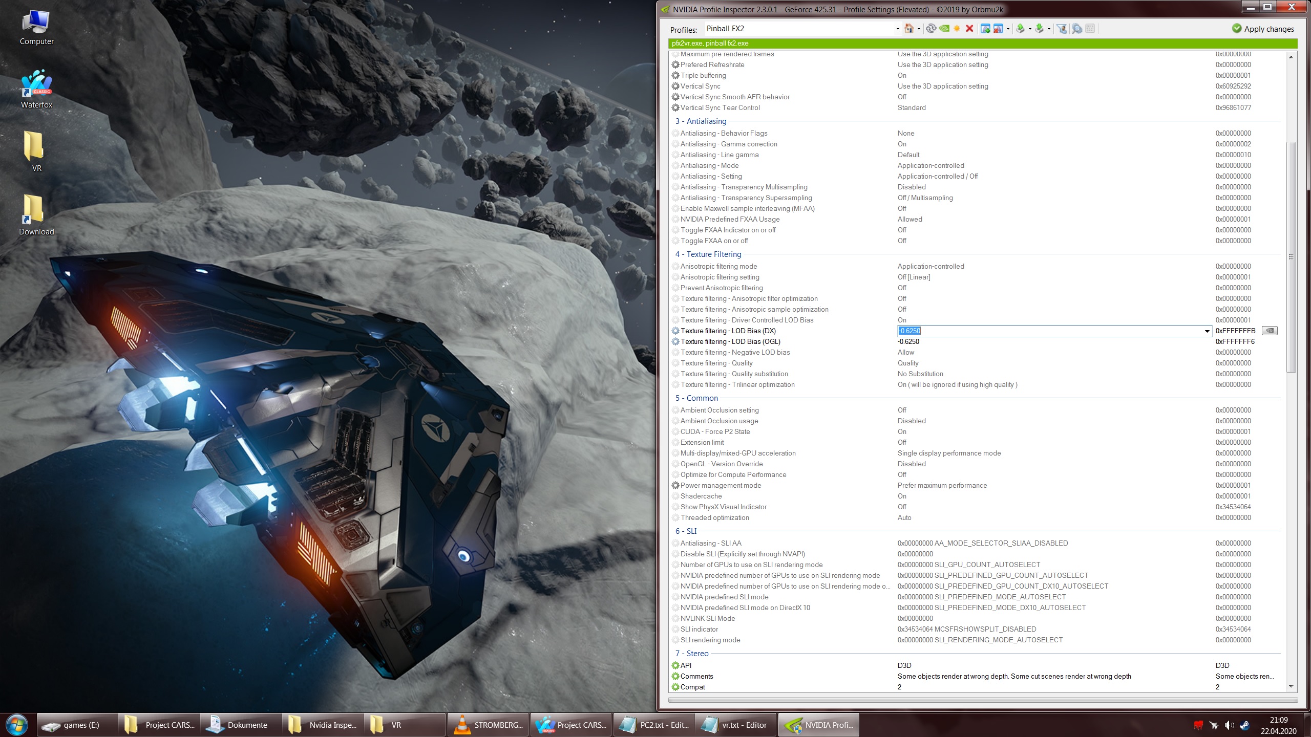

Aber es gibt auch filteroptionen die da starken einfluß haben.
Wie diese Optionen bei Pcars2:
Open (OculusVR) graphicsconfigoculusdx11.xml oder (SteamVR) graphicsconfigopenvrdx11.xml in Documents\Project CARS 2
<prop name="SharpeningStrength" sharpeningstrength="0.700000" />
<prop name="SharpeningClamp" sharpeningclamp="0.050000" />
<prop name="OffsetBias" offsetbias="1.000000" />
So ähnliche einstellungen kann man auch für jedes Spiel selbst erzwingen, mit nvidia inspector.
