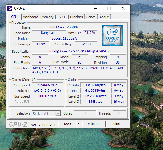

Ich habe den i7-7700K auf einen statischen Takt von 4,8 GHz Dauerfeuer auf allen Kernen festgenagelt (Sync All Cores). Um diesen Takt absolut stabil zu halten, wurde die Spannung manuell auf 1.300V fixiert. Damit das System unter Last nicht instabil wird, habe ich die Load-line Calibration (LLC) auf Level 5 justiert. Das Ergebnis: Die Spannung steht wie eine Granitmauer, egal wie stark die CPU gefordert wird.

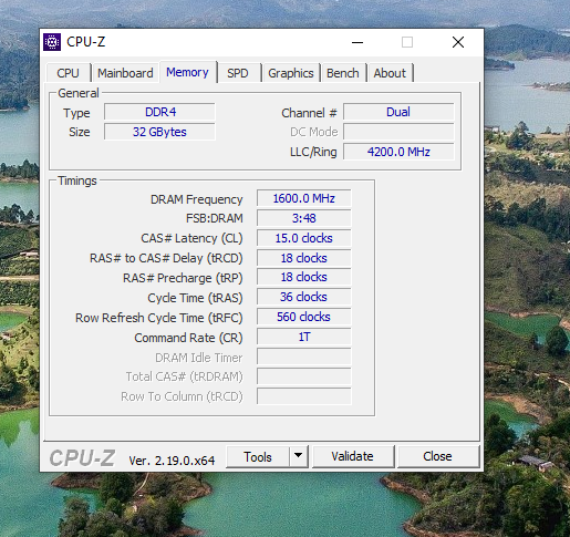

Hier floss die meiste Arbeit hinein. Der Corsair-Speicher läuft nicht einfach nur auf XMP, sondern ich habe ihn im extrem reaktionsschnellen 1N Command Rate Modus konfiguriert. Die Timings wurden manuell auf aggressive 15-18-18-36 bei 1.350V optimiert.

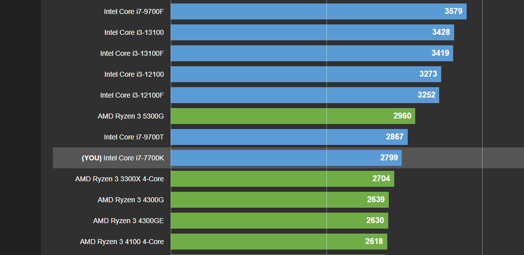

  • UserBenchmark (Gesamt): 93. Perzentile. Das bedeutet, dass dieser Build besser performt als 93 % aller weltweit eingereichten Systeme mit identischer Hardware. Nur 7 % der Nutzer konnten weltweit – meist durch noch extremere Kühlung – mehr herausholen.

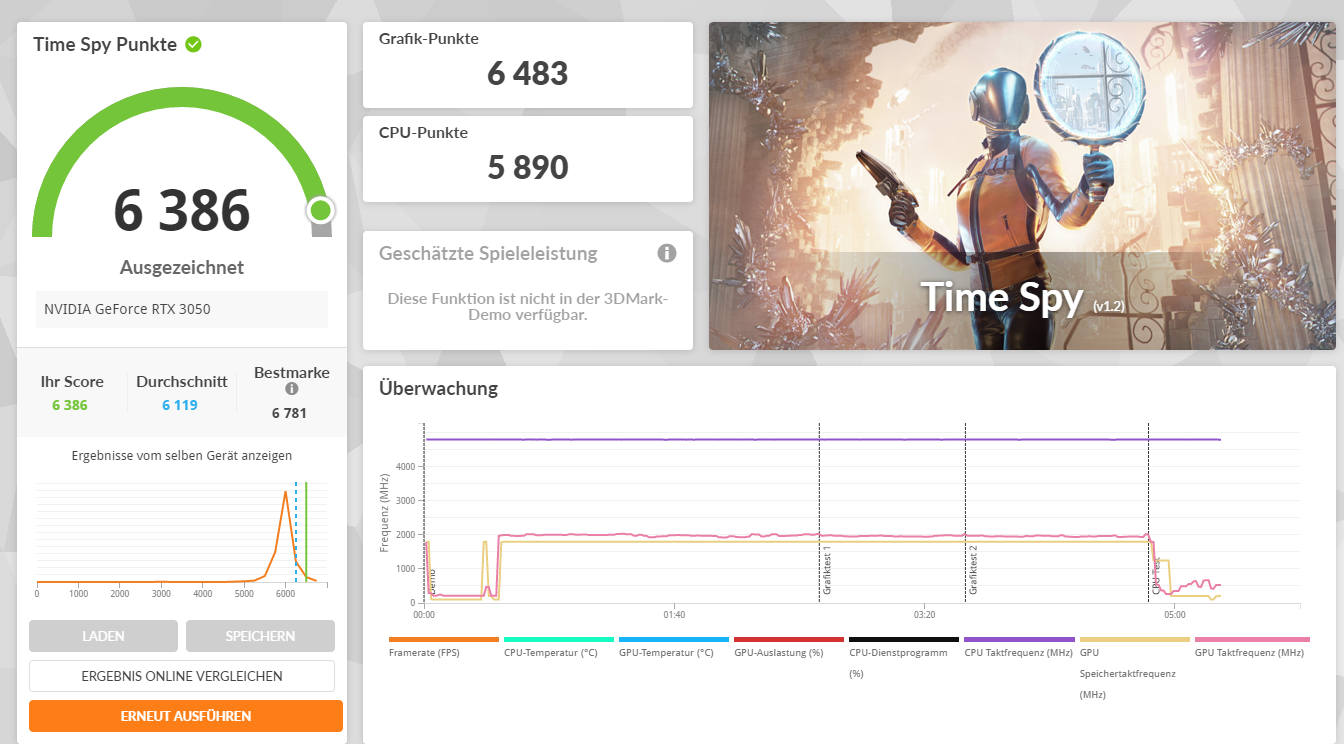

  • 3DMark Time Spy: Ein Score von 6.403 Punkten rückt den Rechner in die direkte Nähe moderner Karten wie der RX 6600 oder der RTX 2060 Super.

Gibt es auch nur einen einzigen Beweis dass irgendetwas davon der Wahrheit entspricht?
Es gibt keine Bilder vom System, keine Benchmarks und ne 4070 und ein 14400F würde ich jetzt nicht als Oberklasse bezeichnen.... Zusätzlich wage ich, ohne Nachweise, zu bezweifeln dass deine "optimierte" 3050 mehr Leistung bietet als eine 4060ti die ja von Haus aus schon fast doppelt so schnell wie die 3050 ist und eine 4070 bietet nochmal mehr Leistung, da passt doch was nicht...

Laut Google, Reddit und Trustpilot sollte man "Userbenchmark.com" meiden da das Bewertungssystem Müll ist und so auch uralte Hardware gegen aktuelle gewinnen kann.

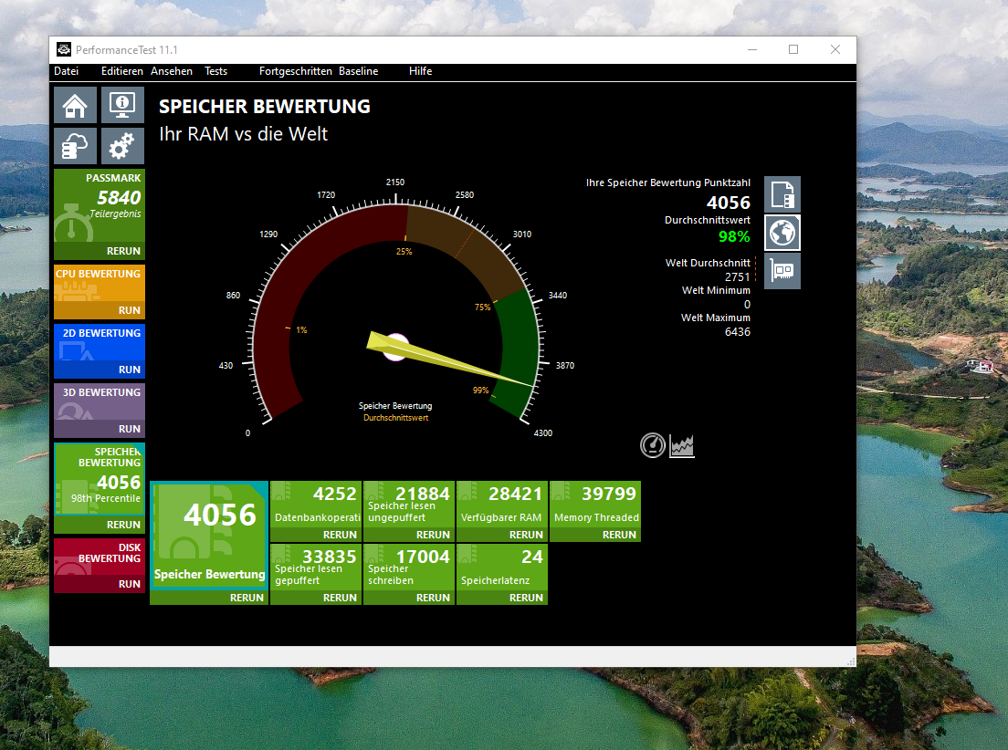

Ich habe die gewünschten Belege jetzt im Beitrag nachgetragen.
Hier ist die ganze Geschichte: Nachdem ich den ersten Fertig-PC wegen schlechter Leistung zurückgeschickt hatte, war ich erst mal ziemlich angepisst. Das hat bei mir dazu geführt, dass ich mich durch meinen Autismus extrem in die Hardware-Thematik reingesteigert habe. Ich wollte es einfach selbst besser machen.
Ich habe mich in OC-Guides eingelesen und gezielt den i7-7700K mit dem passenden Z270-Performance-Chipsatz kombiniert. Ich habe alles selbst konfiguriert und zusammengebaut. Das Ergebnis ist für mich jetzt spürbar schneller und leistungsstärker als alles davor.
Dass ich KI nutze, um diese technischen Details hier aufzuschreiben, liegt nur daran, dass mir die Kommunikation mit Menschen oft schwerfällt. Das Ergebnis und die Arbeit dahinter sind aber mein ganz eigenes Projekt, auf das ich stolz bin. Die Belege findet ihr jetzt oben im Post.
Und wenn ich jetzt auf eBay einen Rechner mit besserer Hardware für weniger Geld gebraucht finde, bin ich noch viel besser toller als du…
Den nenne ich dann Demon Core Destroyer XxX!
Reaktionen: wuselsurfer, midwed, acty und 3 andere

Das mit der 4060 Ti und 4070 in der Einleitung war ein Fehler. Das ist scheinbar bei der Spracherkennung falsch mitgelaufen und wurde dann so in den Text übernommen. Mir ist beim Kontrolllesen leider nicht sofort aufgefallen, dass diese Bezeichnungen da reingefallen sind.
Mein Projekt bezieht sich die ganze Zeit ausschließlich auf die Standard-RTX 4060 (non-Ti). Ich habe das im Text jetzt klargestellt. Alles Weitere dazu, wie und woher ich meine Vergleiche ziehe und warum das Tuning diese Lücke schließt, kannst du jetzt im Edit im Hauptpost detailliert nachlesen.
Mir ging es nur um den Vergleich mit der Einsteiger-Mittelklasse und was man da mit Tuning und 560 € rausholen kann.
Ich verstehe den Vergleich mit der 4060 nicht. Diese liegt doch bei recht deutlich über 10000 Punkte und ist somit sehr deutlich entfernt. Dazu eine veraltete CPU. Wenn das System für dich reicht: schön

Leider ist das mMn nur eine OC Machbarkeitsstudie mit Asbach Komponenten aus einer Zeit als OC noch ging. Cinebench Single Core ist halt leider absolut ohne Aussage. Deine optimierte 3050 bringt auch nur 200 Punkte mehr als die Stock im CB Test.
PS:
Das schlechteste auf 3D Mark gelistete Ergebnis (das ich gefunden habe auf die schnelle) einer 4060 hat 12 099 GPU Punkte - also eben mal nicht ganz die doppelte Leistung der OC 3050 - von "nah ran" kann also keine Rede sein.

GlockFnatic schrieb:
Ich zwinge den Demon Core V2 in den harten 1N Command Rate Modus.
  • Primary Timings: Manuell festgenagelt auf aggressive 15-18-18-36.
  • DRAM Voltage: Fest auf 1.350V.
  • Stability-Boost: Hebe VCCIO und CPU System Agent Voltage auf 1.15V an.
  • Bus-Tuning: Zwing den PEG Port auf Gen3, um jeden Millimeter Latenz zu eliminieren.

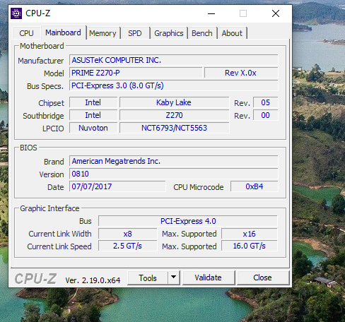

Welcher DRAM? Eventuell ist es einfach noch zu früh für meinen Schädel aber ich sehe nirgends welchen RAM zu verwendest noch was der gekostet hat. Ja im CPU-Z steht das es 32GB DDR4 RAM ist aber er fehlt in der Auflistung und somit im Preis.
Da passen dann 560€ auch nimmer und für 600 kriege ich halt gebraucht auch deutlich stärkere Systeme
Solange du Spass am basteln hattest ist ja alles gut und das ist das wichtigste, passt halt nur nicht ganz zur Faktenlage, weshalb die Leute und auch ich, so reagieren.
Sorry ja das Stimmt KI ist noch nicht soweit ist untergegangen danke für den Hinweis: es ist der Corsair Vengeance LPX 212€ von Kaufland
