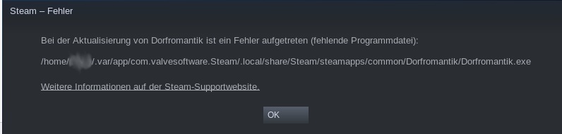

Okay bis jetzt habe ich Dorfromantik und Skyrim (SE) getestet und bei beiden das selbe Phänomen. Wobei Dorfromantik von Valve unterstützt wird und Skyrim (SE) laut ProtonDB Goldstatus hat. Wenn ich von Haken bei "Für alle Spiele aktivieren" wegnehme kriege ich von Steam bei Dorfromantik zumindest folgende Fehlermeldung: (Die ich vorher nicht bekommen habe)

longusnickus schrieb:
hast du steam über snap/flatpak installiert, oder apt?
Flatpak.
Ich würde nicht die Flatpak Version von Steam empfehlen. Habe damit auch keine guten Erfahrungen gemacht.
Mein Tipp:
Deinstallier die Version und nimm die aus den Repos. Mit dem "steam-installer" aus den offiziellen Repos hatte ich noch nie Probleme.
Reaktionen: DerMonte und netzgestaltung
Habe jetzt die Steam-Version von Valves Seite genommen, mal schauen ob sie besser läuft. Denke aber auch dass sie dieses Thema erledigt hat, habe nach einer kleinen recherchiere jetzt auch nur schlechte Sachen gelesen über das Flatpak-Steam. Sonst melde ich mich nochmal! :heilig:

Melde mich mal zurück um zu sagen, dass Proton nun normal läuft. Skyrim z.B. läuft jetzt ohne Probleme!
war es dieses flatpak zeugs?
diese paketquellen sollten alle nötigen abhängigkeiten mitbringen, aber sie können dann nur schwer daraus "ausbrechen". proton braucht aber anscheinend system-libs die nicht mitgeliefert werden und dann funktioniert das ganz nicht
