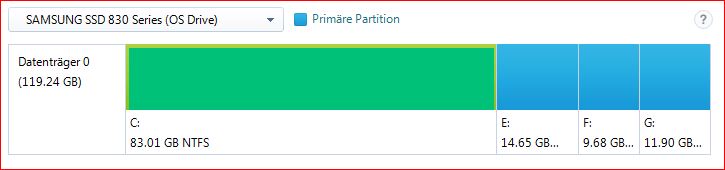

als ich mir vor ca 2 jahren meine ssd fürs systemeingebaut habe, habe ich eigentlich alles korrekt nach den empfehlungen gemacht. aber magician zeigt mir etwas an, was mich daran zweifeln läßt.
zudem könnte ich inzwischen for lw:c etwas mehr platz gut gebrauchen. wie kann ich hier etwas ändern, ohne das sys zu verändern? ich habe nicht den eindruck, daß fürs provisioning wirklich 10gb gebraucht werden, wenn sie überhaupt bisher korrekt verankert sind ...
(bevor dumme fragen kommen: das xp wird benötigt ...)

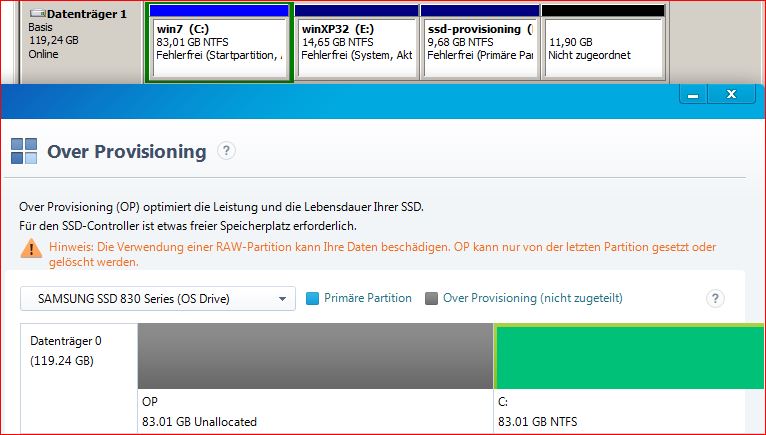

Dann poste bitte mal den aktuellen und vollständigen Screen der Windows Datenträgerverwaltung, denn was der Ausschnitt zeigt, passt nicht zu der Anzeige von Magician darunter.

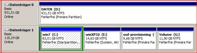

nachdem ich die leere part formatiert habe sieht es im magician anders aus:

Welcher Post ist doch egal, aber wenn ich das richtig sehe, ist da kein Platz mehr mit dem Du die Partitionen erweitern kannst, denn selbst diese "ssd-provisioning" genannte Partition scheint ja ein LW Buchstaben zu haben. Kaufe Dir eine größere SSD, so eine MX100 256GB kostet nur knapp über 90€.

ich habe nicht ständig was geändert. nur die leere part, auf die sich c nicht vergößern ließ, testweise formatiert.
gibt es demnach keine möglichkeit, C auf/um diese G zu erweitern?
Nein und auf dem Bereich eine Partition anzulegen, war auch nicht hilfreich. Du hast zwei Möglichkeiten:
1.) Hänge diese neue Partition als ein Verzeichnis von Windows ein statt ihr einen Buchstaben zu geben, so kannst Du dann dort z.B. Dein Userverzeichnis reinlegen. Das bringt natürlich nur etwas, wenn es mit der Größe dann einigermaßen passt.
2.) Die neue Partition wieder löschen, die anderen mit einem 3rd Party Tool nach hinten schieben und dann C: erweitern, wie schon beschrieben. Vorher unbedingt Daten sicher und/oder ein Image ziehen, denn wenn dabei was schief geht, sind die Daten meist wirklich verloren.
