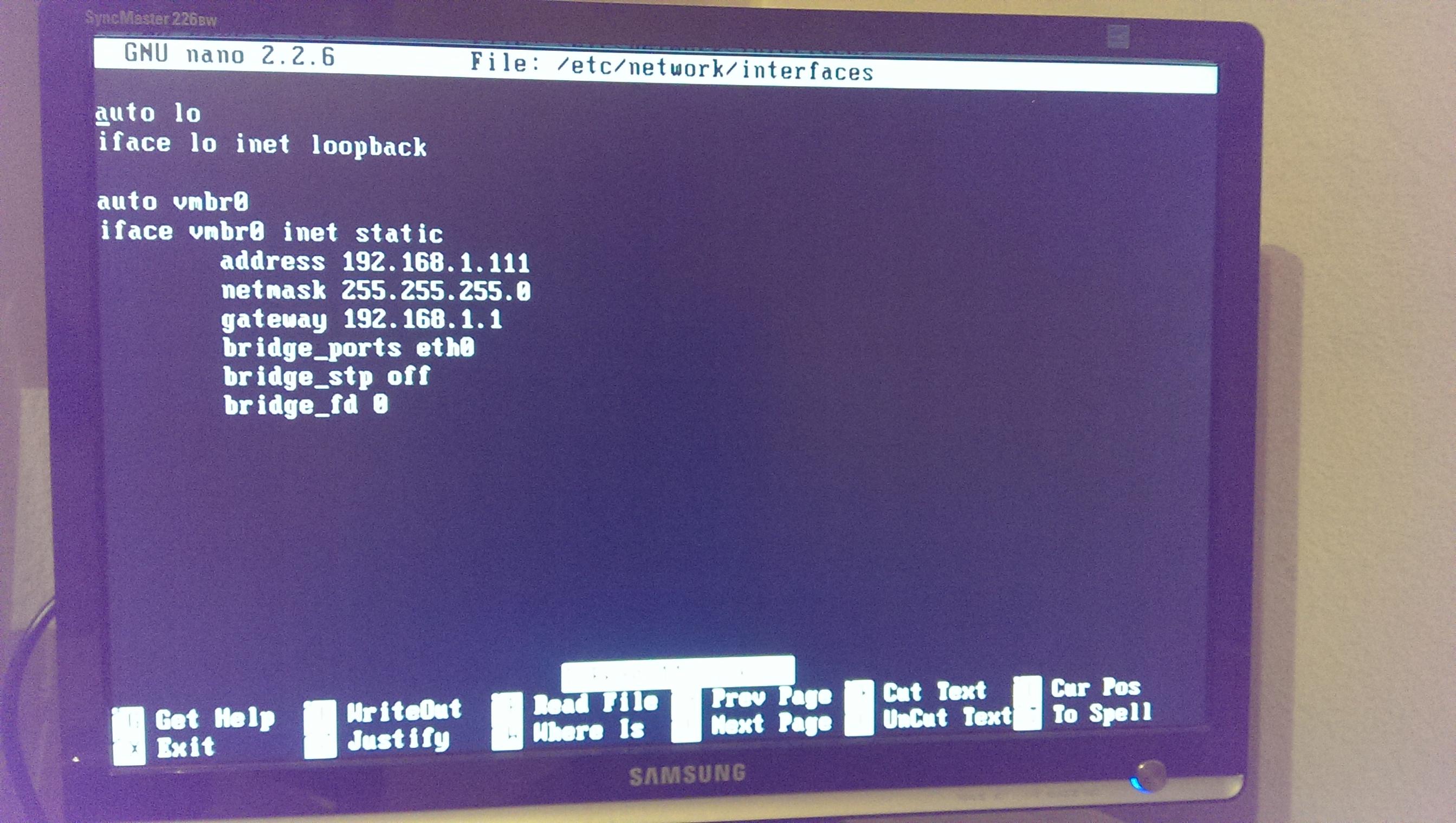

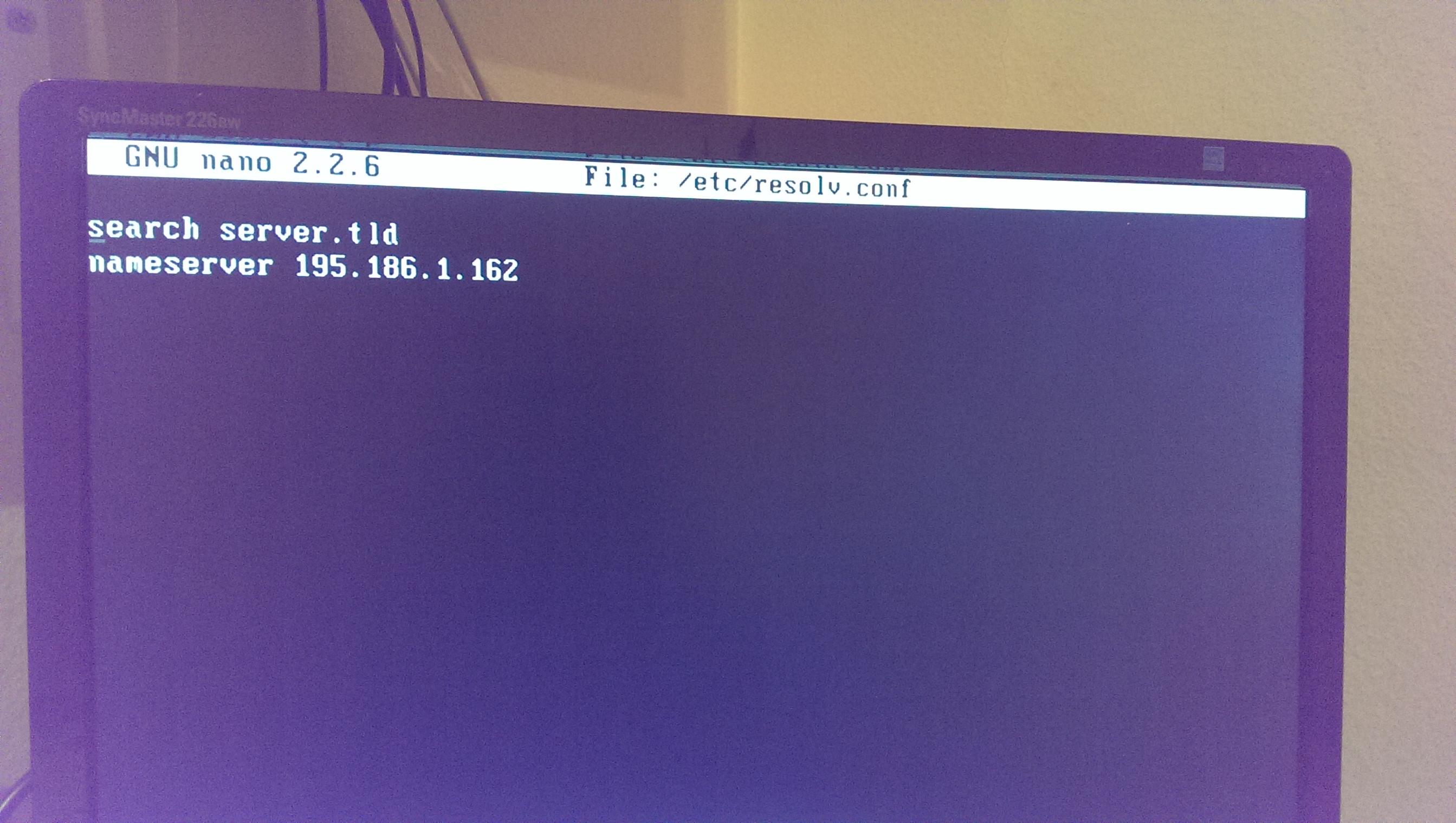

Schick mal bitte den Inhalt deiner resolv.conf in /etc/ und den inhalt von /etc/network/interfaces

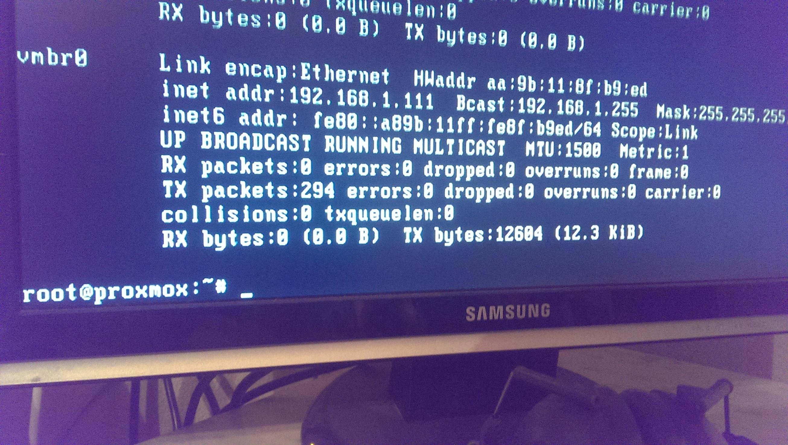

IMAG0760.jpgIMAG0761.jpghier die bilder. Sorry für die qualität meine lampe wirft irgendwie so ein komisches licht ab und mit blitz sieht man nichts

Hast du die Domäne server.tld selbst eingetragen?
Betreibst du einen eigenen DNS Server mit der IP?
Ist dein Gateway korrekt? (Router-IP)
Konfiguriert ist es jedenfalls ansonsten korrekt.
Die domain habe ich bei der installtion selbst geändert zu proxmox.server.tld. Verändert das irgendwas? Router ip ist korekt. und nein ich habe einfach eine dns der zwei ips des routers genommen.
Er sucht dann vorrangig nach der Domäne im Netzwerk, das könnte zu Verzögerungen führen.

Du kannst es ganz raussschmeißen wenn du keine stringente Benamsung durch deinen DNS führst.
Versuch es mal komplett ohne den Eintrag
WIr haben alle mal klein angefangen ;-)
also einfach in der resolv.conf die zeile search server.tld löschen

Für normal wird die resolv.conf generiert, aber du kannst es mal probieren.

jetzt erst den zweiten fehler in der resolv.conf gesehen:
die vollständige adresse muss 192.168.1.162 lauten
sofern das die adresse deines routers ist.

habe die ip in resolv. conf mal auf die in interfaces geändert, bringt jedoch keinen unterschied
Firewall hab ich bis auf den router keine speziell eingebaut. bei if up (nach ifdown) kommt eine meldung die sagt: Interface eth0 does not exist. Weis aber nicht ob das wichtig ist
also auf 192.168.1.1?
es sollte schon die ip deines routers sein.
oder du gibst 208.67.222.222 (opendns) oder 8.8.8.8 (google) in der resolv.conf als nameserver an.
wie ist denn die ausgabe von "route -n" und von "traceroute www.google.de"?
ups das war wohl mein fehler habe in resolv.conf die ip 192.168.1.111 eingegeben. Hab es nun in die gateaway ip geändert aber ohne effekt. dies macht für mich aber keinen sin da es sich schliesslich um den namen des servers handelt
Nein selbst mit 8.8.8.8 geht es nicht sehe ihn nicht mit cmd nicht über den ie nicht über firefox
