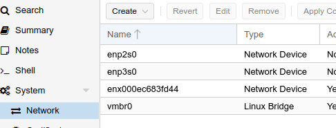

Jetzt bin ich komplett irritiert!
Die Bridge funktioniert, das ist alles wunderbar, dieser Punkt ist abgeschlossen.
Jetzt tauchen unter Netzwerk (in Proxmox) auch die per IOMMU durchgereichten Netzwerkkarten der Firewall auf, während diese in der Firewall eingebunden sind und funktionieren 🤯
(die oberen 2)

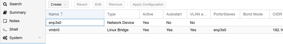

Könntest du die ganze config posten? Du darfst nur die WAN direkt durchreichen. LAN nur di bridge(web gui)
Inzwischen passt es.
Habe nochmal den Server neu gebootet und den Browsercache geleert.
enp3s0 ist die physikalische zweite Netzwerkkkarte, welche als Bridge vom Proxmox Host verwendet wird.
Die erste physikalische Netzwerkkarte ist per IOMMU direkt in die VM der Firewall als WAN Schnittstelle durchgereicht.
