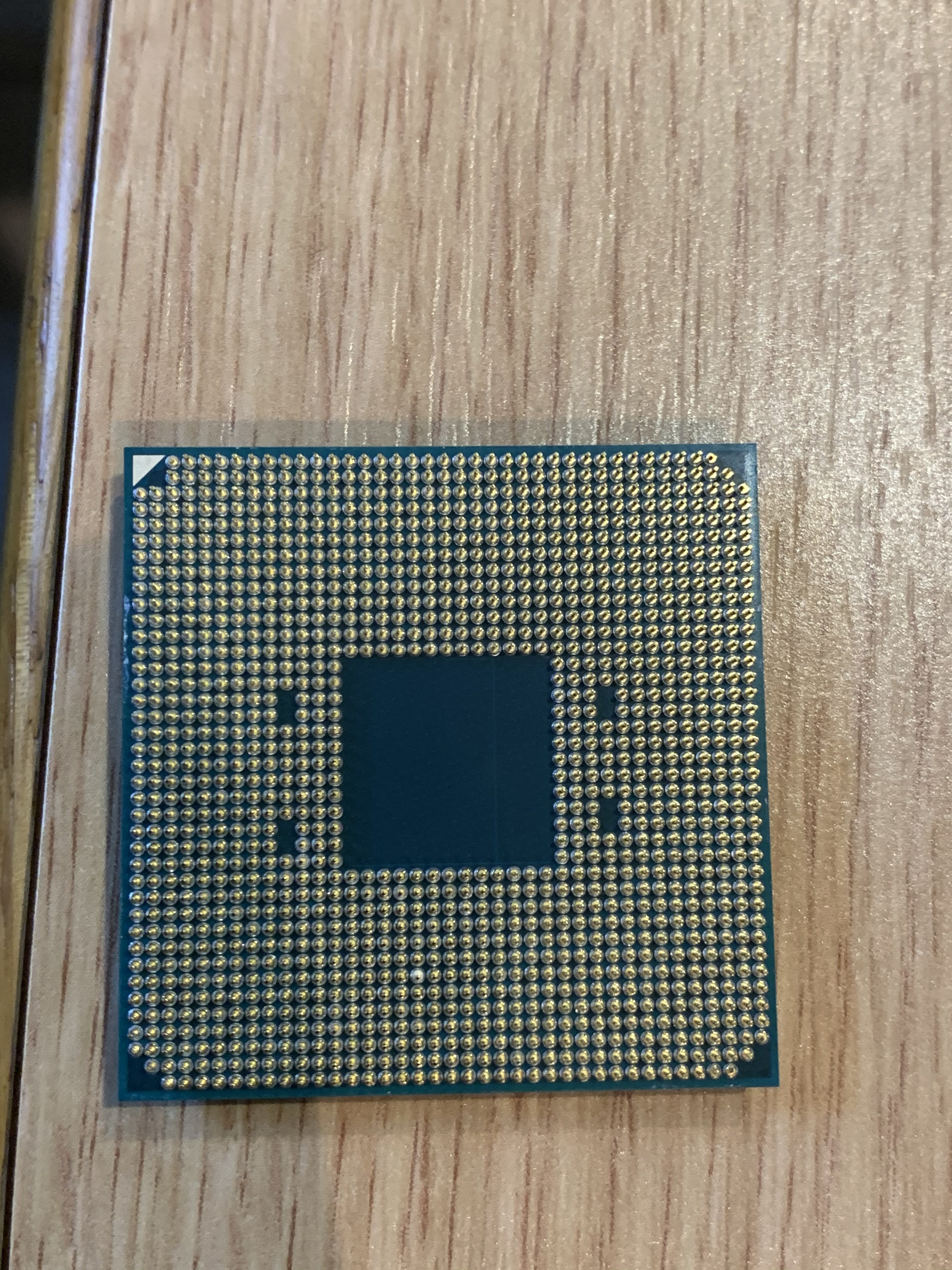

Sind Pins verbogen und deshalb rutscht die CPU nicht vollständig in den Sockel?
Bitte mal ein Foto von der Unterseite der CPU und des Sockels einstellen.

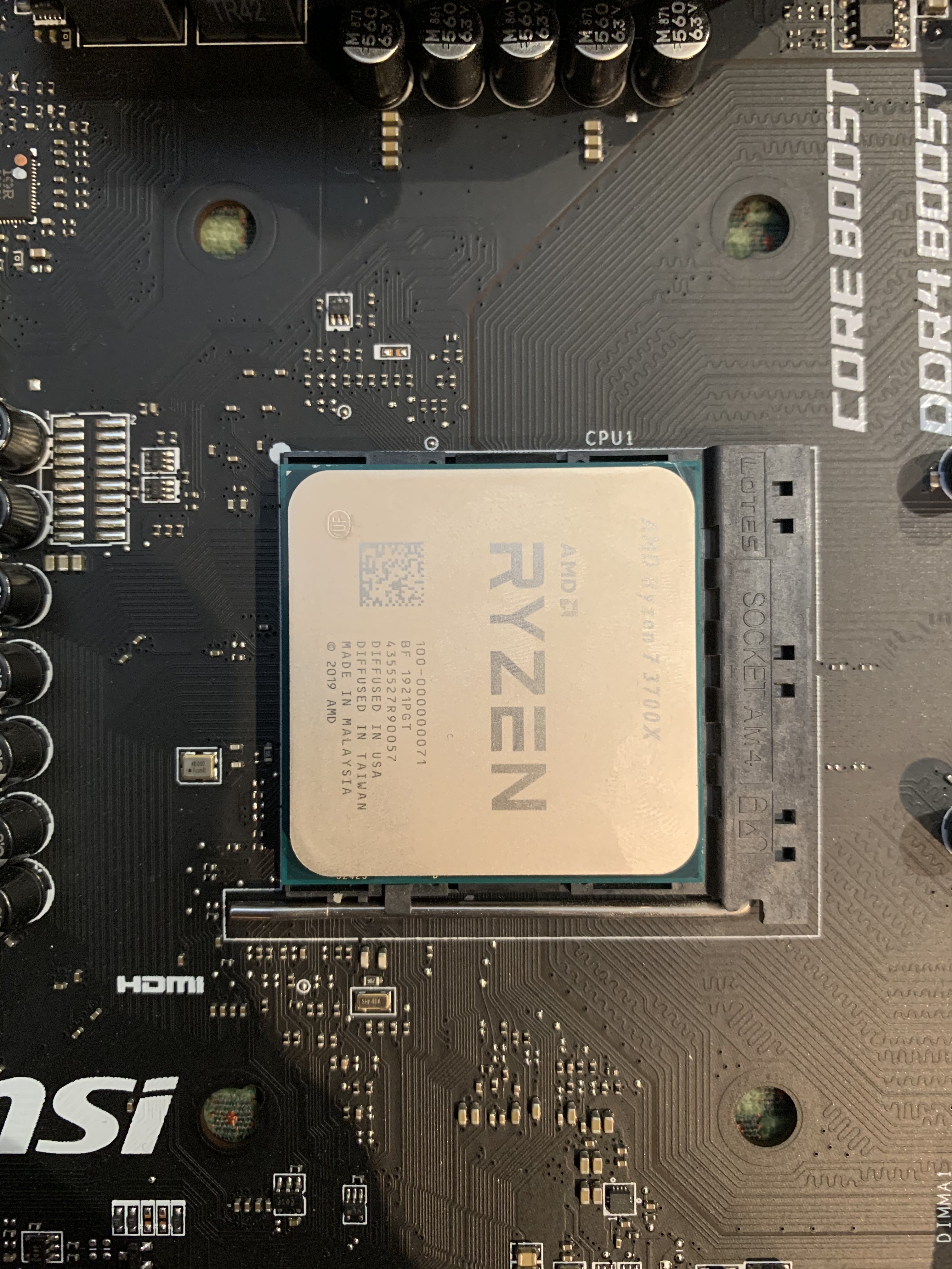

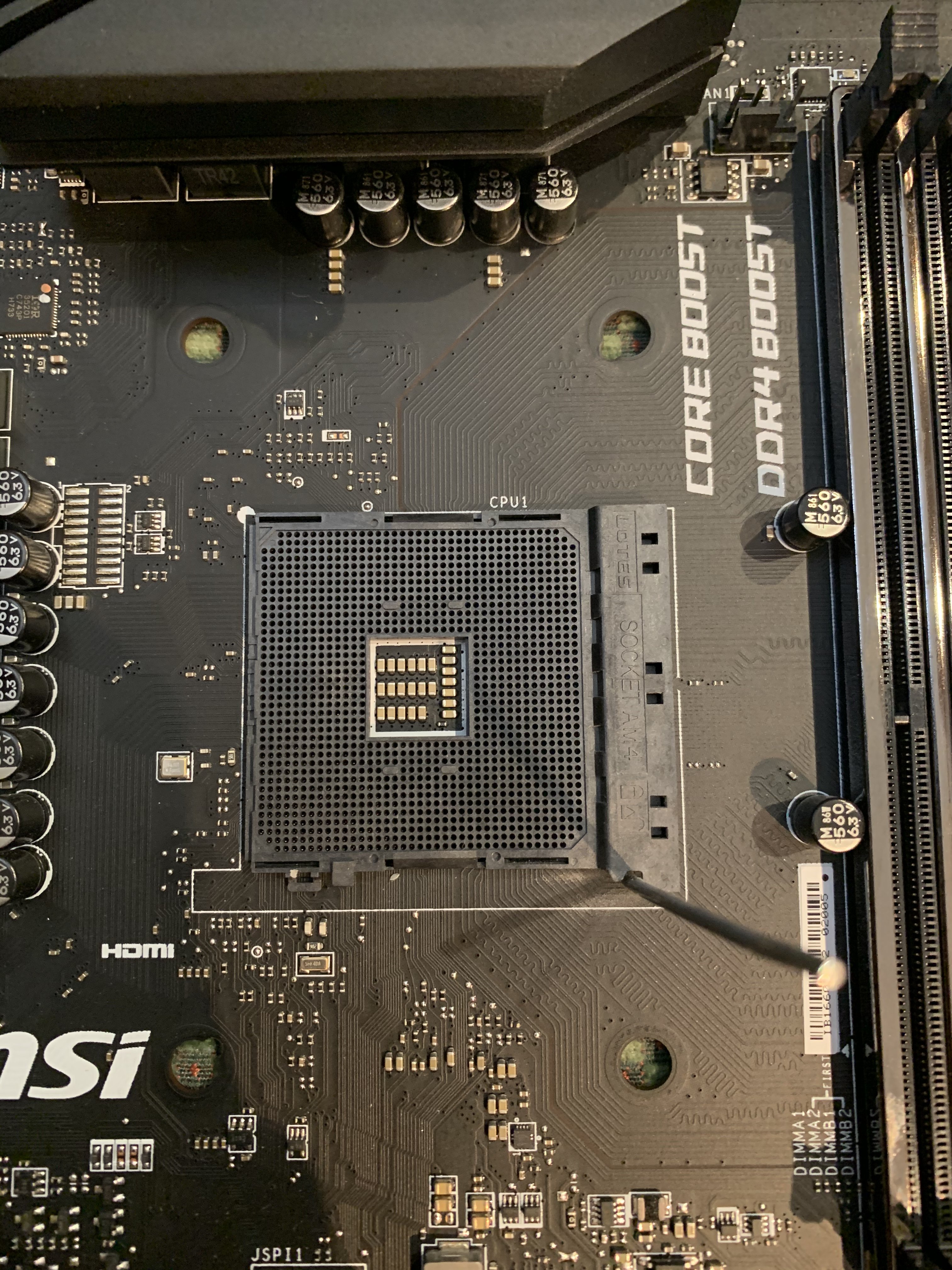

Hab jetzt mal 3 Fotos gemacht, ich hoffe man erkennt alles gut

hm
diese " zähne " auf der breiten seite des plastiksockels sollte man nicht mehr so stark sehen, das meinte ich mit dem mm, wenn der bügel ganz runter ist,
mach noch mal auch und schau auch da gleich ob sich der sockel leicht verschiebt, das gleiche muß er beim schließen machen
wenn das nicht der fall ist, stimmt was nicht mit dem sockel, oder dem verschließmechanismu,
kannst ja den versuch machen, wenn die cpu schön drin liegt, dass du mal den sockel samt cpu leicht richtung ram schiebst, ob das geht
noch mal, leg mal die cpu bei geöffnetem bügel schön rein, und mach dann ein foto, da müßte man anhand der lage den unterschied sehen
Hm kann da nichts Falsches erkennen

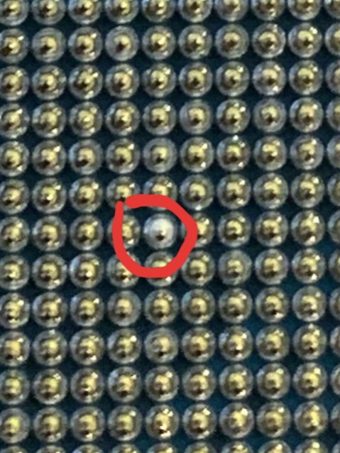

Nur das ist mir aufgefallen ist das Wärmeleitpaste?

Hm wenn man es genauer ansieht fallen noch mehr PINs auf die seltsam aussehen auch oben links ist einer

Ob der eine pin Wärmeleitpaste drauf hat kann ich nicht sagen, sieht komisch aus aber grundsätzlich ist der pin selbst sauber meiner meinung nach..
Jetzt wo ich ihn mir genau ansehe, ist mir aufgefallen dass in den Ecken jeweils 2-3 pins ganz leicht nach innen gebogen sind :o oder zumindest siehts so aus.. sowas hat man davon wenn man gebraucht kauft.. Meint ihr kann ich die wieder gerade biegen?

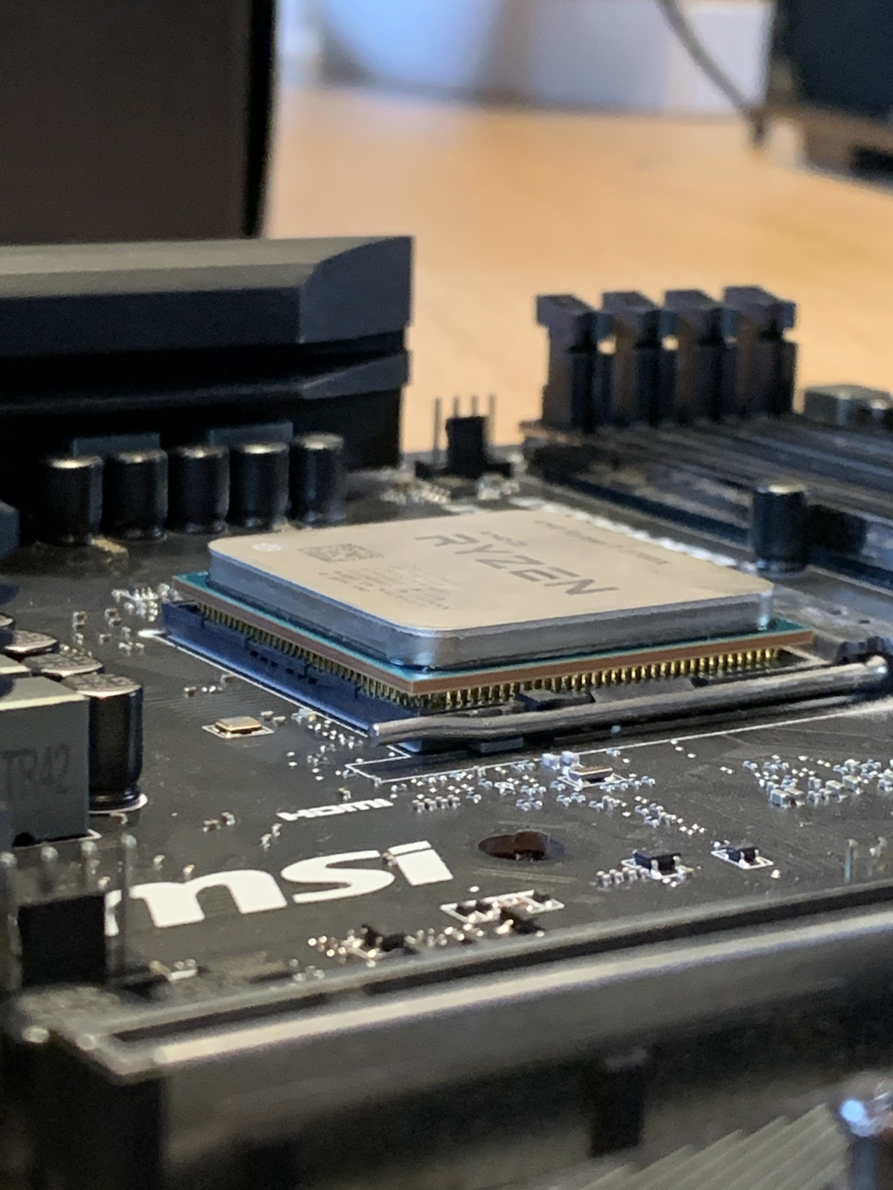

Mach doch mal von der Seite ine bild, damit man sieht, ob die CPU bündig aufliegt. Da darf man nimmer drunter durchgucken können!
also , verrutschen tut das ganze schon... bin ratlos

Ja anscheinend liegt er nur auf obwohl er gefühlt ein kleines bisschen einsinkt, wenn ich ihn falsch drauf lege lässt er sich nämlich verschieben und so eben nicht..
Dann sind die pins warscheinlich wirklich verbogen
