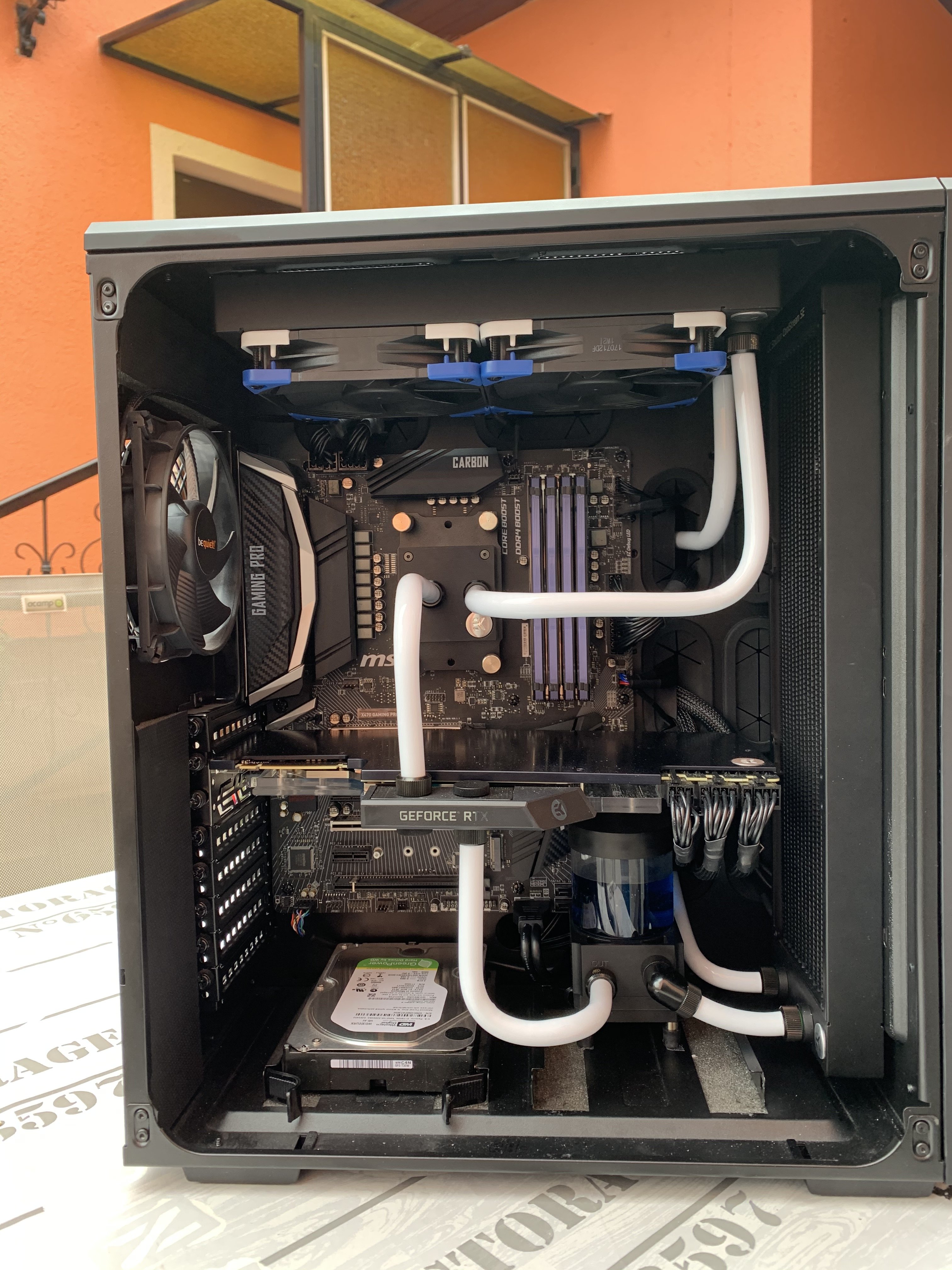

Hallo Leute, hiermit melde ich mich zurück mit dem fertigen build. Das gerade biegen dürfte funktioniert haben, der Prozessor läuft einwandfrei :D

schön, dass alles klappt , aaaaaber:
was sehen meine alten Augen denn da ganz unten ? eine ( verzeihung ) schnöde HDD ?
wenn ich nicht so arm wäre, würd ich dir glatt ne M.2 schenken .. :heilig: :D:daumen::daumen:
Das Gehäuse ist sehr merkwürdig aufgebaut, die HDD hat einen showcase platz und die normale ssd liegt hinten versteckt. M2 ist aber natürlich auch verbaut, sogar 1tb von Samsung ;) die HDD ist nur das Datengrab für Gopro Videos und solche spielereien:D
@crystax ich kenne mich mit Wasserkühlung ja nicht aus. Aber reicht ein 360er Radiator für CPU und GPU?
Also das Warme Wasser der GPU geht ja instant in die CPU über O.o
Croftout, der hat ja oben 240er, und vorne 360er,
und ja, wenns ein guter radi ist, mit ebenso guter durchlüftung, dann würd auch das reichen, besser ist natürlich doppelt,
sein kreislauf geht von der pumpe zur graka, von der graka zum prozessor, von da in den 240er radi und hinten runter in der 360er,
nur, was ich nicht sehe, ist eigentlich das netzteil...
Ach oh man, habe iwie den oberen 240er übersehen... Aber trotzdem sehr merkwürdig... Kenne das so gar nicht. Aber wieder mal was gelernt
Ja eigentlich wollte ich Grafikkarte - 360er - cpu - 240er - pumpe aber das ging platztechnisch mit der grafikkarte nicht..
Aber die temperaturen sind super, 55 grad graka und 65 grad cpu bei vollast mit minimastem Geräuschpegel
Das Netzteil ist in der hinteren „Kammer“ das ist ein Cube Gehäuse was hinten auch noch ordentlich platz hat für alle kabel, ssds und eine wasserkühlungs ablass-Konstruktion
Ein Cube erklärt natürlich alles, dass ich da nicht selbst drauf gekommen bin,,, werd schon alt,
