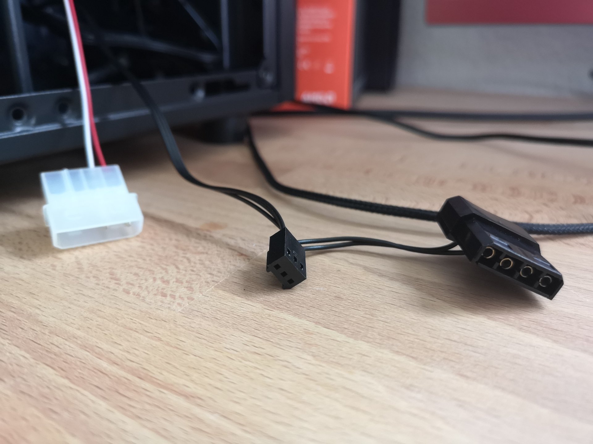

was sind das für Kabel, die noch übrig sind, sind die beschriftet? mach mal ein Bild davon
Gut, dann habe ich die aber richtig angeschlossen, einmal HDD LED, Reset SW und Power SW, die sind unten rechts in der Ecke vom Mainboard angeschlossen. Das Handbuch check ich mal
Ich habe vom Monitor kein Handbuch gefunden, weiß gar nicht, ob eins dabei war, aber ich habe ein CD davon. Das Bild kommt sofort.
Von dem Schwarzen Kabel ist noch eins da, denke die sind für die beiden Lüfter zuständig, wofür das weiße Kabel ist weiß ich leider nicht

das schwarze Kabel wäre die vom Lüfter, man kann es über den 3 poligen Stecker mit nem 3 oder 4 Poligen Lüfteranschluss auf dem Board anschließen, dann kann man da auch die Lüfter regeln oder man kann es über den großen 4 Poligen Molex Stromstecker mit dem Netzteil verbinden, dann laufen die Lüfter aber auf Volllast. bitte nur eins von beiden anschließen, nicht beide Varianten gleichzeitig
und der weiße Stecker dürfte zu ner Beleuchtung gehören, den mit dem Molex Stromstecker vom Netzteil anschließen
