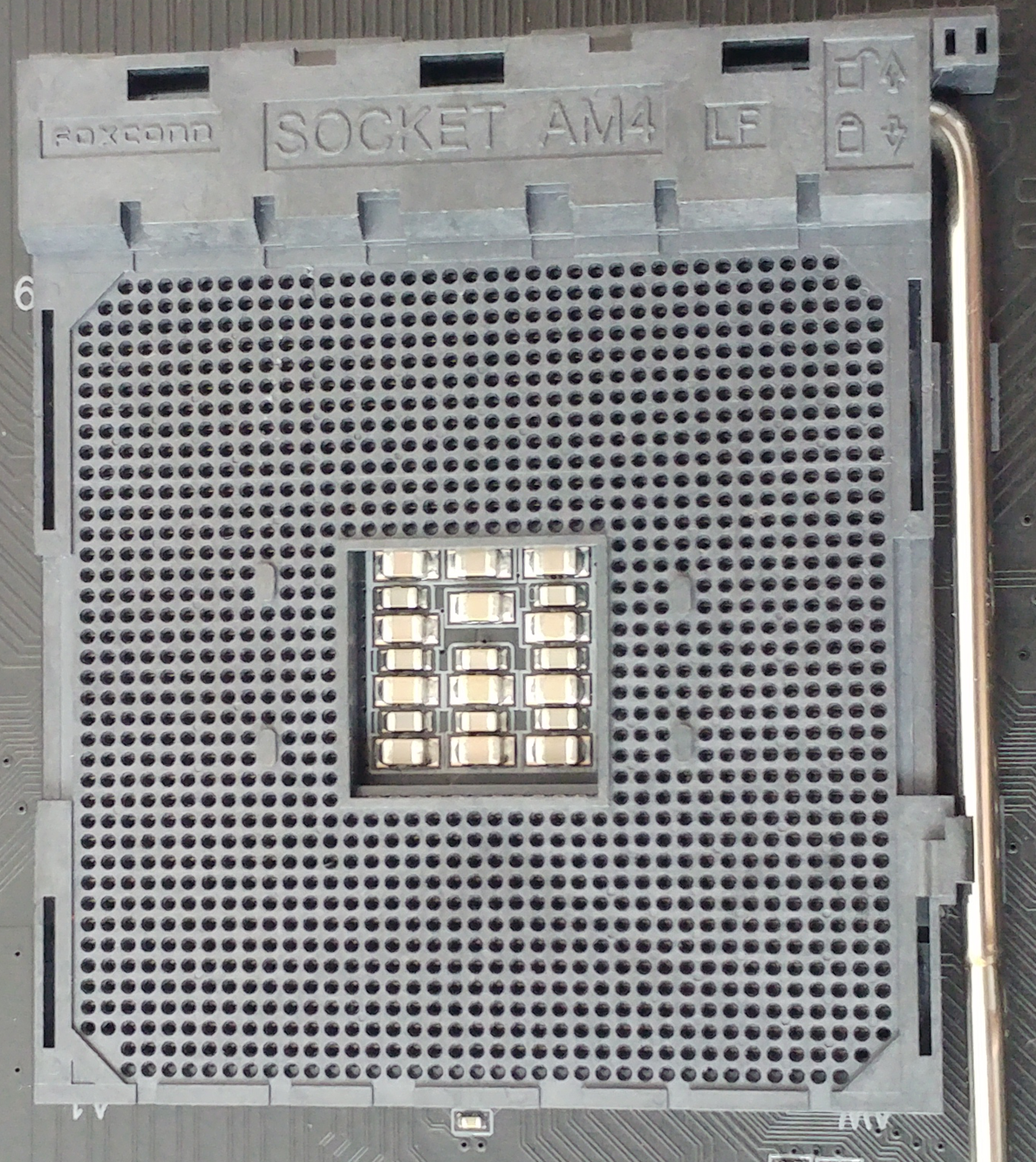

Maviapril2 schrieb:
Die haben aber schon eine ganze Weile auch keine Pins mehr
wow wie passt ein Ryzen Prozessor dann in den Sockel AM4 ?
Reaktionen: loser, Rickmer und fixedwater

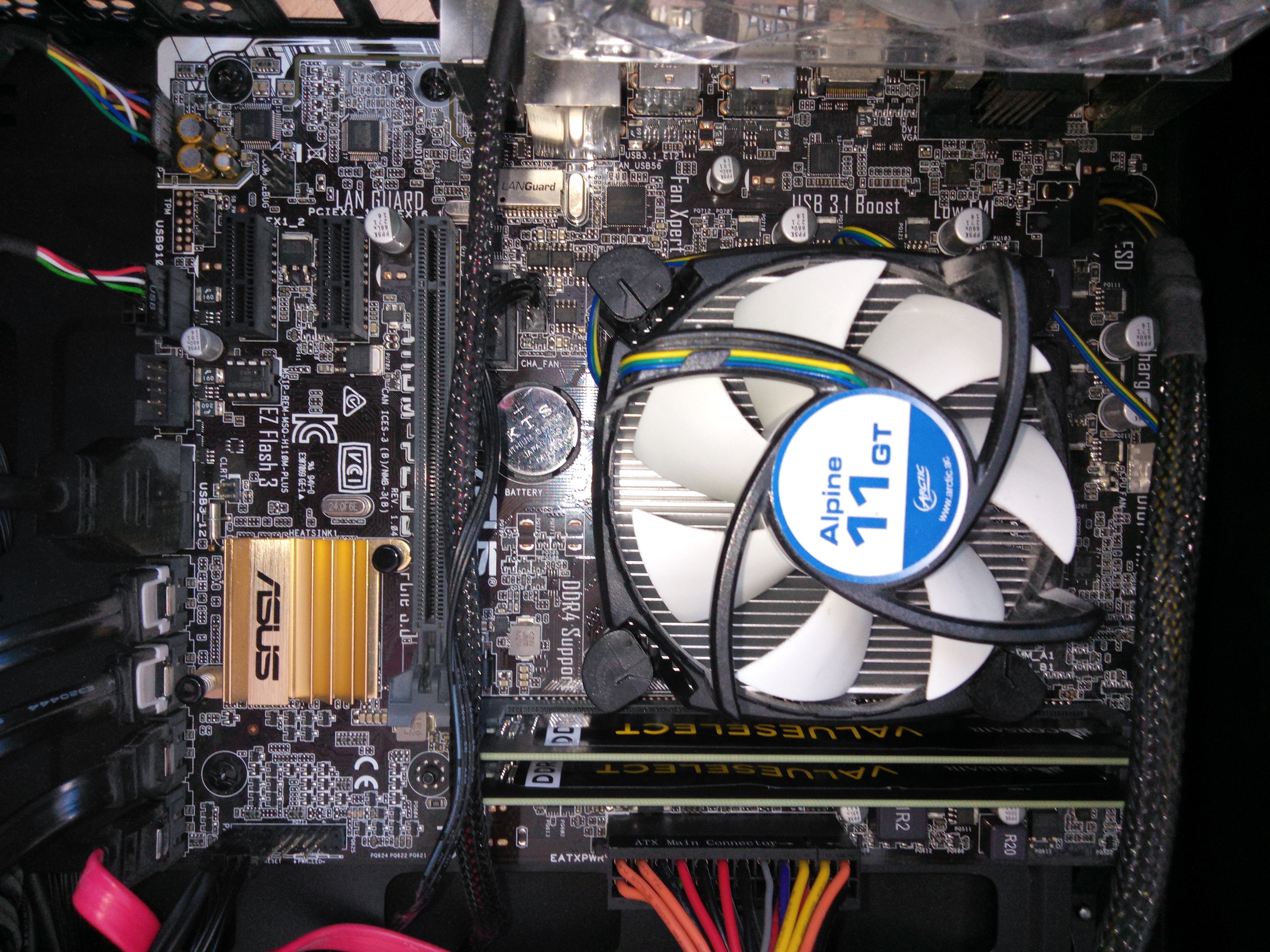

Ich vermute ich habe bei einbauen der Karte einen kleinen statischen Stromschlag auf dem Motherboard verursacht. Was meint ihr?
Das man das ganze auf einer nicht leitenden Oberfläche aufbaut und mit einem weiteren Netzteil gegenchecken tut..sowie die BIOS Batterie wechselt...
Das mehrmalige starten klang nach alternden Kondensatoren... Mal Fotos vom Mainboard machen.

das könnte an der BIOS-Batterie liegen dass er sich nicht mehr einschalten lässt?
