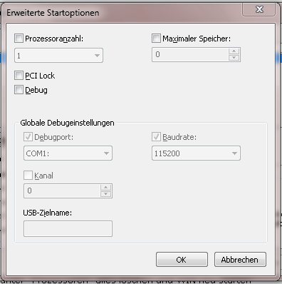

ich hab ein problem mit meinem PC. Nachdem ich mein Betriebssystem (WIN 7) neuinstalliert habe, war er plötzlich viel langsamer als davor und selbst bei 12 gig Arbeitsspeicher habe ich fiese laggs in FIFA 11. Nun wollte ich mal meine Prozessoranzahl über MSCONFIG checken und dort wird mir unter "Erweiterte Optionen..." => "Prozessoranzahl" nur 1 prozessor angezeigt, bzw ich kann nur einen wählen, obwohl ich vor der neuinstallation ganze 8 auswählen konnte. Ich habe mir auch mal das Programm CPU-Z geholt und das zeigt mir bei "Core" und "Threads" auch nur 1 an, obwohl ich mir zu 100% sicher bin das vor der neuinstallation viel höher war. Was jemand wie ich das Problem lösen kann? Vorab: Bin kein PC Experte, also bitte behandelt mich nicht als ob ich alles über den PC wüsste :evillol:

- Bild vom msconfig-Auswahl Menu

Unter "MSCONFIG" sollte NICHTS angeklickt sein -
Gerätemanager - unter "Prozessoren" alles löschen und WIN neu starten -
Dann nimm den Haken vor Prozessoranzahl raus.
Denn wenn da kein Haken drin ist, dann kann man da auch keine Prozessoranzahl auswählen.
Und übrigens, du hast nur einen Prozessor, der hat aber möglicherweise mehrere Kerne.
