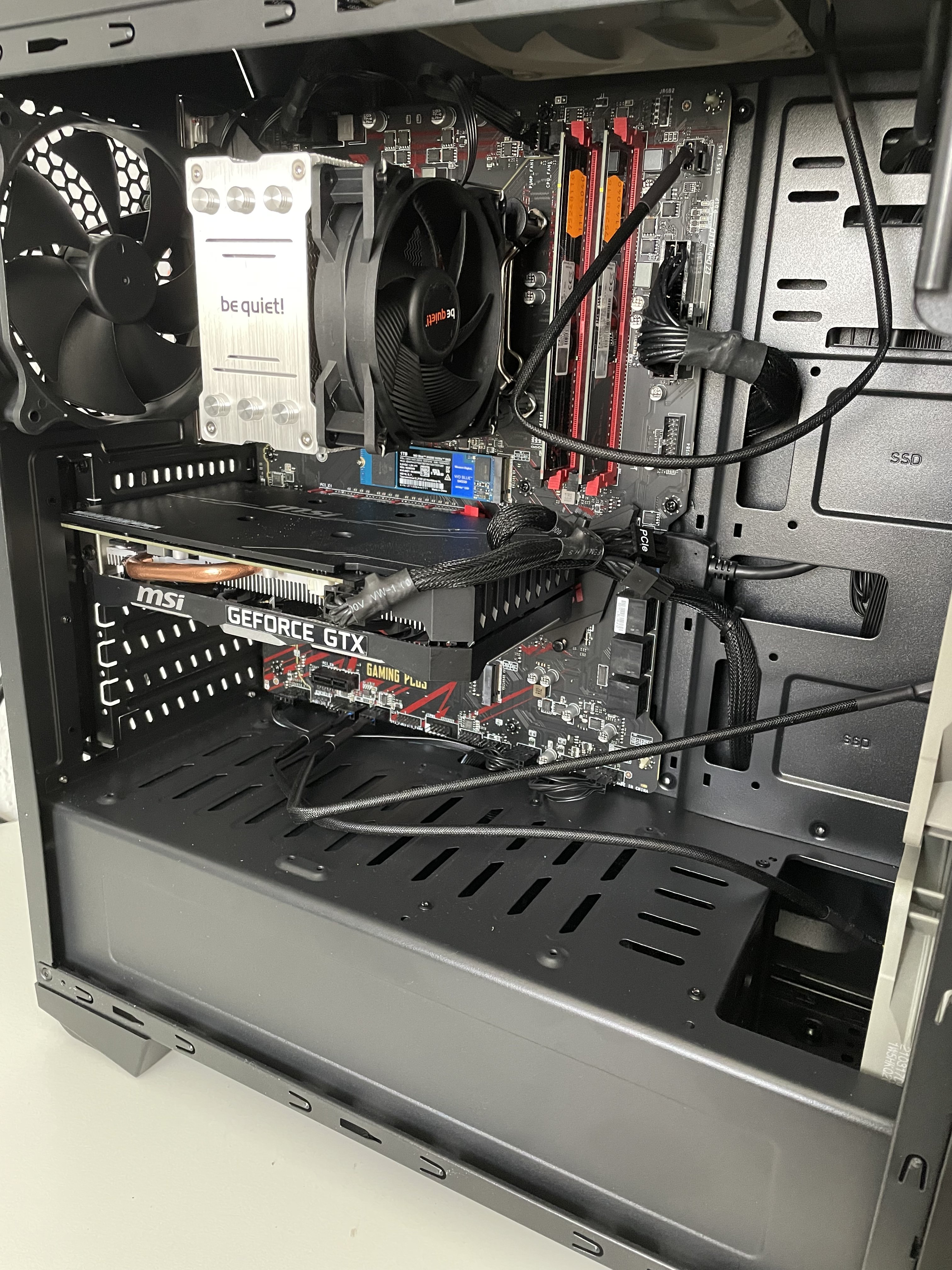

Hallo ,
ich brauch mal wieder etwas Rat. Ich hatte kürzlich meinen pc bei one bestellt. Es ist ein. I7 9700 k auf einem MSI mpg z390 , graka Gtx 1660 super.
Kürzlich hatte ich schon mal einen Threat wegen ein paar Lüfterfragen gestellt , da ich die CPU Temperatur zu hoch empfand

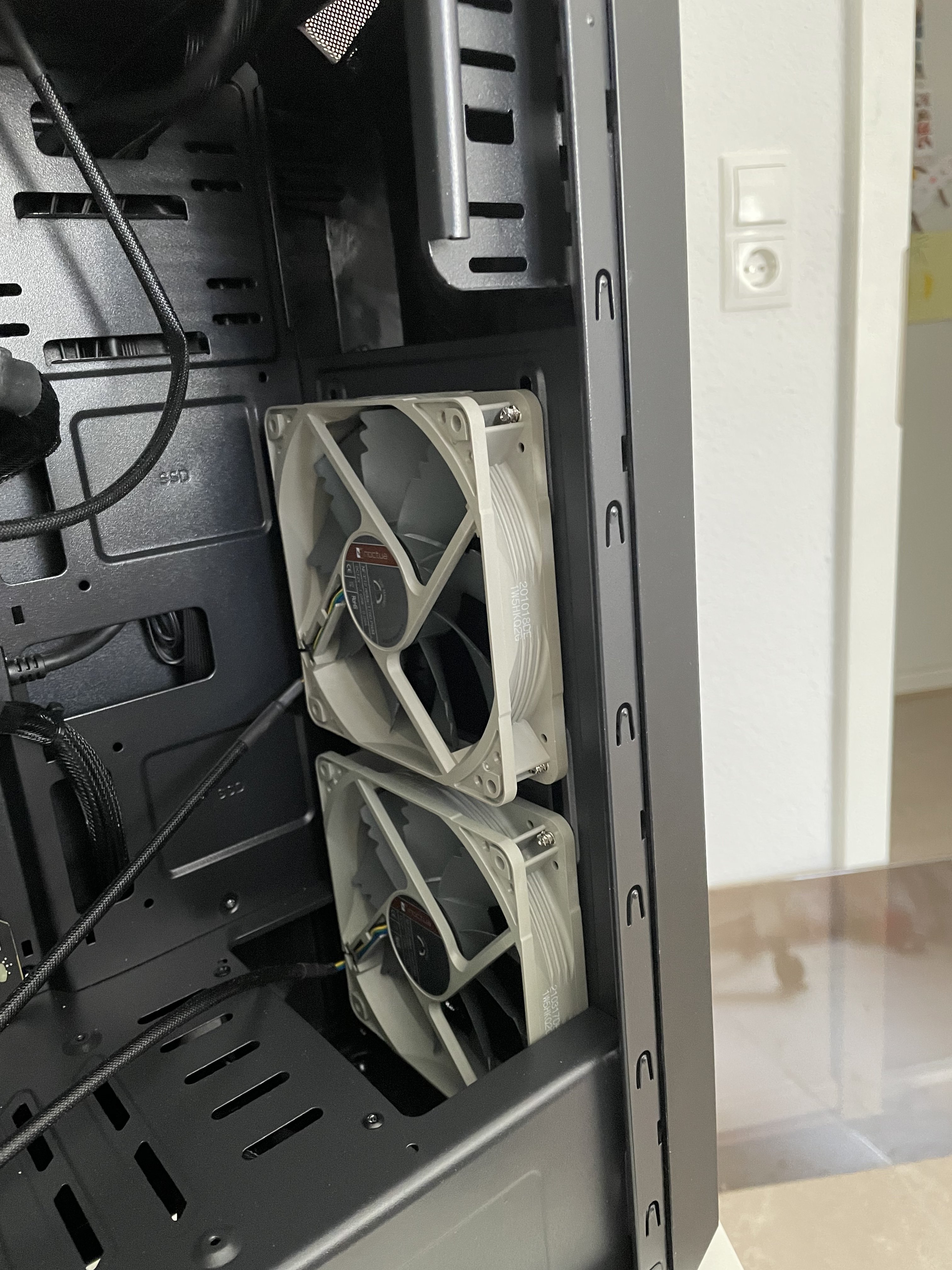

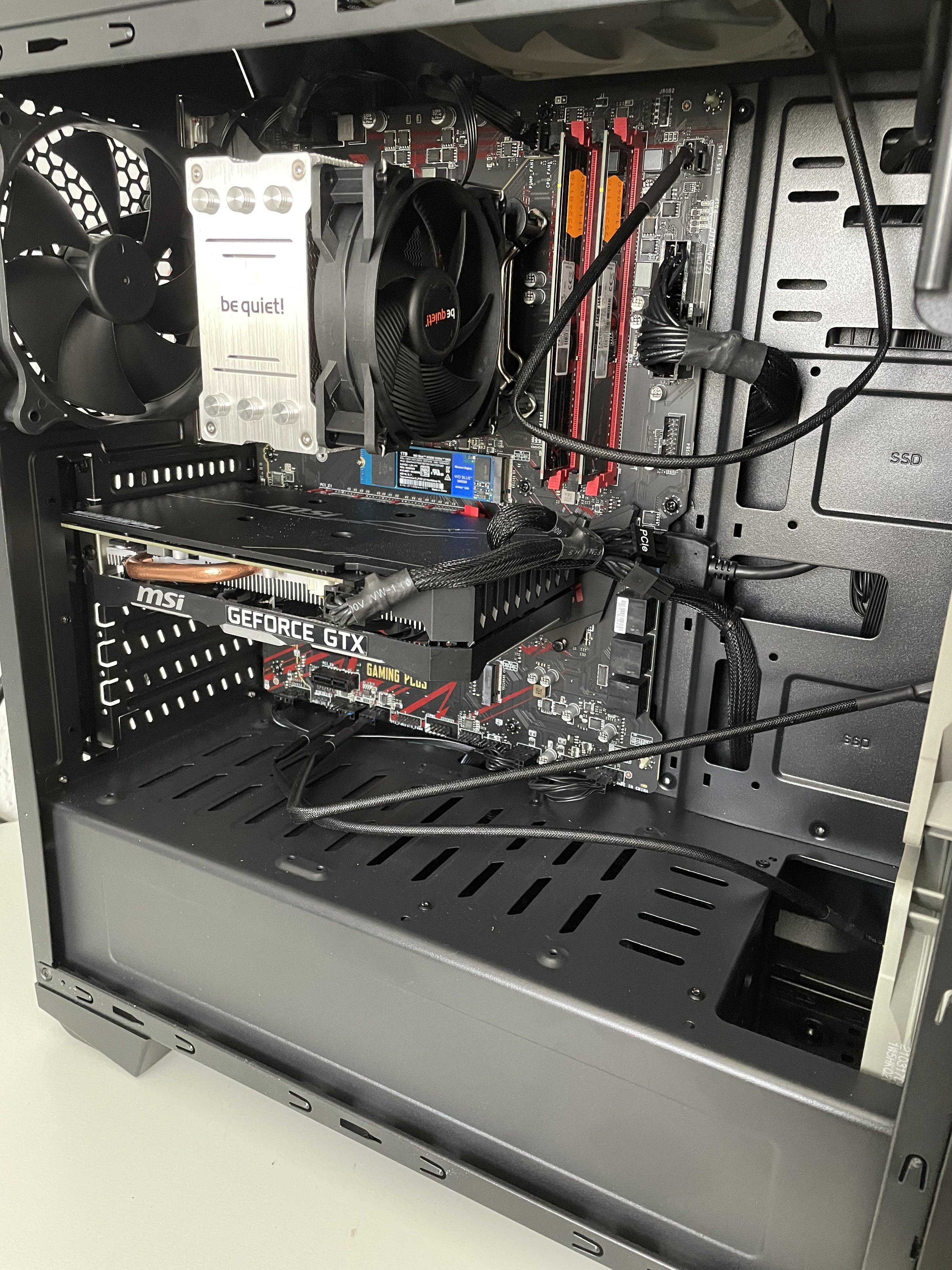

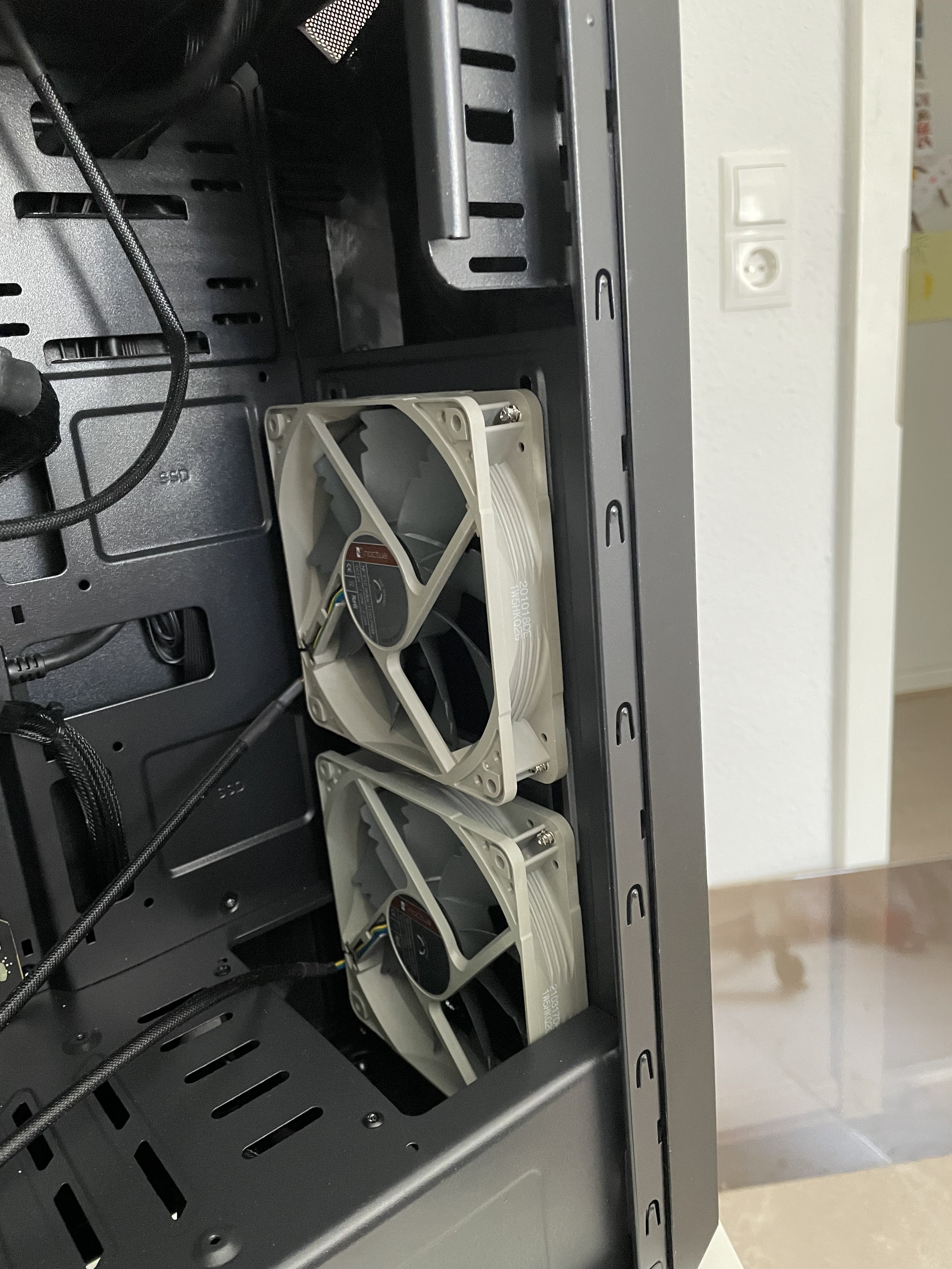

Der Rechner wurde mit einem Lüfter ausgeliefert. Da mir die Temperatur unter Last beim zocken zu warm wurde hab ich mir nun noch drei Lüfter verbaut. Einen oben der raus zieht und vorne zwei die Luft rein ziehen.
Das dubiose ist , dass sich die Temperaturen kaum verändern.
Der Kühler ist ein pure Rock Slim, da könnte ich maximal auf den pure Rock erweitern.

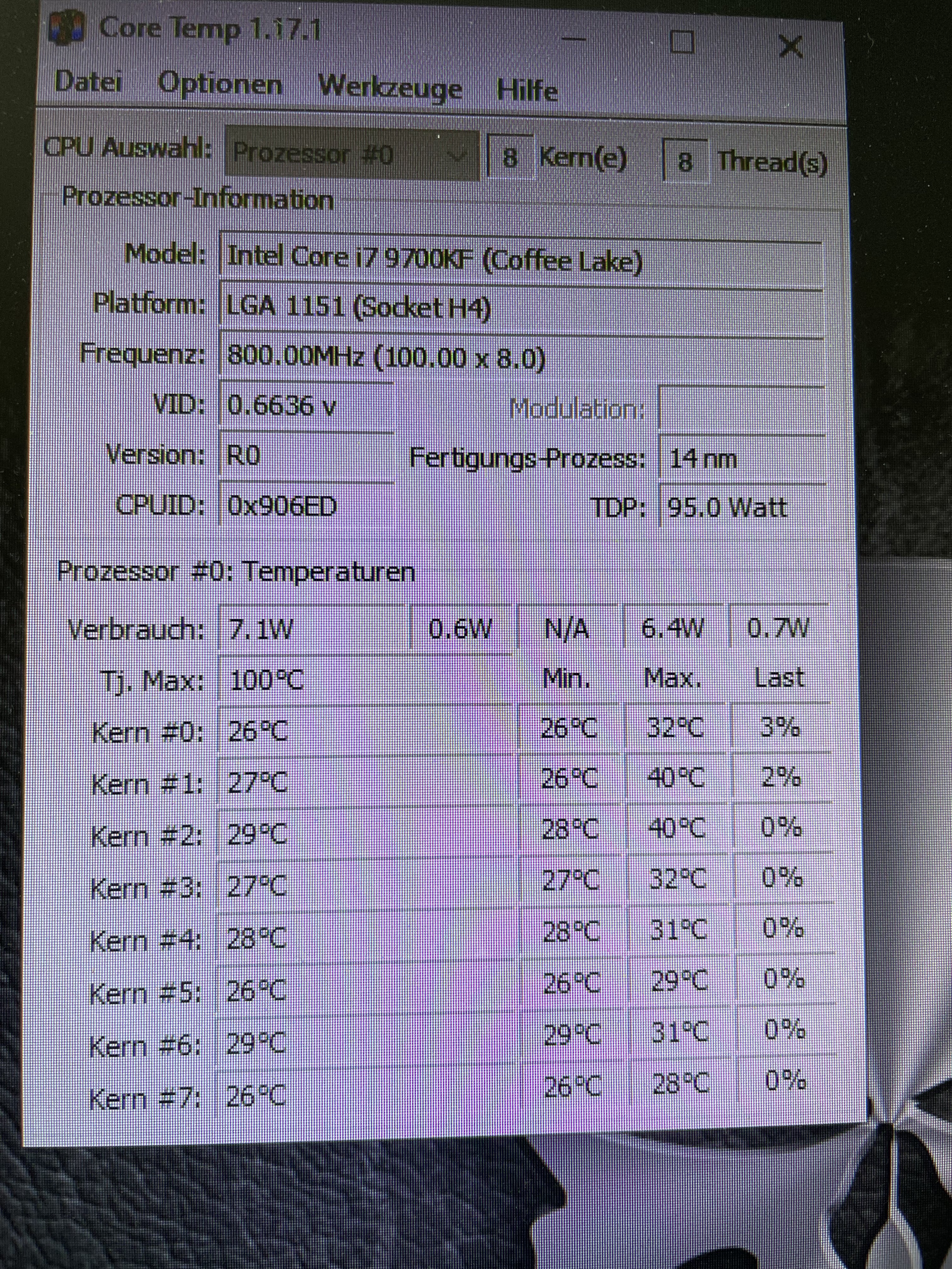

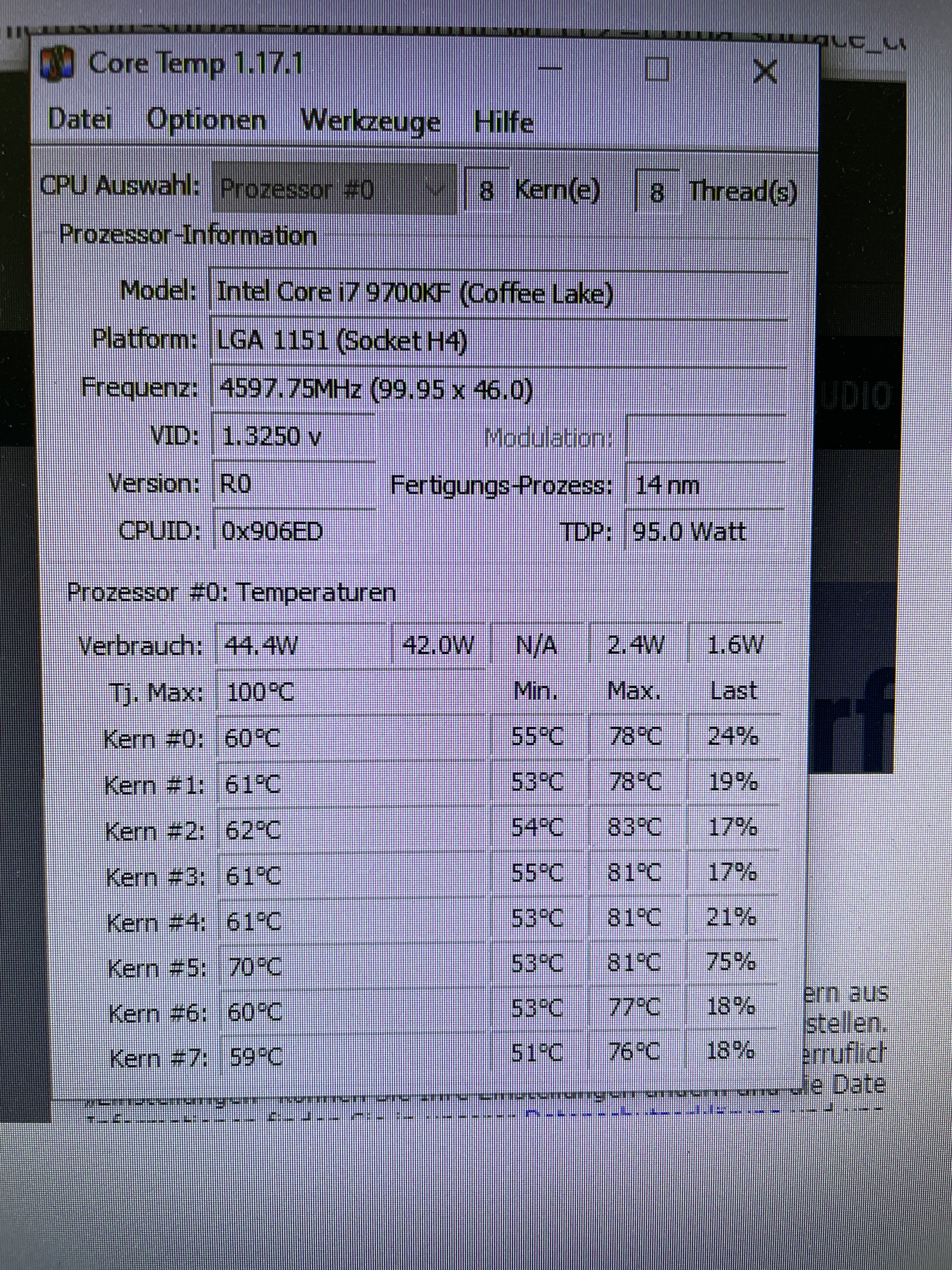

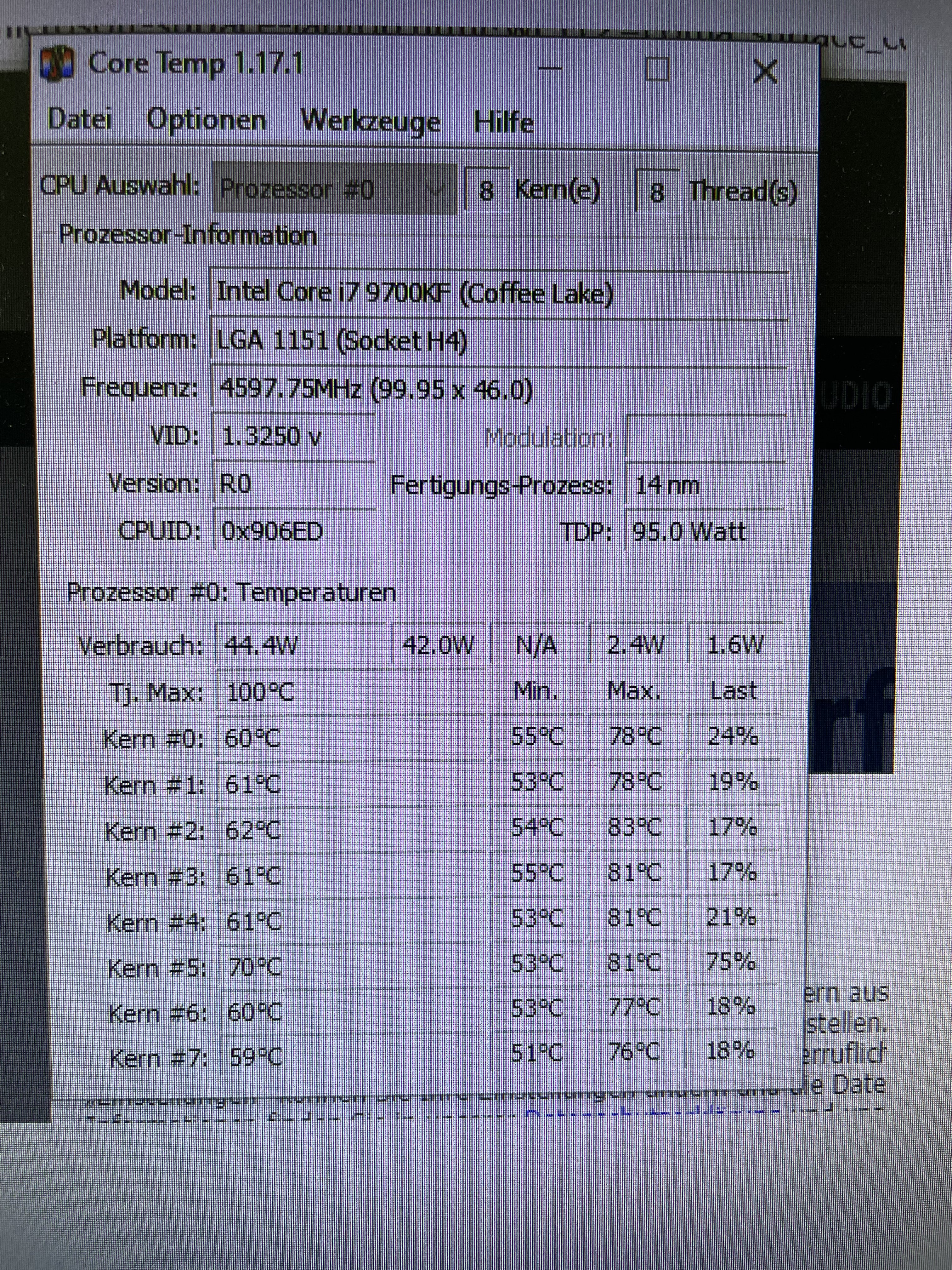

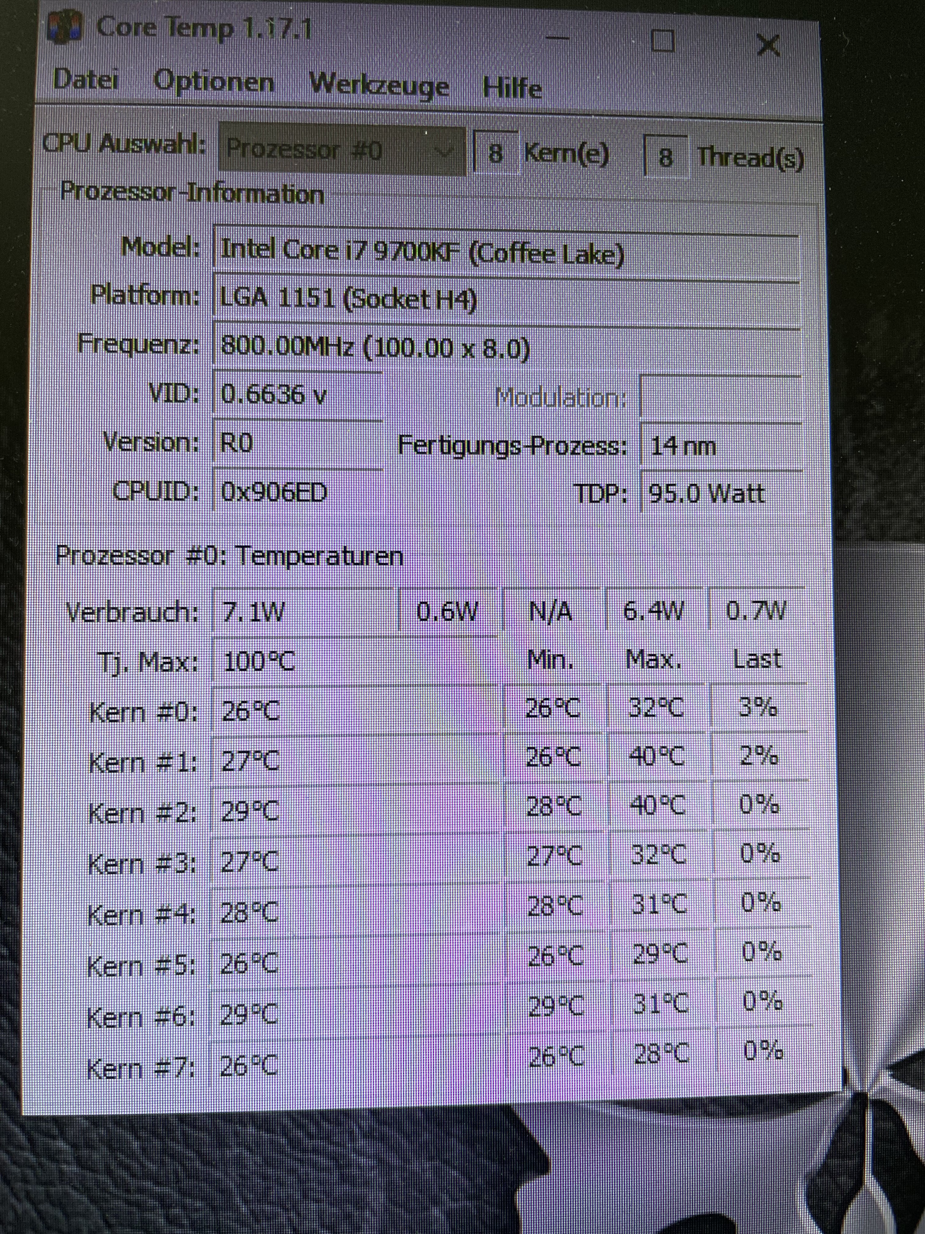

Ich hab mal ein paar Bilder vom Rechner und von den temps gemacht. Die wärmeren waren beim Spielen (cod) , die kühleren in Windows ohne alles .
Gibt es denn noch eine simple Möglichkeit zu kühlen ohne größere Umbauten oder sagt ihr , dass da alles so passt ?

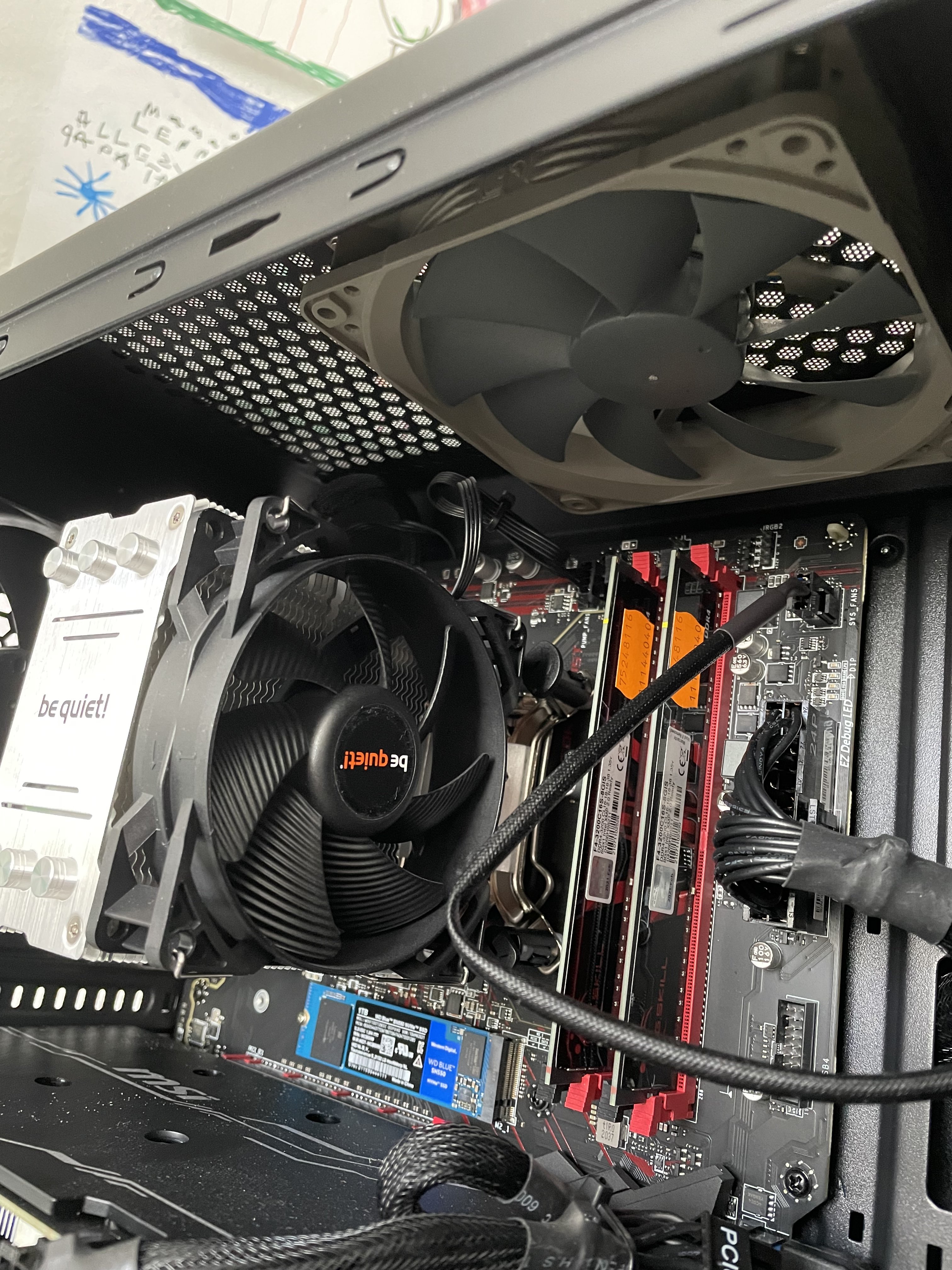

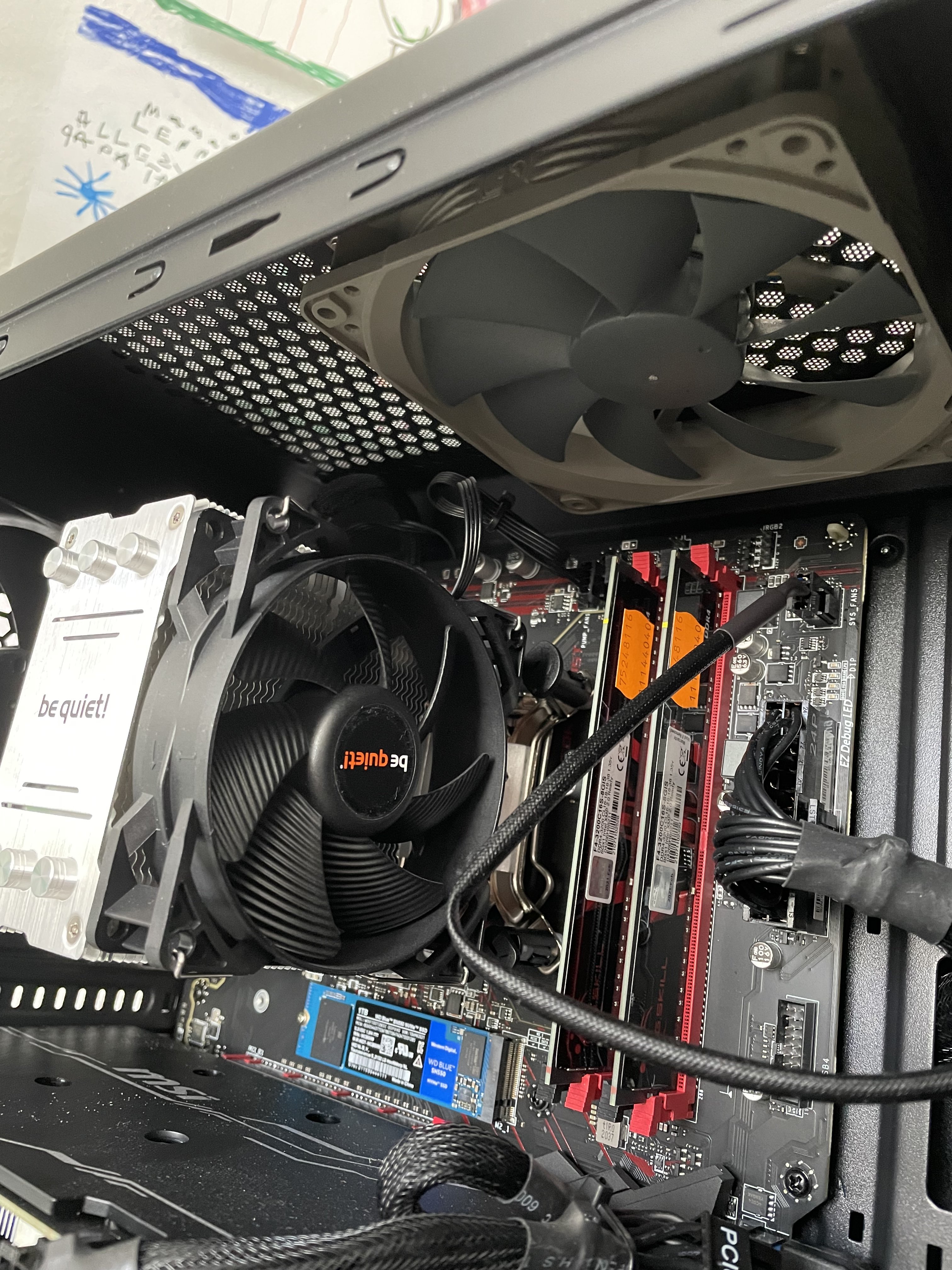

Du musst den oberen nach ganz hinten setzen. Sonst klaut er die kalte Luft von vorne und zieht sie vorm CPU-Kühler aus dem Gehäuse

Erst mal den oberen Lüfter nach hinten, damit er die warme Abluft vom Prozessor absaugt. So saugt er nur die kalte Luft vom Frontlüfter ab. Eventuell noch die Lüfterkurve vom CPU Lüfter optimieren?

Also der geringe Temperaturunterschied nach dem Lüftereinbau könnte damit begründet sein, dass der obere Lüfter einen Teil der kühlen Luft, der von vorne hereinströmt, wieder absaugt und so gar nicht den Kühler erreicht...

Die Frage ist: Stört dich denn etwas? Intel-Prozessoren erreichen ihre Leistung durch enormen Stromverbrauch, die werden recht warm. Und deine idle-Temperatur ist ja vorbildlich.
Ist dir der Prozessor zu laut? Dann versuche das Lüfterprofil anzupassen, sodass es leiser ist. Oder du reduzierst die Spannung (Undervolting), sofern das mit deinem Mainboard möglich ist. Drosselt er wegen hoher Temperaturen? Spoiler: Tut er nicht. Findest du die Temperaturen einfach nur bedenklich? Solange die Idle-Temperatur normal ist und der unter Last nicht drosselt ist das nur eine Frage der Lautstärke.
Kleiner Optimierungstipp, aber keine Ahnung, wie viel das genau ausmacht: In deinem Airflow wird ein wesentlicher Teil des Luftflusses an der CPU vorbei aus dem Gehäusedeckel geführt. Den oberen Lüfter kannst du entweder weiter nach hinten setzen oder ganz entfernen, das dürfte im Lastbereich nochmal ein paar Grad ausmachen.
Ich würde auch den oberen lüfter über den Prozessorkühler schieben, aber prinzipiell sind die temperaturen noch voll OK
Ermittle die Temperaturwerte mal bei einer Dauerschleife Cinebench. Dann erhältst du realistische Maximalwerte. Die Werte aus dem Spielbetrieb lassen keine Rückschlüsse darauf ob die Kühlung nun richtig funktioniert oder nicht.
Die Temperaturen sind zu erwarten. Der i7 9700k schluckt gehörig. Dein Kühler ist nicht sonderlich üppig.

Genau, eher etwas dahinter.
So wie jetzt "nimmt" er dem CPU Kühler die Frischluft weg.

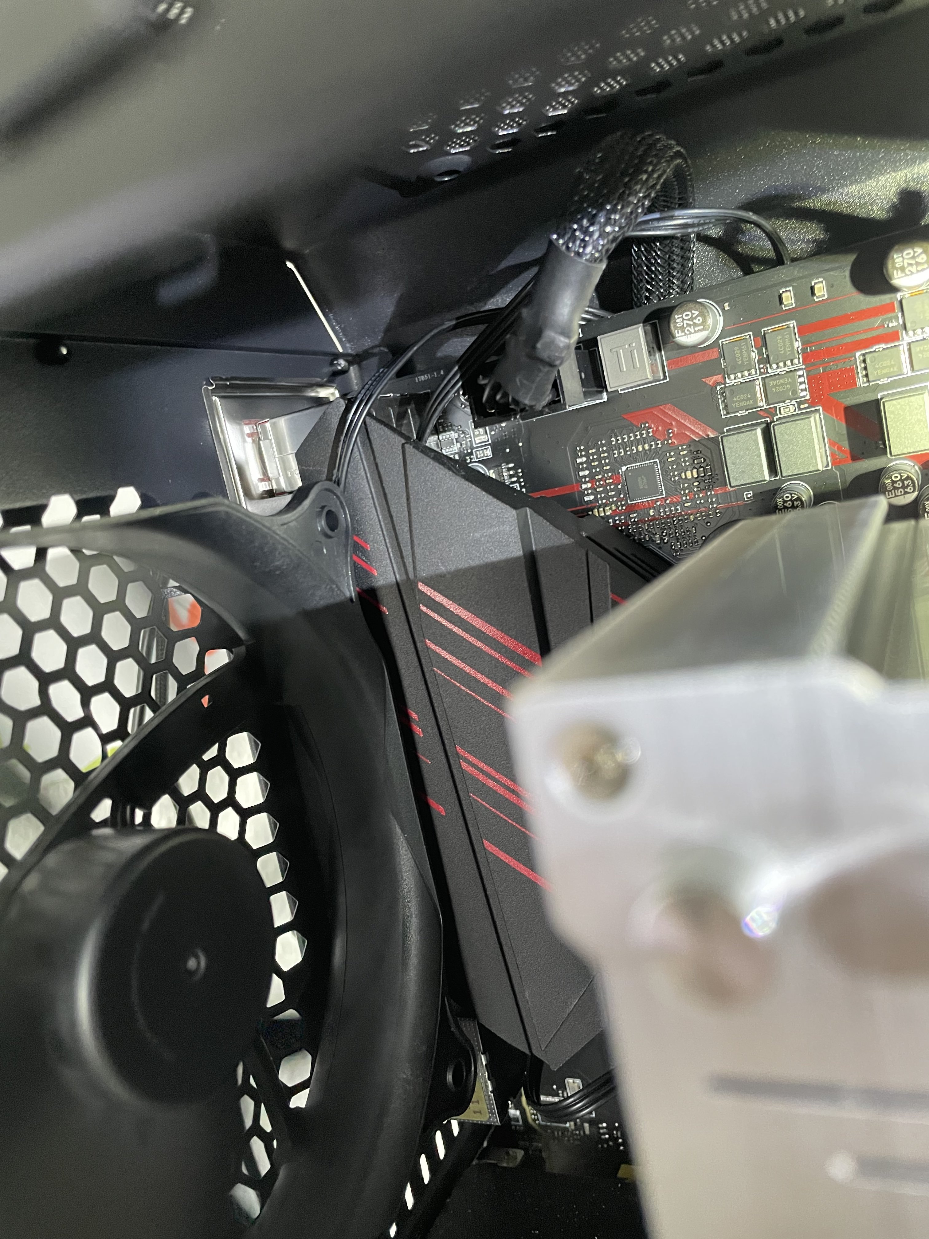

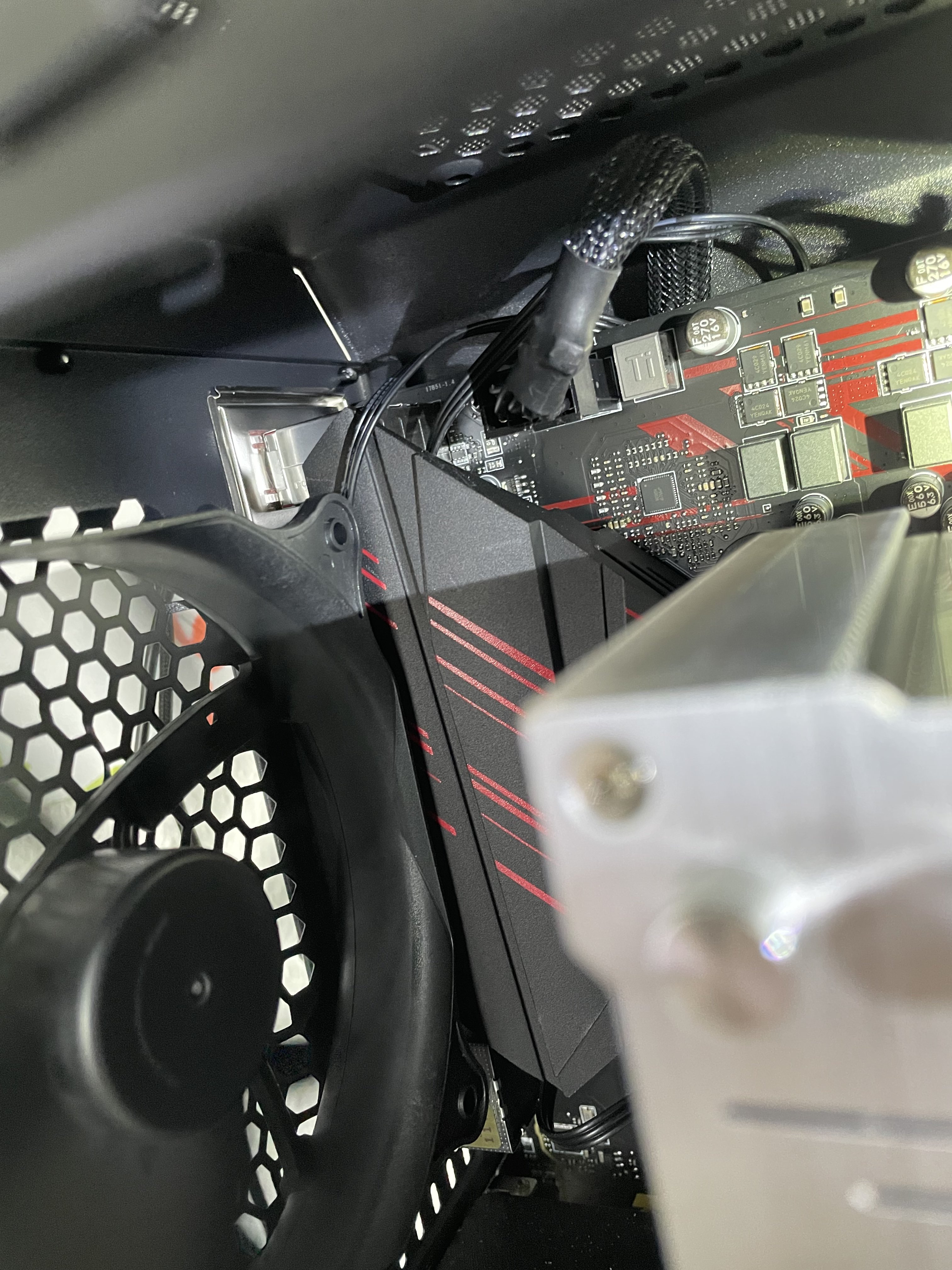

Das blöde ist , dass das Gehäuse so eng gebaut ist, dass am hinteren Platz kein Lüfter hin passt , da dort das Kabel vom Netzteil den Platz raubt . Ist es besser oben gar keinen hin zu bauen anstatt dem wie es ist. Warme Luft zieht er jedenfalls spürbar ab

... da dort das Kabel vom Netzteil den Platz raubt...
Sieht für mich so aus, als ob man es vorsichtig (!) nach hinten schieben könnte und den Lüfter davor platzieren.
EDIT:
Eventuell den Stecker zuvor abstecken und das Kabel zurecht biegen und dann wieder einstecken. Die Rückwand des Gehäuses zuerst entfernen könnte auch helfen.
Reaktionen: RaptorTP
Drehzahl des hinteren Gehäuselüfters an die Drehzahl des CPU-Lüfters koppeln. Der sollte auf jeden Fall mehr nach draußen blasen als durch den CPU-Kühler geht. Sonst gibt es auch da Verwirbelungen.
Habe ein ähnliches Setup. Wenn ich den hinteren Lüfter im Vergleich zum CPU-Lüfter zu langsam laufen lasse, sind das mal eben 5 Grad mehr (und das bei Temps um 60°)
Das mit dem Kabel lässt sich auf jeden Fall lösen. Entweder das Kabel straffer ziehen und so etwas Platz schaffen oder aber das Kabel weiter in Richtung Heck biegen und es so neben den Lüfter bringen.

Knapp 80°C sind doch absolut unbedenklich, oder ist dir die Kiste dabei zu laut?
Dann bin ich ja schon mal beruhigt. Bei meinem alten Rechner war es halt etwas kühler. Scheint ja bei meinem Prozessor wohl normal zu sein. Werd meinen oberlüfter mal abstöpseln und mal schauen 👍🏻
