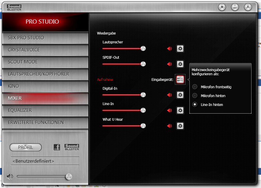

mein Sohn hat die Soundkarte Soundblaster Z erworben. Er hat nun seine PS 4 über deren optischen Ausgang an den optischen Eingang der Soundkarte angeschlossen. Aber es kommt kein Ton der PS 4 über das angeschlossenen Logitech 5.1 System.
Was muss er einstellen? Woran erkennt die Soundkarte, dass er den Ton der PS 4 hören möchte, und nicht den Sound vom PC?

Du musst in der SoundBlaster Systemsteuerung unter Mixer auf das Zahnrad neben Digital-In klicken und einen Hacken bei Dieses Gerät als Wiedergabequelle verwenden machen, dann hörst du zumindest was, den Sound umschalten funktioniert nicht soweit ich weiß, mit dem Windows Mixer alles was vom PC kommt deaktivieren...
Problem ist aber dass durch das durchschleifen des Signals leider kein 5.1 übertragen wird sondern nur Stereo-Mix

Wir haben die Einstellung, die du beschrieben hast (Zahnrad neben Digi...) ausprobiert..., es kommt ein sehr schnelles klappern/ knallen aus den Lautsprechern.
Hat jemand eine Idee?

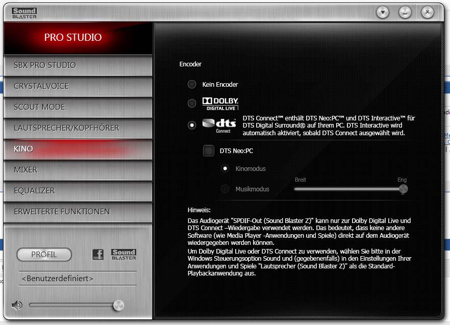

Hast du die PS4 am optischen Ausgang schon auf Stereo PCM umgestellt? Per Default gibt sie ja ein Dolby Digital Signal aus und damit kann die Soundkarte am SPDIF In nichts anfangen (gibt wie schon erwähnt wurde nur eine Hand voll älterer Karten die das mal konnten)
Ich meine glaube ich schon Encoder, weil man ja angeben muss wie die Z den Sound ausgeben muss
Das betrifft aber die Nutzung des digitalen Steckers als Ausgang, und nicht als Eingang, steht ja auch drunter. :)
