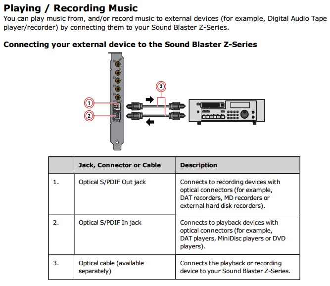

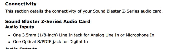

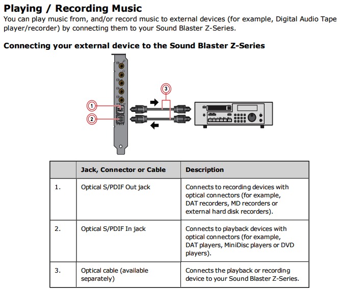

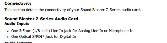

Hallo,floert schrieb:Ja raus schon aber leider nicht rein, das können nur gewisse Audigys, Aus der SK kommt alles was vom PC kommt auch 5.1 raus, nur der 5.1 Input wird nicht umgewandelt
ich habe das gleiche vor wie der OP (Operator/Threadersteller) aber würde schon gerne meine 5.1 Lautsprecher nutzen.
Leider sind die meisten (oder alle) Betriebsanleitungen sehr verschwiegen, wenn es um das Thema des SPDIF/Toslink/Optical in/Eingang geht und ob er nur Stereo oder auch 5.1 aufnehmen kann (siehe angehängte Bilder).
Kannst mir eventuell jemand weiterhelfen, welche Soundkarten über 5.1 optisch rein und 5.1 per Klinke analog raus können?
Wenn es ginge, auch nicht zu alt, Win 7/8 etc sterben ja doch in nächster Zeit und bei Treibern sieht's Erfahrungsgemäß bei Soundkarten durchwachsen aus.
Vielen Dank schon mal!
P.S. Sorry, dass ich diesen alten Thread wieder ausgrabe, aber solange Google ihn oben listet ist er eine gute Anlaufstelle würde ich sagen.

5.1 über SPDIF-In geht meines Wissens nur mit ein paar speziellen Soundblaster X-Fi (und evtl. auch Audigy) Karten, nämlich diejenigen die den eigenen Dolby-Decoder (nicht mit DDL verwechseln, das ist ja ein Encoder) mitbringen. Das war aber noch zu Zeiten der PCI Modelle, für PCIe gibt's da nichts (die Titanium kann es nicht)

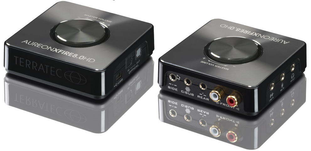

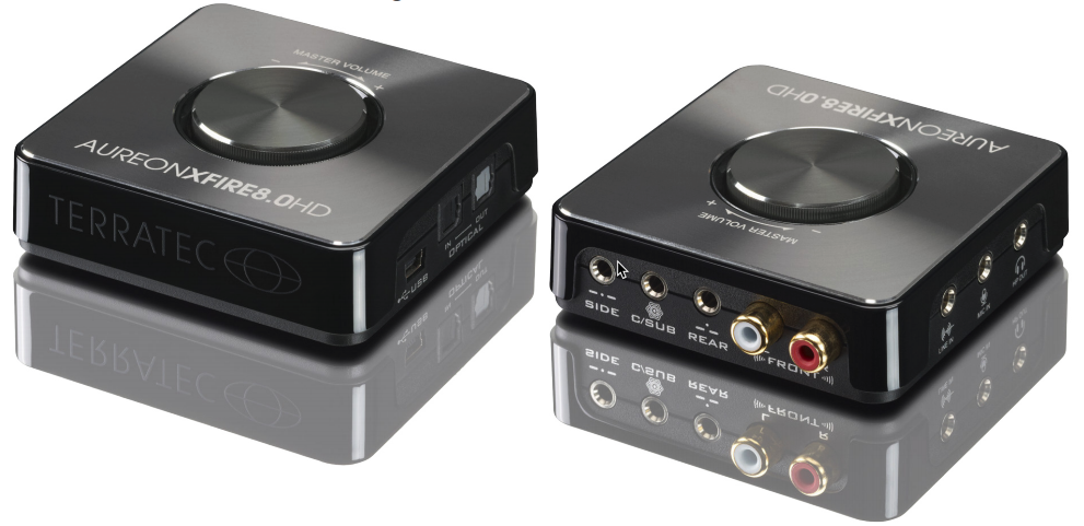

Mega ärgerlich. Eventuell versuche ich mich dann doch an der Terratec Aureon X Fire 8.0 HD. Die hat angeblich (habe ein Bild gesehen) an der Unterseite einen Schalter um auf "non-USB optical in to klinke" - nenne ich es mal - umzuschalten.
Dann müsste nur noch der 5.1 Sound von meinem Mainboard über ein 2-1 SPDIF-Switch an die Terratec oder ich nutze die Terratec als USB Soundkarte falls sie besser ist als meine Onboard (ASRock Fatal1ty Z170 Gaming K4 Intel Z170).
Ich meld mich, falls ich News dazu habe...
