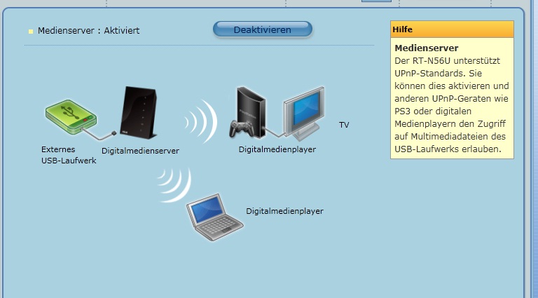

also bei dem punkt medienserver wird genau das beschrieben was ich will, also im router,
wie soll ich auf der ps3 etwas installieren, also ich kenn nur die option medienserver aktiviern...
aber ich finde nichts, wenn ich bei der ps3 auf video geh und nach medienserver suche -.-
Findest du keinen Medienserver oder findest du einen Medienserver, bekommst aber keine Medien angezeigt? Die PS3 unterstützt z.B. keine MKV-Dateien, d.h. die werden dir gar nicht erst angezeigt z.B. ;)
Edit: die Router-Einstellungen sind diesbezüglich laut Screenshot okay ;).
