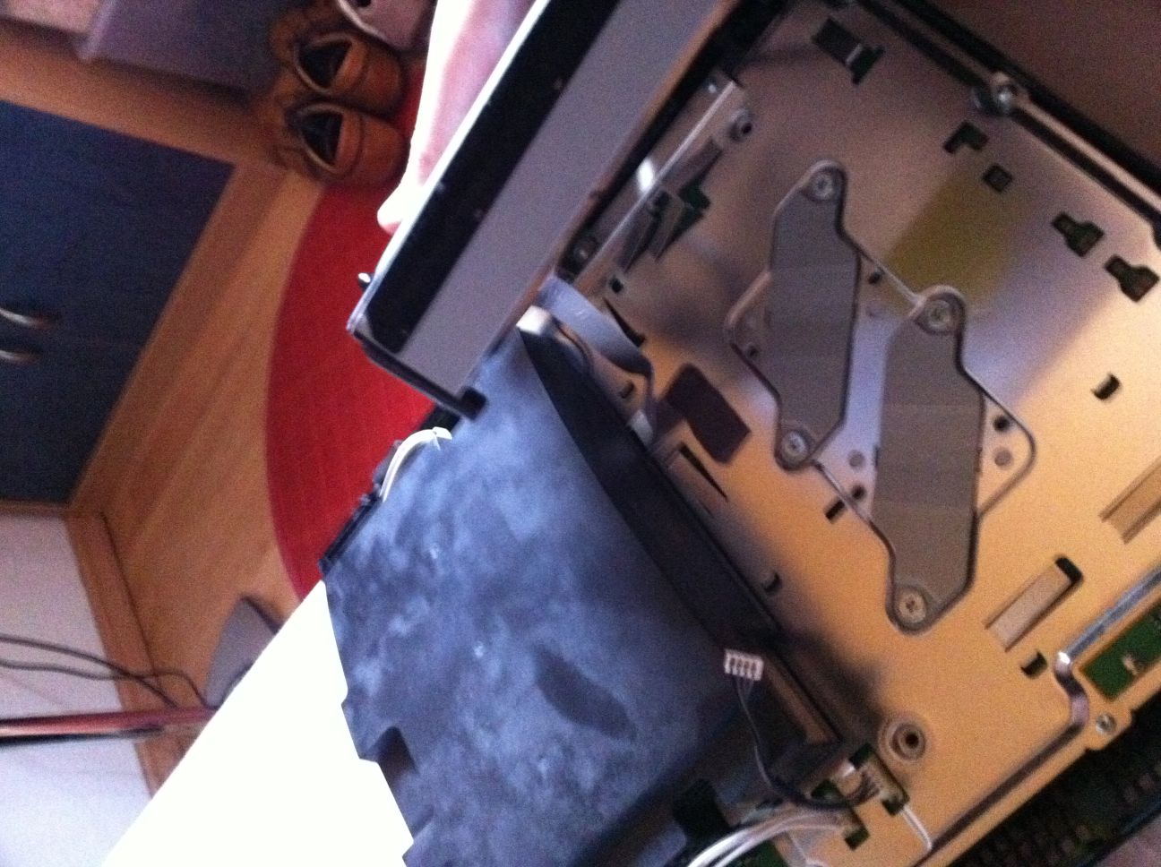

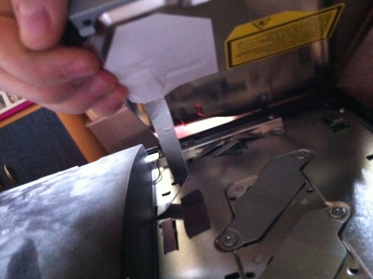

@ Anhang:
hab soweit alles offen und bin ans laufwerk gekommen. einen Stecker kann man ja ganz einfach rausziehen, allerdings, wie unten zu sehen, gibts noch ein silbernes Band, was unten am Laufwerk mit starkem Klebeband fest ist und wo ich mich nicht recht traue was zu machen. Das Band geht unter den schwarzen Kasten und ich weiß nicht, wie und ob ich das abmachen darf? Wie krieg ich das später denn wieder dran?
mfg

Ohh da hat sony aber bei dem 80Gb modell viel geändert ! :0
Der kasten ist das netzteil.
Wenn du mir deine E-mal adress per PN schickst könnte ich dir ein Video schicken wo ich alles ganz geanu erkläre.
