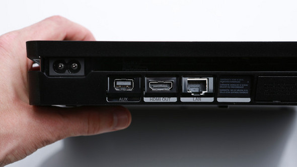

so siehts aus:
Kann ich mit dem AUX Ausgang was anfangen? Komischer Eingang.....Welches Kabel nimmt man da?
Was sagt das Manuel?
Ist dort bestimmt beschrieben.
Nimm dein PS4 Controller und schließe dein Kopfhörer an. Da ist die einzige Ausweg die ans Sounds kommt. Wenn du was anderes nichts hast. 🧐
Sicherheitshalber sei noch erwähnt, dass das mit dem Adapter nicht durch Magie oder Willen funktioniert. Du hast dann einen 3.5mm und einen optischen Ausgang. Von dort geht es dann weiter, einfach nur den Adapter zwischenschalten bringt alleine erstmal nichts.
