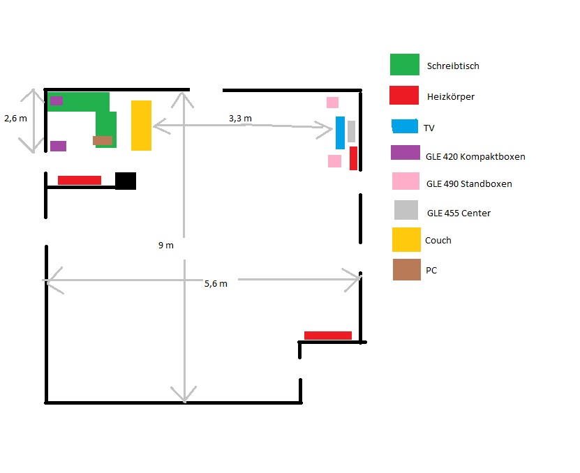

Ich dachte an den Canton Sub 10 bei Hifi Fabrik würde ich ihn für 390 bekommen. Aber wäre er für mein Zimmer richtig dimensioniert? Ich würde nehmlich nur 3m von ihm wegsitzen.
Ich glaube ein Subwoofer kann nicht groß genug sein. Und den Pegel kannst/musst du dir dann eh passend einstellen. Und von deinen 490ern sitzt du doch auch nur 3m entfernt - hast du da überlegt die kleineren 470er zu nehmen? ;) Wenn du also mit dem Preis hinkommst schlag zu. Wenn du zum gleichen Preis den Sub12 bekommen würdest, nimm den größeren...
Ich bin Besitzer einer NuBox AW-441 und habe auch als Frontlautsprecher zwei große IQ Standboxen, die insgesamt 4 große Tieftöner haben, die im Durchmesser nicht viel kleiner sind als die Membran vom Nubert Subwoofer.
Ich sitze nur ca. 2,5 Meter weg und muss sagen, dass sich die Anschaffung sehr gelohnt hat. Gerade für Filme toll.....bei der Größe deines Raumes wirst du ein wenig suchen müssen, wo du alles am Besten aufstellst.
Es ist beachtlich was aus dem wirklich zierlichen AW441 heraus kommt. Meine ganze Couch kann ich so zum Schwingen bringen und die Nachbarn 2 unter uns waren auch schon mal ein bisschen sauer ;)
Naja ich war nur besorgt weil ein Arbeitskollege hatte einen großen Subwoofer der 60 kg gewogen hat und er hat erzählt das sein kleiner von Nubert wesentlich besser war.
Das Problem ist dein Subwoofer sollte zu den anderen Boxen passen.
Ein Nubert AW-441 (habe ich selber) macht schon enorm was her für seine größe + Preis.
Doch meiner Meinung nach passt der nicht unbedingt zu Canton. Müsste man ausprobieren.
