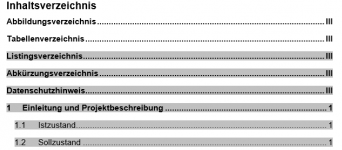

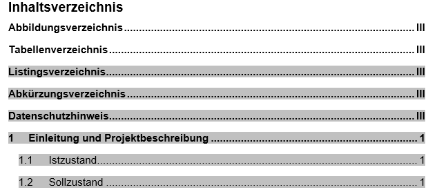

Welche Möglichkeiten habe ich die "Pünkchen " bei einigen Überschriften zu entfernen?
Ich würde gerne von Abbildungsverzeinis bis Datenschutzhinweis keine Punkte angezeigt bekommen oder bei Einleitung und Projektbeschreibung..sozusagen nur die unterpunkte sollen mit Punkten versehen sein.

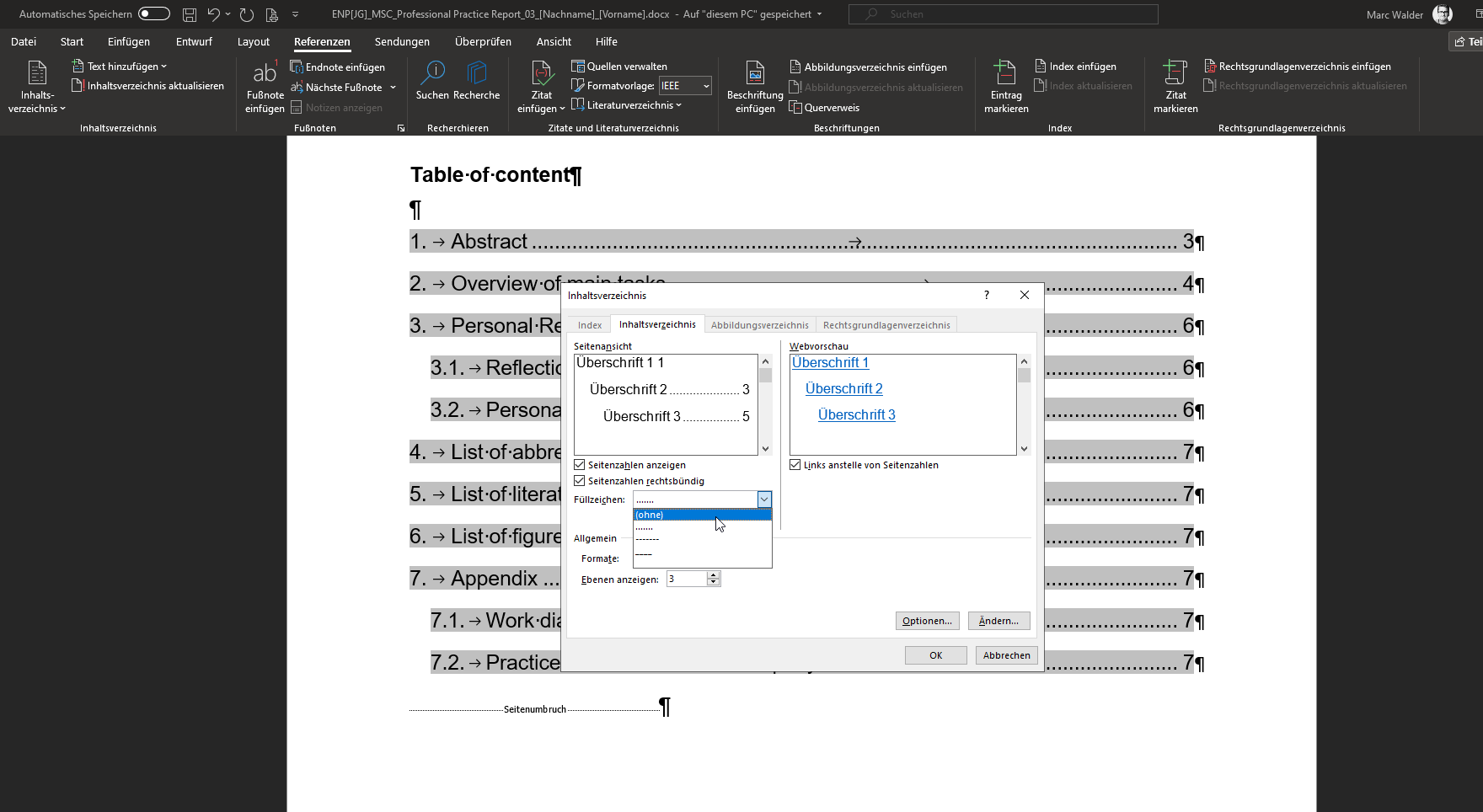

Referenzen - Inhaltsverzeichnis Dropdown - Benutzerdefiniertes Inhaltsverzeichnis... - und dann siehe Screenshot
Kann dann noch sein, dass du die einezlnen Ebenen unter "Ändern" einzeln bearbeiten musst...

Also bei Referenzen --> Inhaltsverzeichnis --> Benutzerdefiniertes Inhaltsverzeichnis ---> Füllzeichen: (ohne) entfernt diese generell.
Ansonsten per Formatvorlage. Aber nur bei bestimmten Einträgen diese zu entfernen ist glaube schwierig per Formatvorlage.

Der Punkt mit Referenzen -> Inhaltsverzeichnis bin ich auch auf meiner Suche gestoßen. Allerdings blendet er dann alle Punkte aus. Im Grunde genommen will ich es dann einfach so haben:
Abkürzungsverzeichnis III ( keine Punkte anzeigen)
Datenschutzhinweis III ( keine Punkte anzeigen)
1 Einleitung und Projektbeschreibung 1 ( keine Punkte anzeigen)
1.1 Istzustand ............................................................................1 ( mit Punkten)

Das hab ich schon verstanden...deswegen auch mein Hinweis auf den "Ändern" Button im Screenshot, wo man die einzelnen Ebenen getrennt bearbeiten kann...
Aber auch die anderen Hinweise mit der eigenen Formatvorlage sollten zum Ziel führen...

Du müsstest schauen, welche Verzeichnisebene (x) es betrifft und dann bei der Formatvorlage "Verzeichnis x" das Füllzeichen für den rechten Tabstopp ändern.
Sofern du beim Inhaltsverzeichnis "Von Vorlage" ausgewählt hast, wird genau diese Vorlage verwendet, auch beim Aktualisieren.
