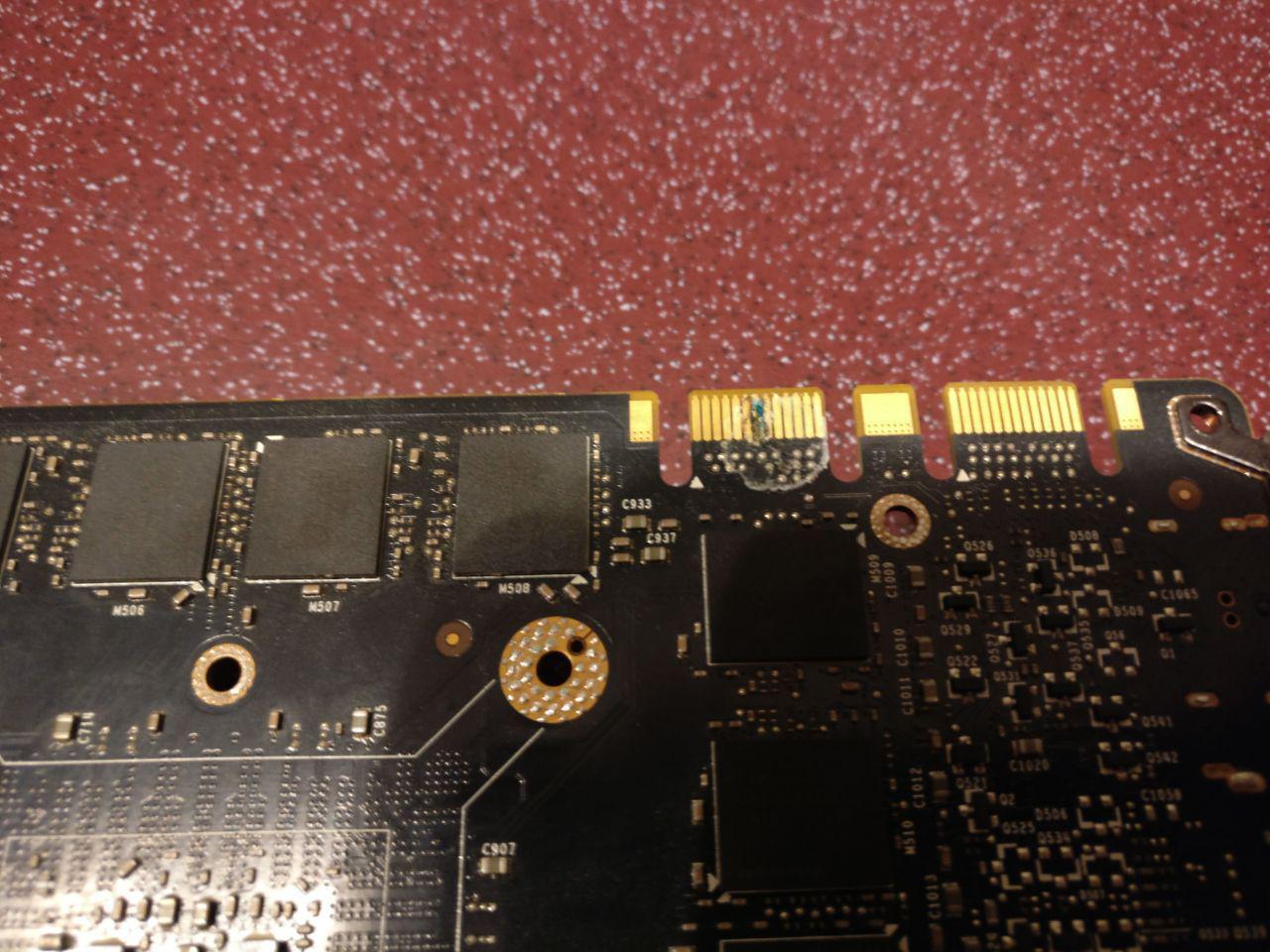

Meine Pumpe (von EK) ist auch verreckt und hat mir fein die Grafikkarte und das Netzteil geflutet. Seit dem hab ich die WaKü wieder rausgeschmissen.

Wie kann denn eine sterbende Pumpe so einen Schaden anrichten?
Ist bestimmt explodiert und hat den vollen AGB auseinander gerissen :D:D:D
Reaktionen: HerrRossi, sebbolein und Kazuja
Pumpe fällt aus, das Wasser wird immer heißer, bis z.B. die PETG Rohre weich werden und an den Fittingen nicht mehr dicht halten. Habe ich bisher aber auch nur einmal gehört, dass sowas passiert ist. War ein deutscher Youtuber, der ein Custom-Bios auf seiner Grafikkarte aufgespielt hatte und, falls ich mich richtig erinnere, die Temperaturlimitierung und Powerlimitierung umgangen hat. Hat dann einen Benchmark gestartet, der in Dauerschleife lief, ist sich ein schönes Steak machen gegangen und als er nach ner Stunde wiederkam war alles unter Wasser. Das mit dem Custom-Bios und der Aufhebung des Temp.-Limits und der Powerlimitierung funktioniert solange die Kühlung läuft, fällt diese aus gibts aber keine Sicherheitsmechanismen mehr...

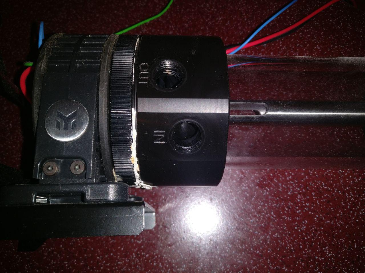

In dem das Wasser von der Pumpe (wo heute bei mir ein Hecklüfter sitzt) erst die Grafikkarte flutet und dann ins Netzteil läuft. Knallt gut. Die Pumpe selbst lief trotz der Undichtigkeit ganz normal. Die Grafikkarte war eine Titan X, die Pumpe das Glas-Teil von EKWB und ca. 150 Euro teuer und das Netzteil eins der besten von Fractal Design. Weil das für mich auch nicht der erste Schaden war (u.a. hatte ich sowas auch mit anderen WaKü-Produzenten wegen mangelhaften Design der Kühlkanäle bzw. Fertigungstoleranzen an den SpaWa) bin ich davon wieder weg. Schadensersatz habe ich nie erhalten.

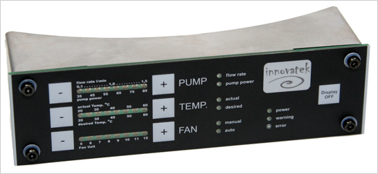

Die bis heute beste Steuerung und Pumpe kommt m.E. von Innovatek, leider war ich bei der Anlage ständig Wasser am nachkippen, obwohl nirgendswo etwas auslief. Hatte sogar extra die POM-Version des AGBs gekauft. Die Steuerung hatte alle Funktionen mit Überwachung von Durchfluss UND Wasserstand inkl. Notabschaltung gehabt und man saß da auch keinen blöden Lizenz-Modell wie bei Aqua-Computer auf.
Meine Pumpe (ebenfalls eine EK-XRES 140 Revo D5 PWM Glass) steht zwar am tiefsten Punkt des Gehäuses, aber das Netzteil würde vermutlich trotzdem nasse Füße bekommen, wenn sie ausläuft ...
Hoffen wir mal, dass mich nicht das gleiche Schicksal ereilen wird. Bisher läuft die Pumpe wie eine eins.

Dass eine D5 undicht wird, sollte extrem selten vorkommen. Da kann auch nicht von Beta-Test die Rede sein. Wir reden hier immerhin von einer Industrie-Pumpe, die seit über einem Jahrzehnt u.a. in Heizungen verbaut wird und einen exzellenten Ruf genießt. Also, kein unerprobtes Gerät wie die VPP755, mit der sich Alphacool hübsch in die Nesseln gesetzt hat
Das Bild von Deinem AGB sieht eher danach aus, als ob die Pumpen-Dichtung versagt hat.
Selbst wenn sich die Kunststoff-Abdeckung der Elektronik löst, würde der breitere Metallteil, in dem die eigentliche Pumpen-Mechanik hockt, immer noch mit der Dichtung an den AGB gedrückt werden und müsste dicht bleiben. Wenn da mit einer intakten Dichtung etwas ausläuft, müsste das Metall entweder ein Loch haben oder deutlich verbogen sein.
Ich weiß ja nicht, aber die am meisten getesteten und verwendeten Pumpen sind die D5, DDC, Eheim, ... Bis auf spezialisten wie Alphacool die eine "neuheit" erreichen wollen, ist es überhaupt kein Beta Test.
Davon ab kann man auch nie von "bis heute beste Pumpe" sprechen. Woran willst du das festmachen? Jede hat unterschiedliche Vor-und Nachteile, welche von Person zu Person sich sogar noch unterscheiden können. Und wenn du die HPPS von Innovatek meinst, so ist das auch nur eine Eheim 1048 Pumpe.
Blöde Lizenz-Modelle? Du weißt schon, dass hinter einer Software auch Menschen sitzen, die diese Programmieren müssen? Ein Programmierer kostet meist >20€/h. So eine Software wie die Aquasuit benötigt sehr viel Zeit. Kannst dir gerne mal ausrechnen was das ganze allein in der Entwicklung kostet. Und die Entwicklung selbst ist das günstigste des Software-Zyklus. Das Updaten, warten und Kompatibilität über die Zeit gewähren kostet ein vielfaches von der Entwicklung.
Ich finde das Lizenz-System mehr als fair von Aquacomputer. Eigentlich sogar noch zu billig. Das zusammenspiel aus Hard-und Software ist einfach gut. Es funktioniert und kann massiv angepasst werden.
Ebenfalls muss man erwähnen, dass Aquacomputer ein (vergleichsweise) kleines Unternehmen ist, welches nicht einfach so alles Subventionieren kann. Bspw. Grafikkarten Hersteller bieten OC tools an. Die verdienen aber auch einiges mehr und die Software kann einiges weniger.
Ich sehe derzeit kein Vorteil, der die Innovatek Steuerung besser macht als den Aquaero. Gern kannst du mich dessen überzeugen, wobei ich nicht glaube, dass das klappt. Dafür ist der Aquaero einfach zu mächtig.
