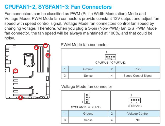

Hallo Zusammen,
auch Ich habe die mir die selbe Pumpe zugelegt und habe das Problem, die Pumpe nicht regeln/steuern zu können. Ich habe folgende Anschlüsse, um die Pumpe zu betreiben, welche gleichzeitig angeschlossen worden sind:
  • 4-Pol Molex - Stromzufuhr (angeschlossen)
  • 4-Pin Drehzahl (am "Sysfan3" auf dem MOBO angeschlossen)
Die Pumpe läuft derzeit auf 100% und würde diesen gerne drosseln anhand der Lüftersteuerung (Sysfan3) am MOBO. Im Bios wurde erkannt, dass die Pumpe angeschlossen worden ist (2230 RPM), dennoch lässt sich dieser nicht regeln/steuern. Mein Ziel ist, die Pumpe zu drosseln um Luftpolster die durch die hohe Durchflussrate generiert wird, zu vermeiden.

Das Problem ist, dass bei deinem Mainboard die Sysfan-Lüfter über Spannung und nicht via PWM gesteuert werden. Das sind zwar 4Pin-Lüfteranschlüsse, aber folgendes sagt das Handbuch:
Du musst den Tacho/PWM-Stecker der Pumpe also an CPUFAN 1 oder 2 anschließen, um die Pumpe drosseln zu können.

Vielen Dank an @Marc Bühl und @Spattel! Klappt nun hervorragend! Ich habe das PWM Anschluss nun am CPU1 angeschlossen und nun lässt es sich besten über BIOS regeln.
