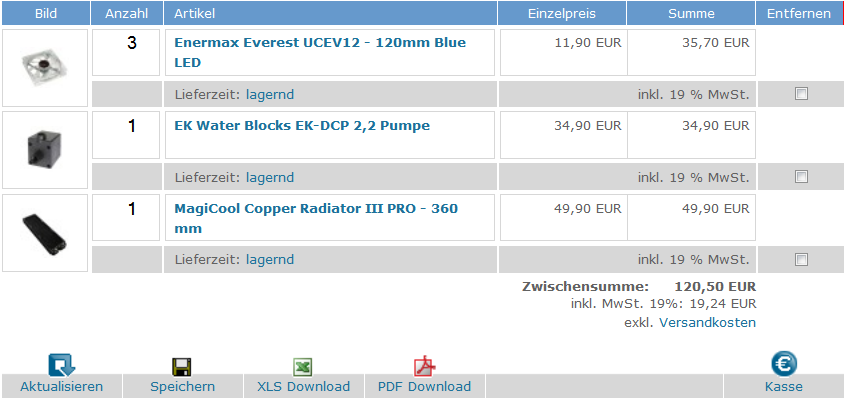

Habe mir jetzt am Wochenende Meine 1ste WaKü zusammengebaut.
Pumpe hab ich die EK Water Blocks genommen
und Radi den MagiCool Copper Radiator III PRO - 360 mm
Bin mit den Temps sehr zufrieden.
Natürlich auch mit der Lautstärke, die eigendlich garnicht vorhanden ist
@JimmyKester
Ich gebe zu das es meine Erste WaKü ist und das ich nicht der Experte beim Übertakten bin
sind die Sachen OK ?
