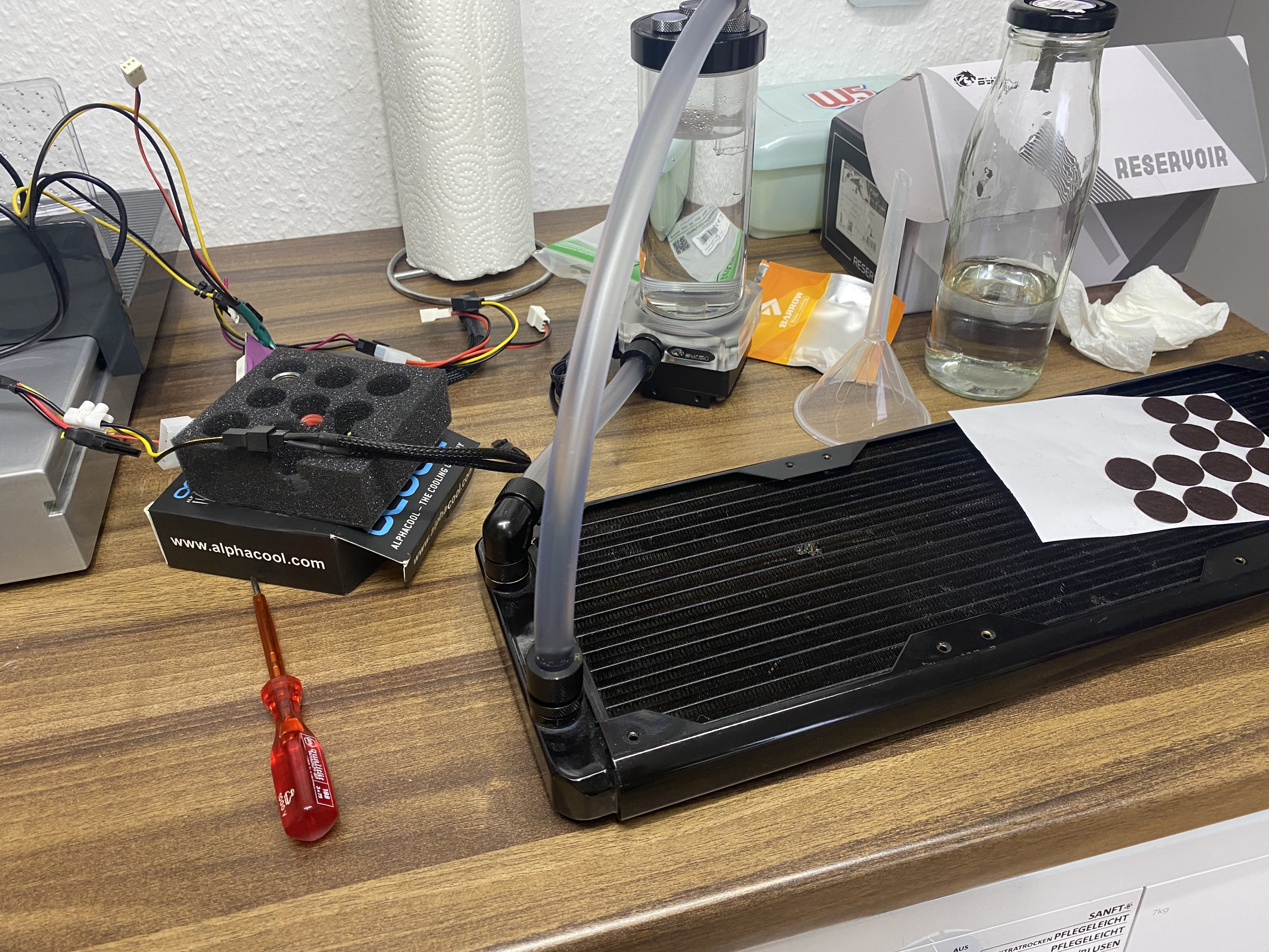

ich habe ja meine kleine feine DDC mit HT Tube.
Nun bekomme ich heute ein kleines Spielzeug (Impuls auf hier im MP): eine Bykski Pumpe mit AGB.
Zum Spielen würde ich sie gerne (mit oder ohne AGB) mal mit rein hängen.
Hier fehlen mir Erfahrungswerte.
Was ich weiß:
- Pumpe ohne AGB darf nicht trocken laufen. Dafür würde meine DDC sorgen
Wie ist es aber nun mit
1. Beide Pumpen mit ihrem AGB sind im Loop. Kann ein AGB überlaufen? :D
Der HT fasst 100ml, der Bykski 150ml
2. Wenn die DDC mit ihrem AGB plus Bykski ohne AGB im Loop ist, kann es da Probleme geben?
3. Sind unterschiedliche Drehzahlen grundsätzlich ein Problem?
4. Kann ich die Pumpen auch Vertikal montieren? Muss der Out dann oben sein oder geht auch unten?
So viele Fragen ;)

Die bykski läuft gerade Probe.
Mit 8V ist sie echt schön leise.
Muss mir nun was für die Entkopplung überlegen ;)
Reaktionen: Baal Netbeck

Test Bild ^^
