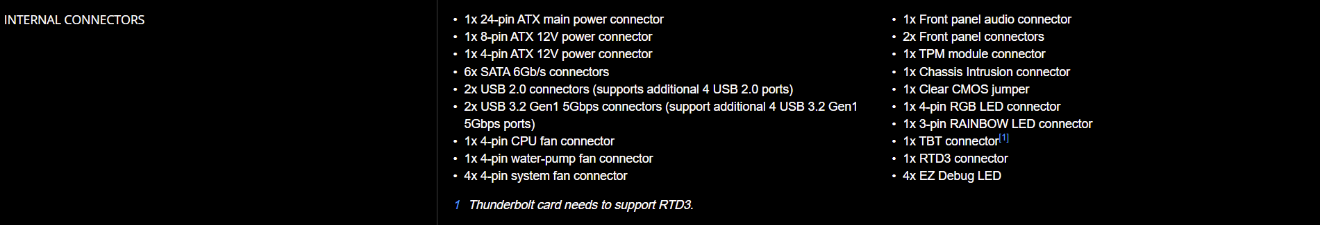

Ok wusste gar nicht dass es auch solche Boards gibt die offensichtlich nur eines davon erlauben. Ist die Pumpe denn in voller Geschwindigkeit so laut ?

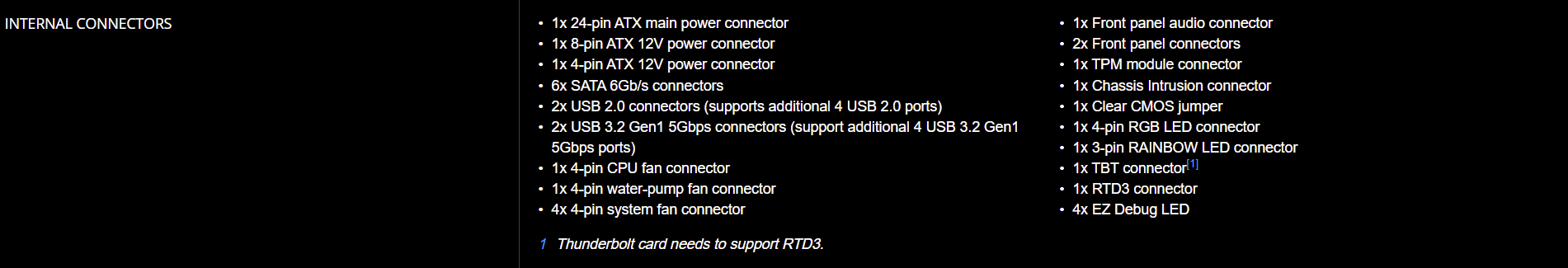

Die Pumpe geht. Die läuft auf 2800rpm. Die Gehäuselüfter machen den krawall. Ich wollte halt nur wissen ob ich die pumpe runterregeln kann. aber anscheinend geht das nicht mit meinem Board.
Hauro schrieb:
Wenn die Leistungsaufnahme unter 12W (12 V * 1 A) liegt, kann sie an einem der Anschlüsse für System-Lüfter angeschlossen und gesteuert werden.

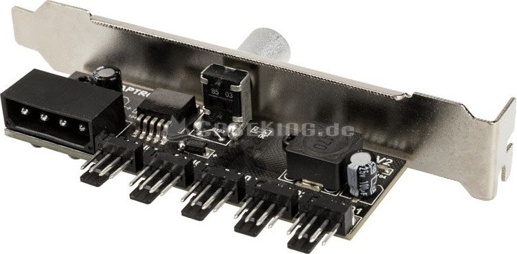

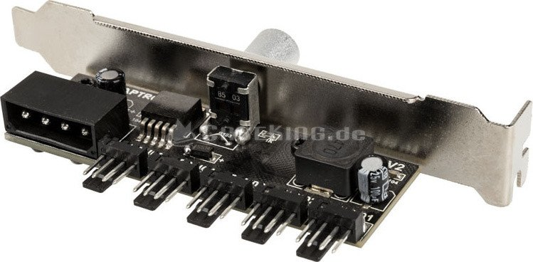

Alternativ bleibt eine separate Steuerung, die einfachste Lösung wäre z.B. so eine Lamptron CFP30, silber, PCI-Slotblende, Licht- und Lüftersteuerung 3-Kanal. Oder mit Hilfe eine Potentiometers und einer 3-Pin Verlängerung selber basteln.
Wie schliesst man sowas an?
Nur Lüftersteuerung ohne RGB Lamptron CP120 V2 silber, PCI-Slotblende Lüftersteuerung 1-Kanal
Der Molex-Stecker Links wird mit dem Netzteil verbunden und die Lüfter / Pumpe mit dem 3-Pin Anschluss.

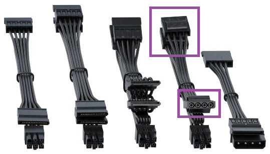

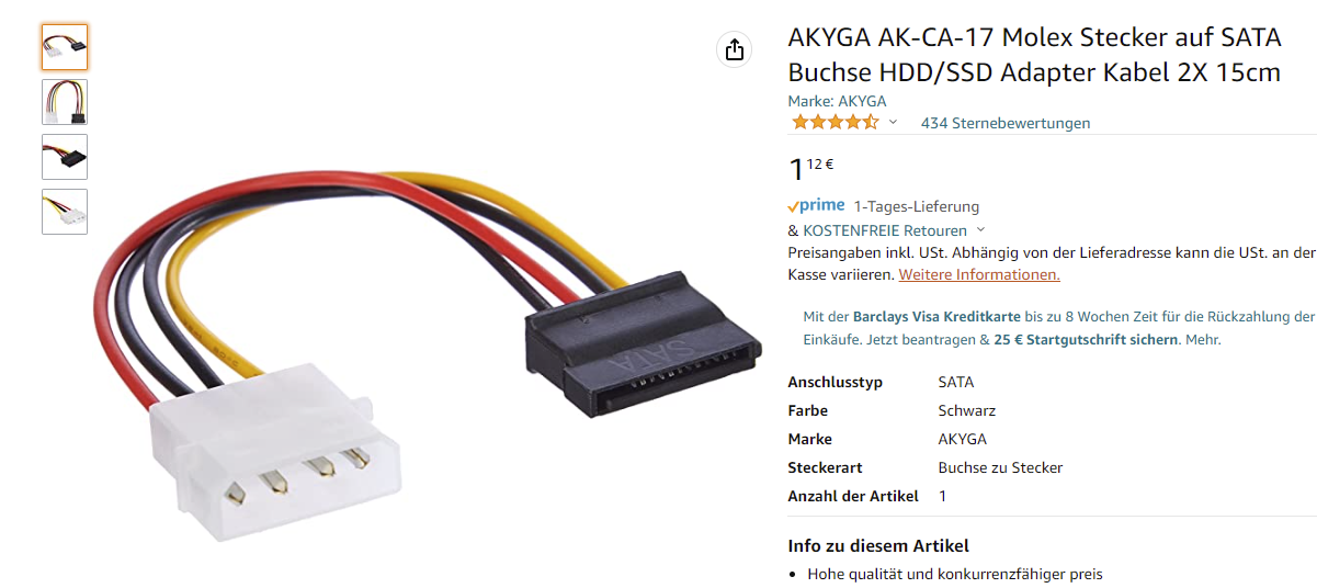

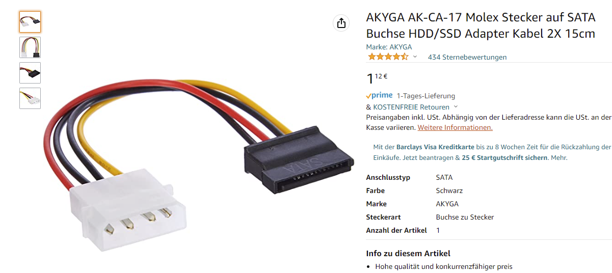

@Speckhals1980:

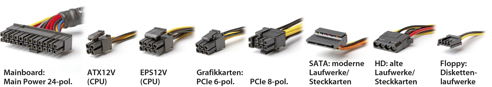

das ist Molex auf SATA, also nein. du bräuchtest in dem fall das gegenteil.
hat dein NT keine Molex-stecker mehr?
alternativ die gehäuselüfter durch PWM-lüfter ersetzen, gut und günstig wären z.b. die Arctic P12/14 PWM (PST).

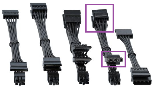

achso. du das weiss ich gar nicht. Seit ich den pc habe, habe ich noch nie das Netzteil angeschaut. Das ist alles bisschen kompliziert das gehäuse. Also viel fummelei hier und da. Welches Kabel genau brauch ich denn dann? Sorry, aber ich hab halt echt keine große ahnung. :)
dann mache das doch jetzt mal und sage uns welches es ist.

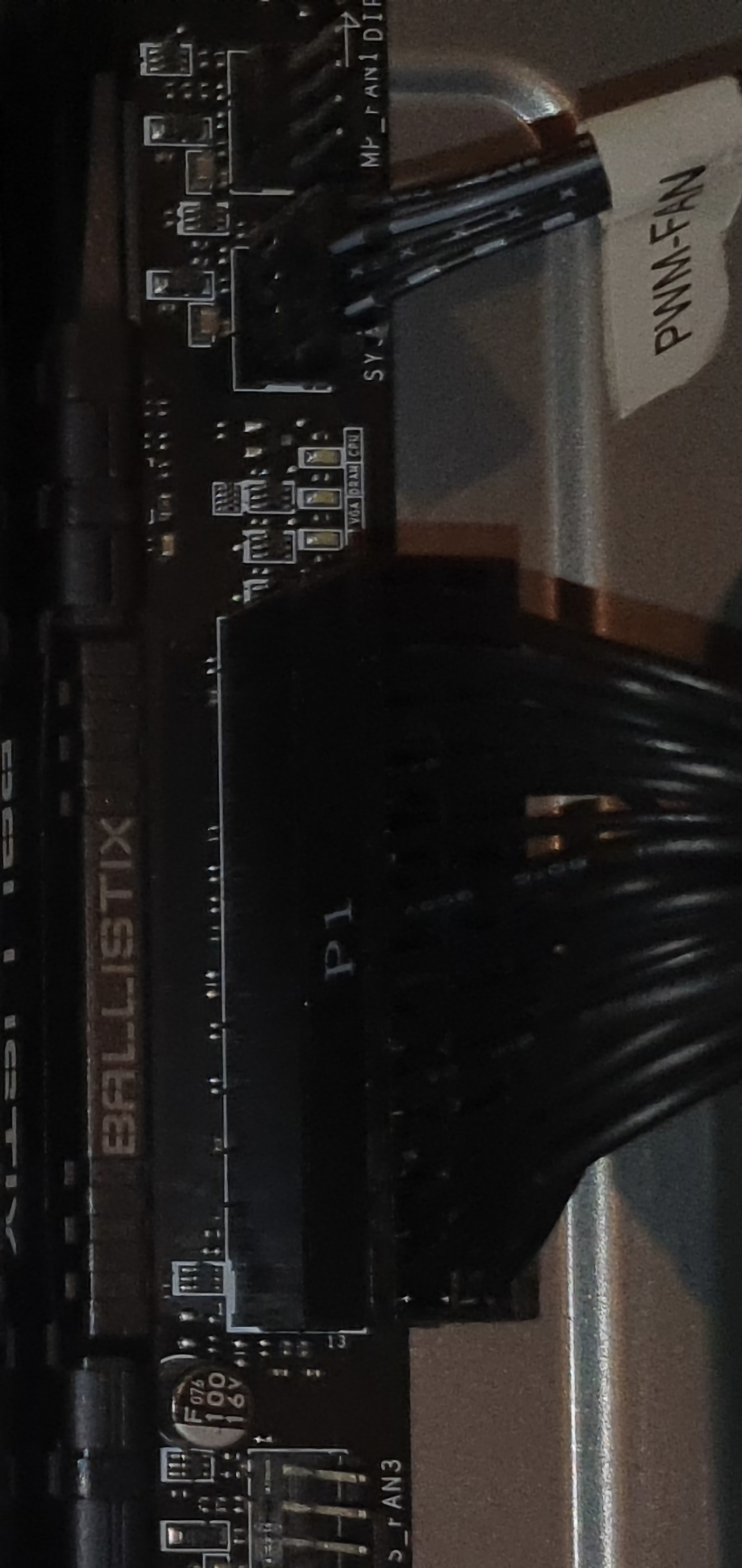

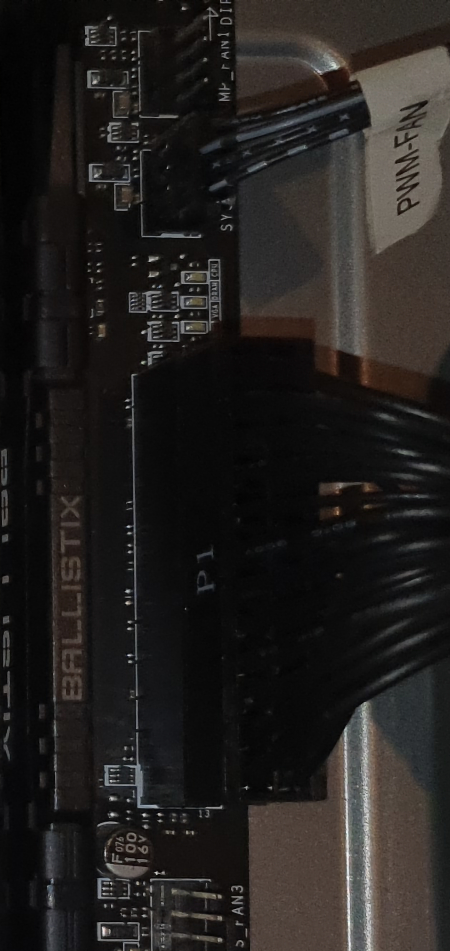

Sind insgesamt 4 Lüfter die alle zusammen geschlossen wurden und dann mit einem Kabel an sys fan 2 angeschlossen wurden

Mit welchem Adapter wurden die zusammengeschlossen? Hat der einzelne Lüfter auch einen 4 pin PWM- Anschluß? Wenn ja, wie verhält es sich, wenn du testweise nur einen Gehäuselüfter an einen Fan- Header anschließt!?
Zeige uns vielleicht auch mal ein Bild dieses Adapters!

das muss ich später mal schauen. Kann den jetzt nicht abschliessen und aufmachen.
Hatte das Bild noch auf dem Handy. Ich hab hinten aber so einen hub drin. Dem hab ich aber keine große aufmerksamkeit geschenkt. Hab nur gesehen das da viele rgb anschlüsse waren.
Wie gesagt, im laufe des Tages mach ich den noch mal auf und fotografier das mal bisschen und schicks dann hier rein. Jetzt gehts leider nicht.
