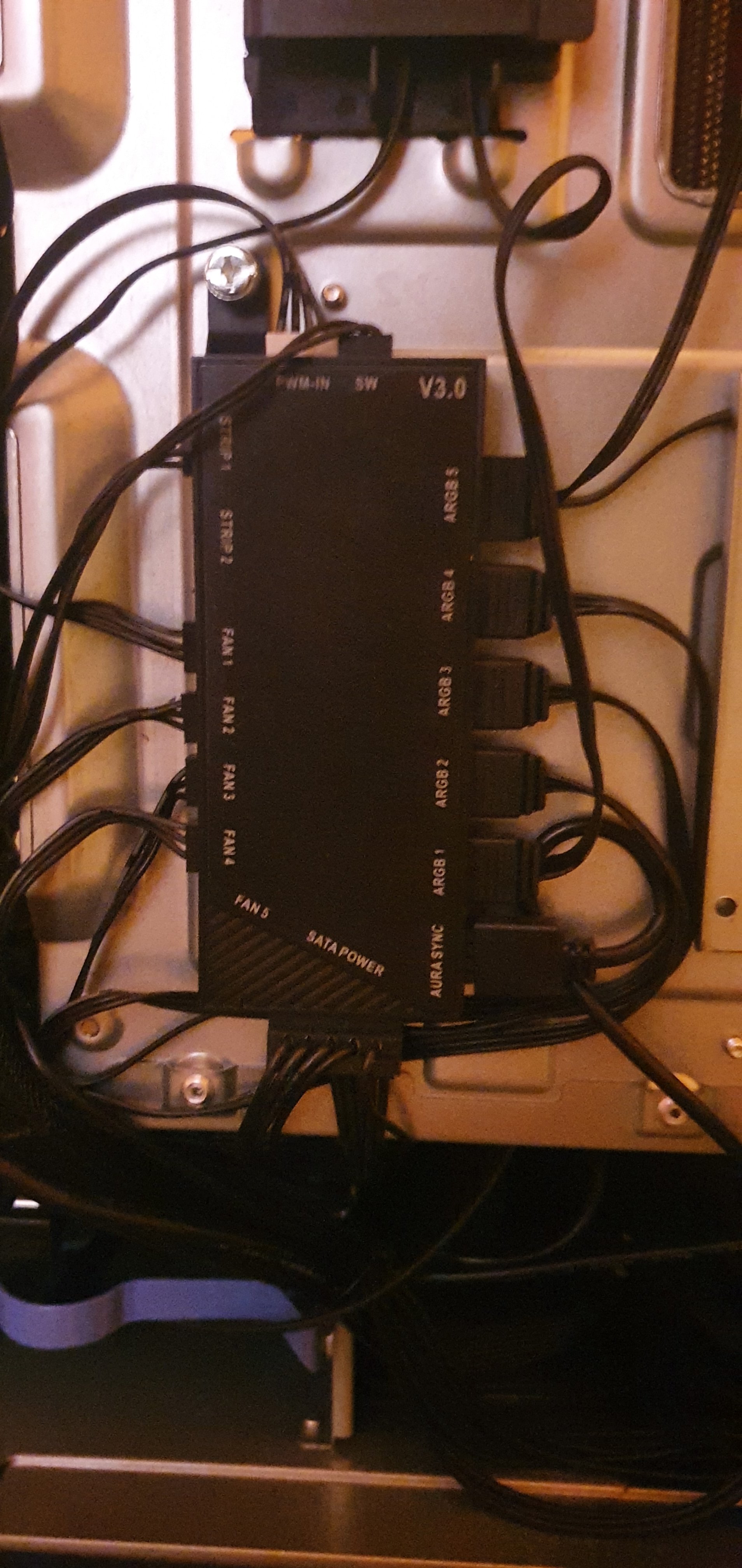

So, an dem Hub ist das alles angeschlossen. Ich habe fan 1 mal abgezogen und direkt ans mainbord gesteckt. (3 pin lüfter an 4 pin anschluss mainboard) Da konnte ich im bios dann zwar den system lüfter 1 sehen das er mit 2600 rpm dreht aber egal welche lüfterkurve ich eingestellt habe, es hat sich nichts getan. Die Lüfter lassen sich somit nicht regeln. Ist anscheinend dann echt ein Müll Mainboard

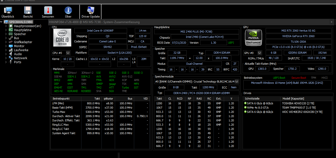

Das ist korrekt, da das Mainboard nach Beitrag #16 nur 4-Pin PWM-Lüfter steuern kann. Ist dasselbe wie beim Pumpen-Anscluss.

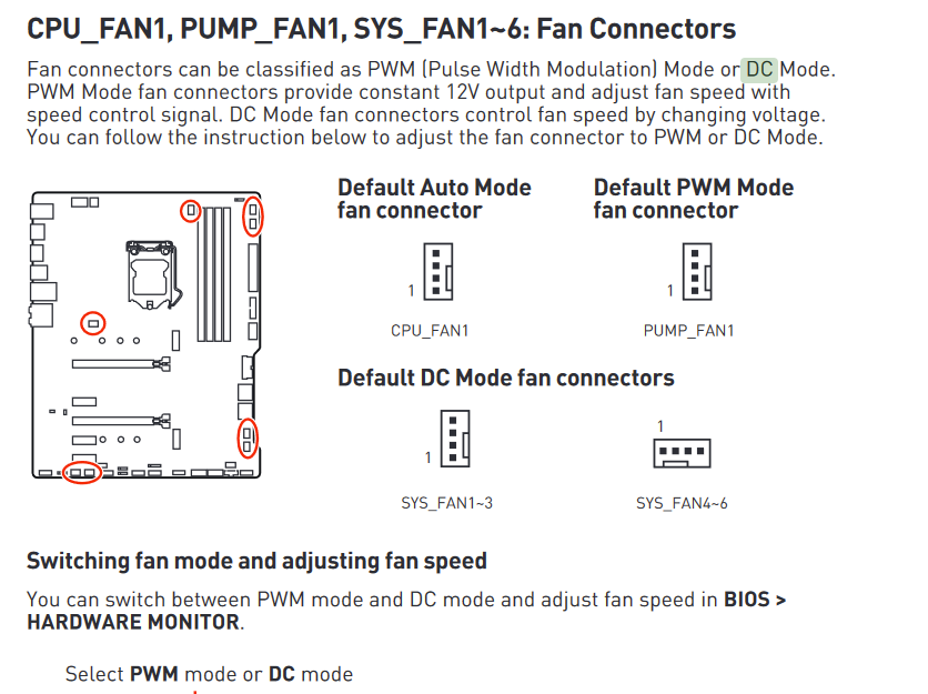

cyberpirate schrieb:
Das Board ist schon gut. Ich denke irgendwas machst du falsch. Habe jetzt mal im Handbuch nachgesehen
. Da kann man auf jeden Fall auch DC einstellen im Board:
https://download.msi.com/archive/mnu_exe/mb/MPGZ490GAMINGPLUS.pdf
BIOS auch aktuell? Nochmals einen richtigen BIOS Reset machen und die DEFAULT Einstellungen danach laden. Dann im BIOS alles einstellen.
