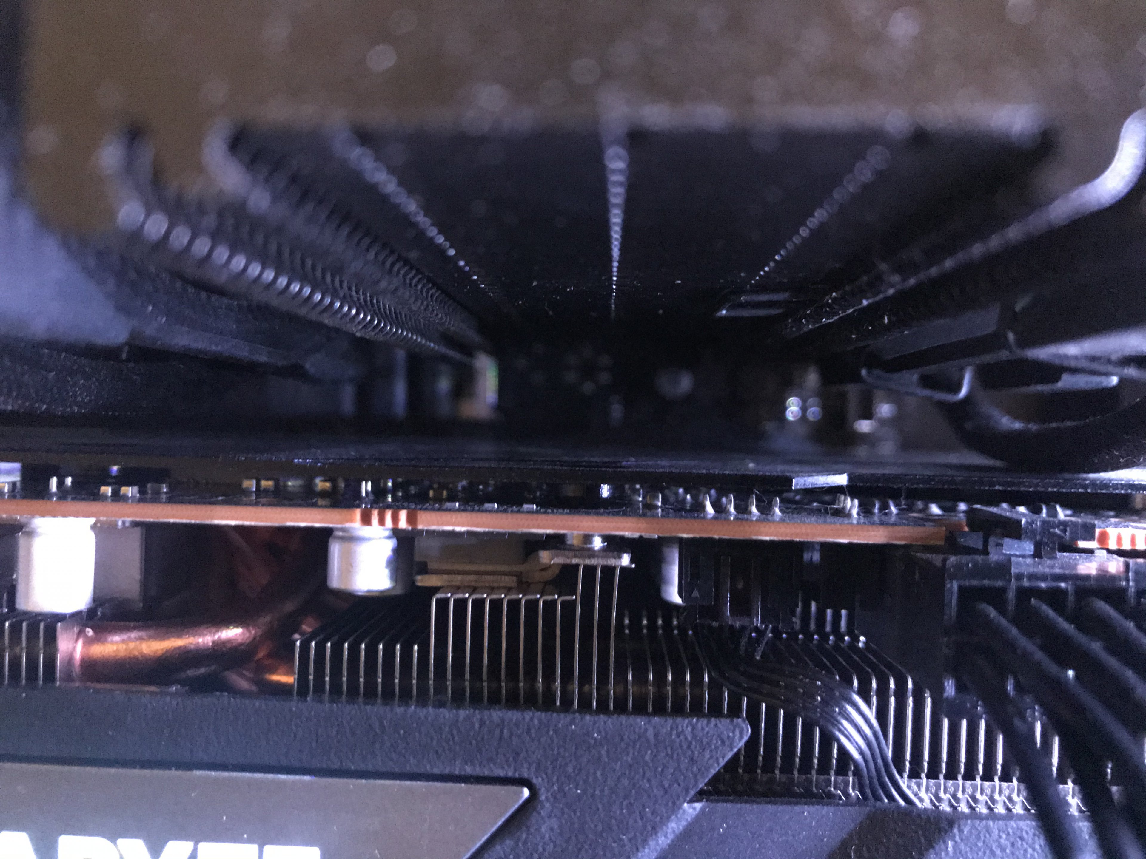

Deathangel008 schrieb:
ansonsten würde ich persönlich den NH-D15S jederzeit vorziehen, der lässt etwas mehr platz zu den PCIe-slots. kann beim D15 schon sehr eng werden.
~1cm Abstand würde ich jetzt schätzen.
Da muss ich dir Recht geben. Habe beim Kauf damals extra auf eine komplett durchgängige Backplate der GraKa geachtet. Aus Angst, wenn auch unwahrscheinlich, dass falls eine der Klammern aushaken sollte nichts kurz geschlossen wird.
Der Abstand zu Seitenwand, Oben und Hinten inkl. Gehäuselüfter ist wirklich unbedenklich mit genügend Platz.
Auf jeden Fall bei Noctua auf der Kombatibilitätsliste nachschauen, ob der D15 passt, sonst den D15S nehmen. Bei meinem Z390 passte der D15 nicht, weil kein Platz zwischen D15 und Grafikkarte war, der D15S ist asymmetrisch und lässt mehr Platz zur Graka.

dr_lupus_ schrieb:
das passt auch, ist aber trotzdem ein krampf an die verriegelung des PCIe-slots zu kommen:D

Captain Flint schrieb:
passiert aber nichts.
dass da was passiert habe ich auch nicht behauptet. kann halt einfach sehr nervig werden die graka auszubauen.
Da hast du vollkommen Recht ;) keine Frage.
Passt > auf jeden Fall, kann was passieren > eigentlich ausgeschlossen, Grafikkarte "mal eben" ausbauen > Geduldsspiel :D
Ich mache das, da einiges an Übung, mit einem breiten, langen Schlitzschraubendreher > vorsichtig drücken.
@Deathangel008
Alter Vadder das ist knapp :D mATX?
So siehts bei mir mit ATX aus.
Bevor jemand was sagt, nein ich habe keine Schraube vergessen.
Beim PB 500 steht an der Stelle ein Stift von unten der ins Loch greift.
Nachdem ich das Bild gemacht habe, habe ich extra nochmal geguckt weil ich mich selbst erschrocken hatte.

@Captain Flint:
darauf können wir uns einigen:D fürs gefummel am slot würde ich aber lieber ein lineal aus holz oder so nehmen. bei mir ist die karte nicht ganz eingerastet, tut der funktion aber keinen abbruch.
@fanaticmd:
dann würde man auf dem foto unten nichts mehr vom MB sehen;) ist ein ASUS X99-A, also ATX mit dem ersten x16-slot auf der zweiten position. hatte den D15 ende 19 auch kurz auf nem X570 Aorus Master im einsatz, da war vllt minimal mehr platz.
den D15S gab es ende 14 leider noch nicht, sonst wäre es wohl der geworden.
