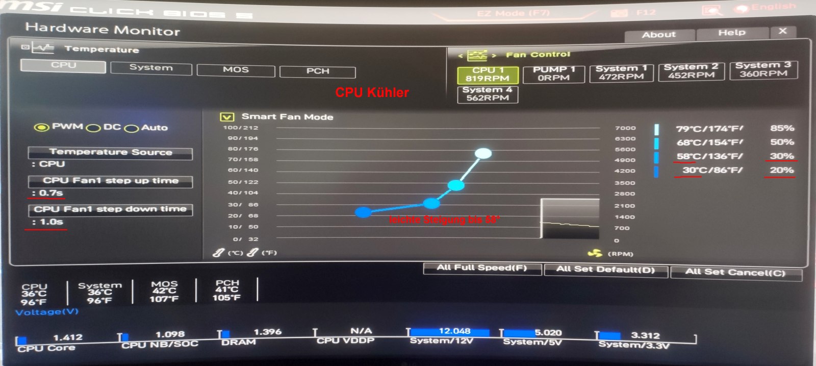

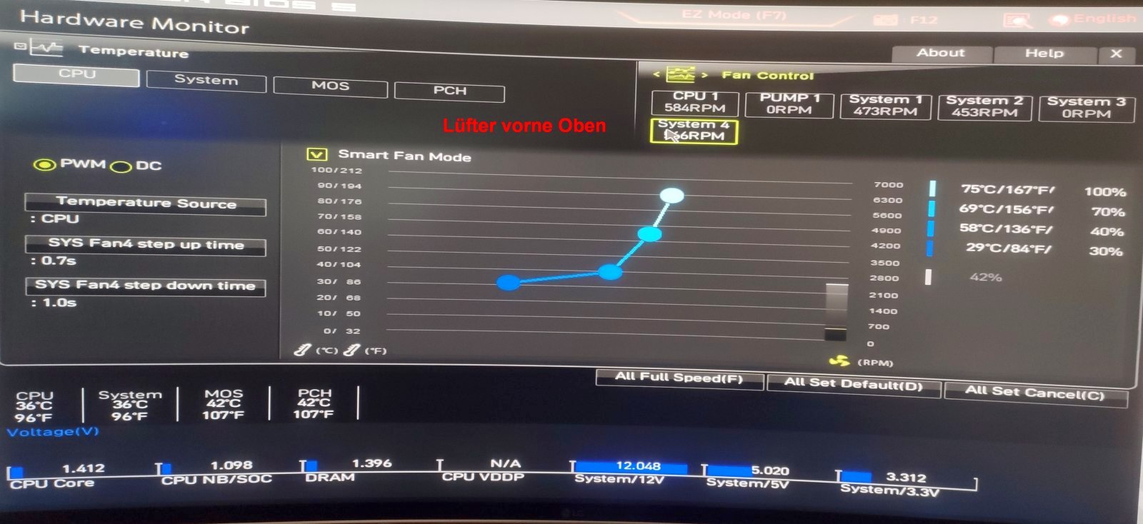

das wichtigste ist eine gescheite Lüfterkurve, die unnötig hohe Drehzahlen vermeidet.
30°C bis 60°C ->nur lüfter vorne und hinten und cpu laufen mit 450-600U/min
ab 60°C bis 70°C -> Lüfter laufen mit 40% bis 70% und der Lüfter oberhalb der cpu schaltet sich auch ein
mehr als 70°C -> 2. Lüfter vorne (unten) schaltet sich ein, Lüfterkurve geht auf 100% bei 80°C

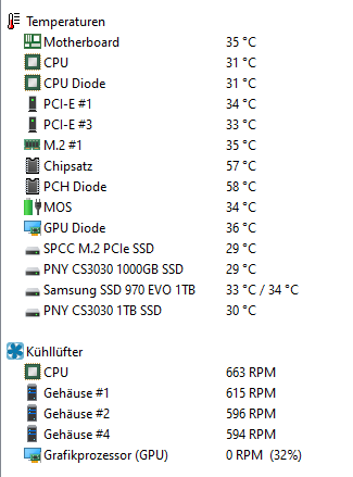

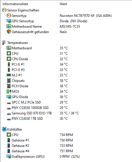

So 500DX ist da und ich bin enttäuscht. Hab die Noctua Redux mit Silent Adapter eingebaut und bei selber Drehzahl von 730 ist es für mich zu laut gegenüber dem Define S2. Und vor allem bei dem Temps gab es nicht 1 Grad unterschied ob wohl das 500DX vorne mehr Luft ziehen kann als das S2. Gefällt mir überhaupt nicht. Optisch als auch die größe finde ich beim 500DX aber viel besser nur eben zu laut.
Sprich S2 mit desen Standard Lüfter und 730rpm gegenüber dem 500DX mit denn Noctua Redux ebenfalls mit 730rpm haben die selben Temperaturen aber das S2 war unhörbar. So gesehen war das 500DX ein Reinfall. Dachte ich könnte die selben Temperaturen haben aber die Lüfter dabei langsamer laufen lassen. Das ist nicht der Fall. Was auch noch dazu kommt, die Lüfter sind sogar jetzt näher am MB als beim S2 von daher sollte die Luft ja noch besser dran kommen und alleine deswegen deutlich kühler sein was es ja nicht ist.
Hier ein Screenshot, die Werte hatte ich 1:1 beim S2 auch.

Spielen tu ich nicht da ich derzeit eine Grafikkarte habe ohne Lüfter als Übergang bis die 3070 oder die neuen AMD da sind. Im Idle habe ich aktuell nun alle Lüfter bis auf CPU um die 600rpm und ich höre noch ein leichtes Surren was aber nicht mehr störend ist. Ab 650rpm wird es aber lauter als das S2 jemals war und da liefen die Lüfter mit 740rpm. Die Hardware Temps sind kein Problem nur wenn ich denke das da mal eine 3070 oder AMD rein soll dann wird das Gaming keine große Freude machen denn dann werde ich die Grafikkarte deutlich hören bzw das gesamte System da die Temps dann natürlich steigen werden. Im S2 war das Gaming zwar auch hörbar aber nicht so das es nervte.

31°C CPU im idle / dekstop ist doch gut? da kann man locker noch die Fans langsamer laufen lassen
lass die mal alle mit 450U/min drehen mit minimaler steigung bis 60°C auf 600U/min ähnlich screenshot in beitrag #3

Was ich aber bemerkt habe die Temps blieben gleich, also ob die Lüfter mit um die 600rpm oder 730rpm laufen scheint keine rolle zu spielen was doch erstaunlich ist. Normal mehr Luft gleich niedrigere Temps so zumindest mein Verständnis. Vielleicht mal 1 Grad unterschied aber das ist egal.
nein das ist normal, er wird auch bei 450U/min nicht oder kaum wärmer (unkritisische Temps) werden ..
deshalb mein hinweis mit der lüfterkurve aus posting 3
du überschätzst die Kühlleistung von 22-25°C warmer Luft die ins Innere hinzugefügt wird, wenn du Innen schon lediglich 31-32°C hast.
ΔT = 8-11°C
da kühlt nichts mehr weiter runter..
Lüfter 4 (oben am Deckel) schaltet erst ab 70°C Temp ein,..
30°C bis 60°C ->nur lüfter vorne und hinten und cpu laufen mit 450-500U/min
ab 60°C bis 70°C -> Lüfter laufen mit 40% bis 70% und der Lüfter oberhalb der cpu (deckel) schaltet sich auch ein
