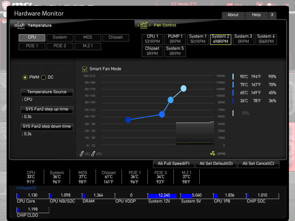

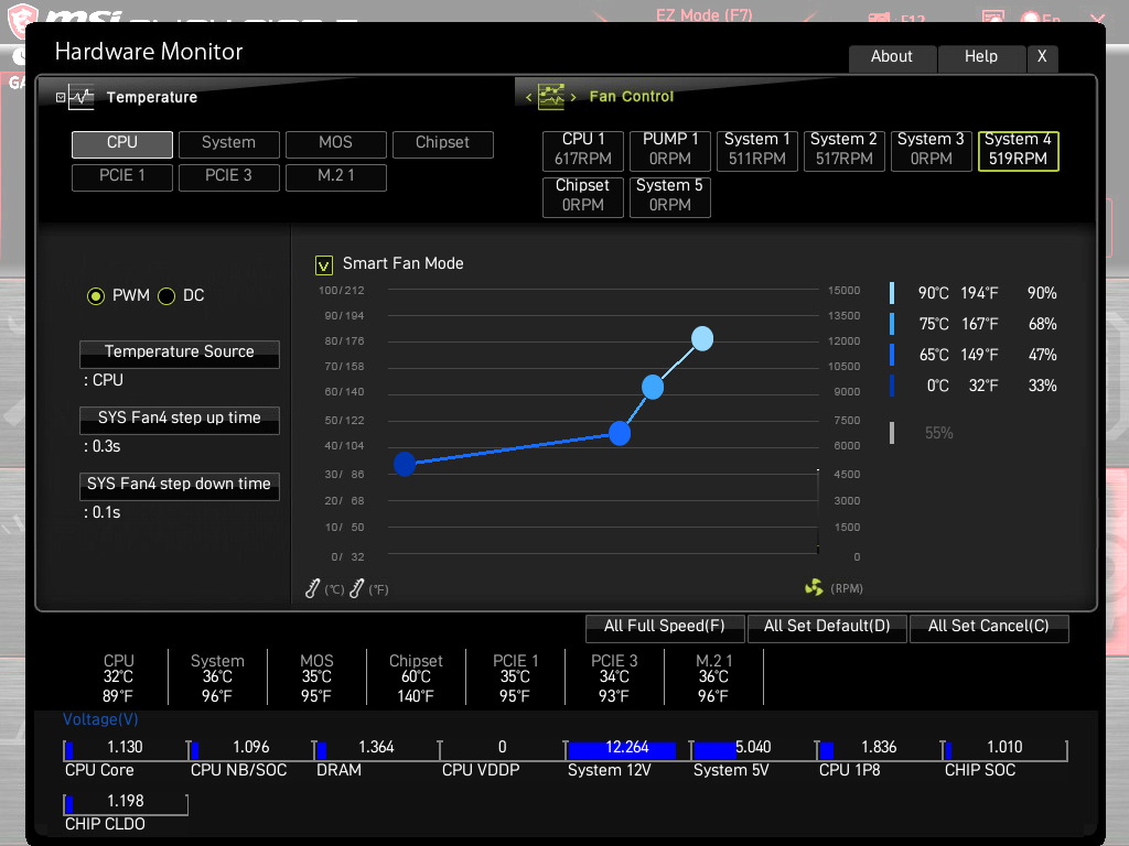

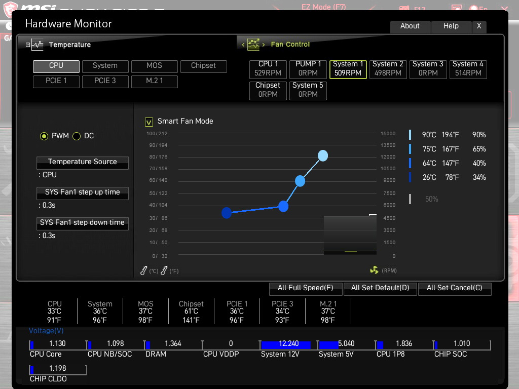

So habe mal alle bis auf CPU zwischen 400 und 550 eingestellt wobei mit 400 dreht keiner. Alle sind im Bereich von 0 bis 65 eingestellt. Die Temp ist nun um ca. 2 Grad gestiegen dabei und effektiv Laufen die Lüfter mit um die 520 rpm ausgenommen die CPU. Also auf 400 runter geht kein einziger im Idle und ich nutze auch denn Power Plan v4. Immerhin höre ich quasi jetzt fast nix mehr.

0-65 Grad oder?
normal fängt man kurve so an ab ca 30°C (drunter kommst sowieso nicht)
zb
1. punkt bei 30°C = 450 U min/ (minimalste drehzahl was dein Lüfter kann)
2. punkt bei 60°C = 550U/min
(= minimale steigung)
step down und step up zeiten auch lang machen.. zb 0,7 und 1sek
ausgenomen die CPU.
und wie läuft da der Lüfter mit welcher Kurve?

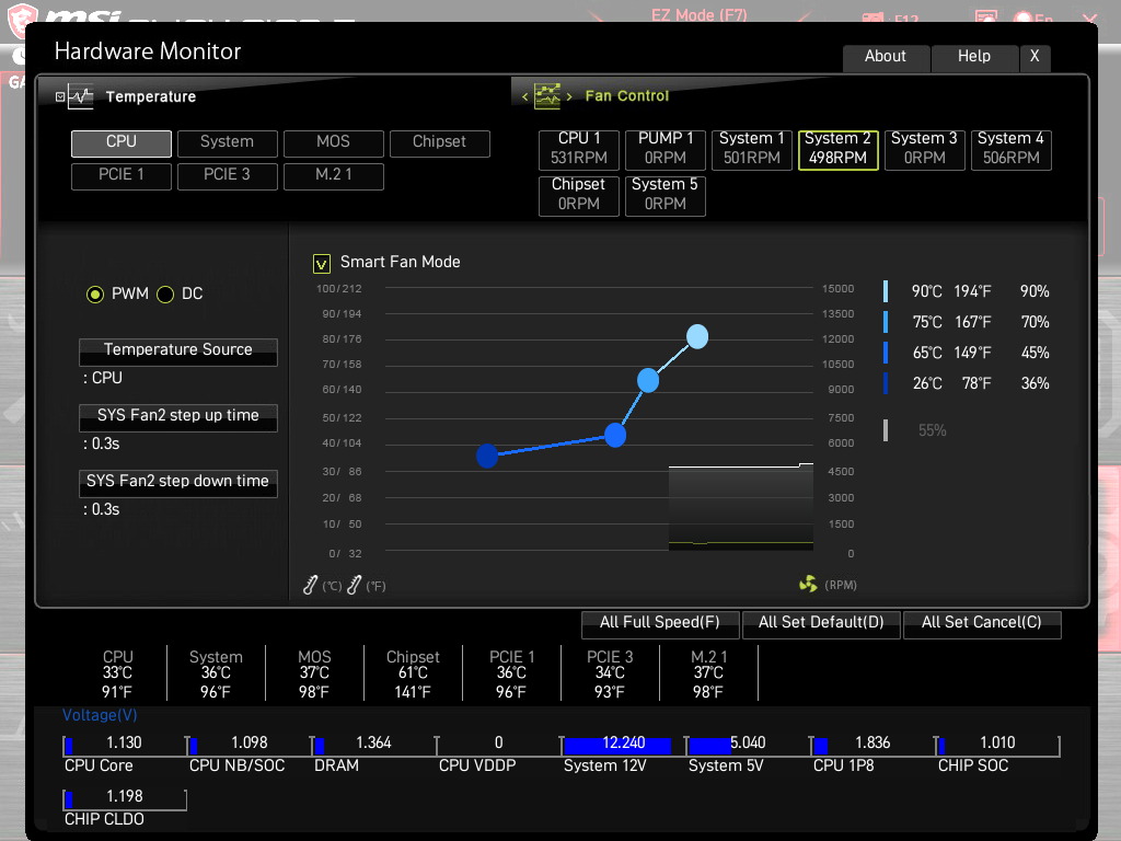

Das sind meine Einstellungen. Und es ist recht kühl im idle und unter Last.
ähnlich meiner,;)
wobei ich noch später hoch gehe mit der Drehzahl (ab 60-70°C) , da es der CPU nichts ausmacht ob sie nun 35° oder 60°C hat...
also kann ich die Lüfter bis dahin auch leise laufen lassen.

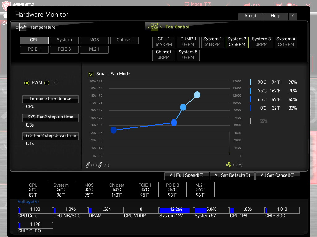

bitte lad mal als jpg hoch (bmp 2,3mb pro bild?) und stell es direkt rein wie ich gemacht habe,
danke
Reaktionen: Schrotty74

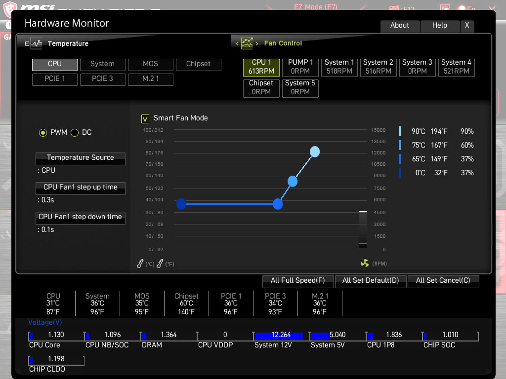

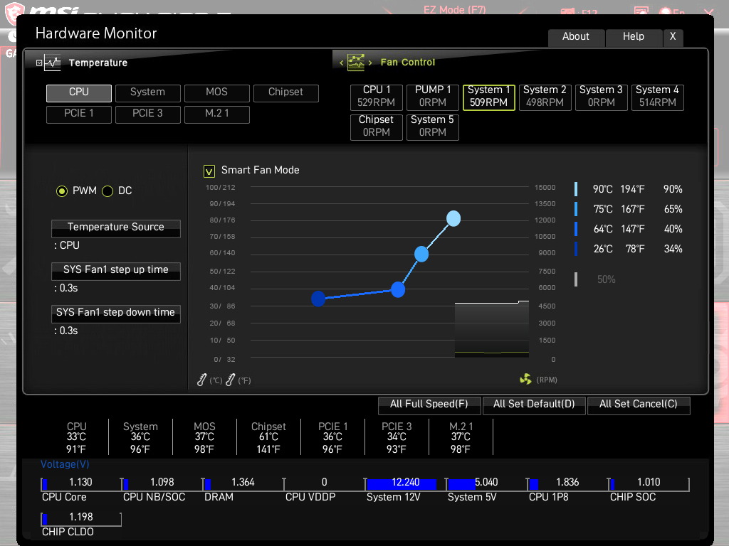

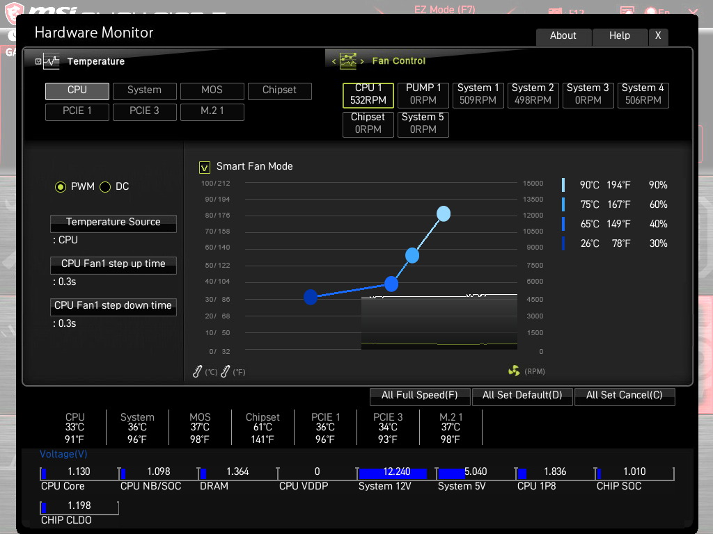

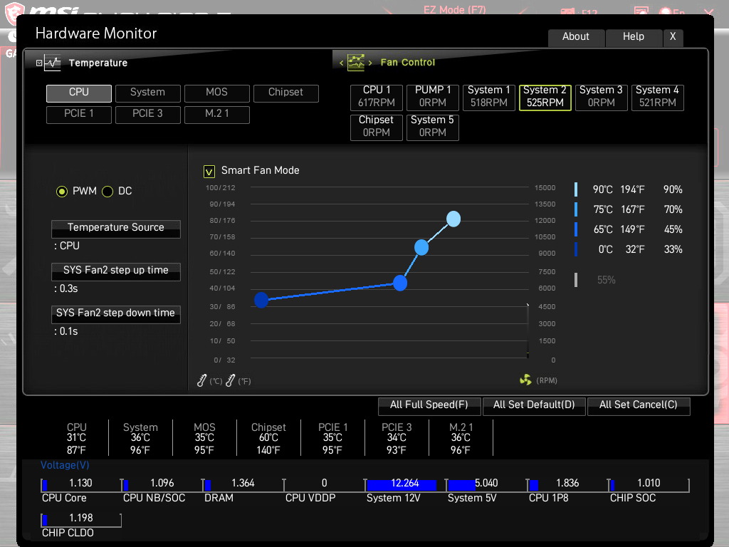

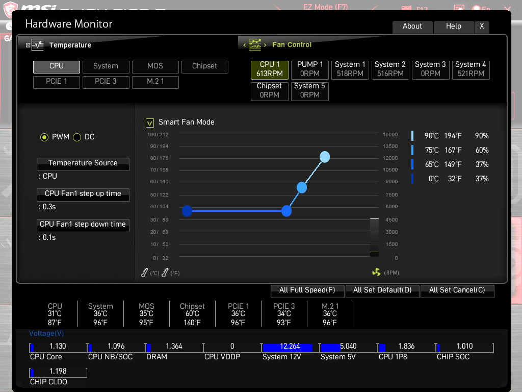

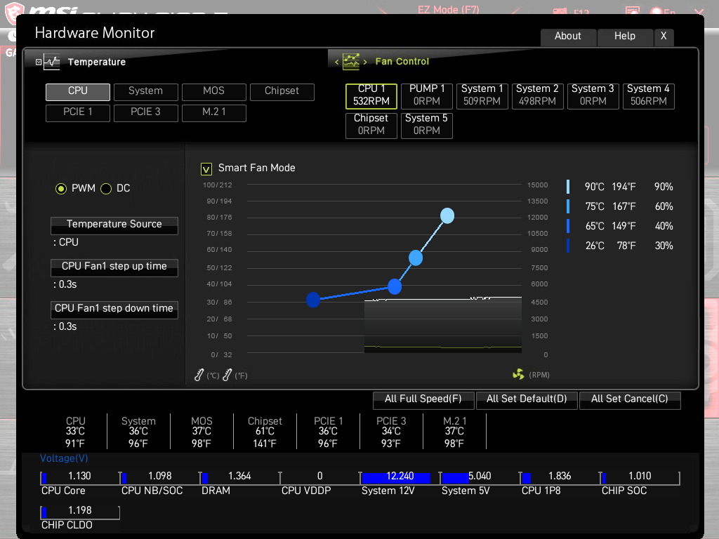

Als JPG hochgeladen. 2 und 4 sind die vorderen, 1 ist der hintere und CPU ist eh klar.
Reaktionen: Thorque
danke
cpu kannst noch langsamer stellen.. ersten punkt weiter nach rechts bis ca 30°C und prozente des ersten Punkts auf ca 30% anstatt 37%, dadurch wird die steigung noch flacher
gleiche bei den systems, aber ansonsten sieht es gut aus.
sollten nun alle nicht höher wie 600U/min bis 60-65°C drehen
step down und step up zeiten bei allen ändern (ganz links)
step up 0,7sek
down 1 sek

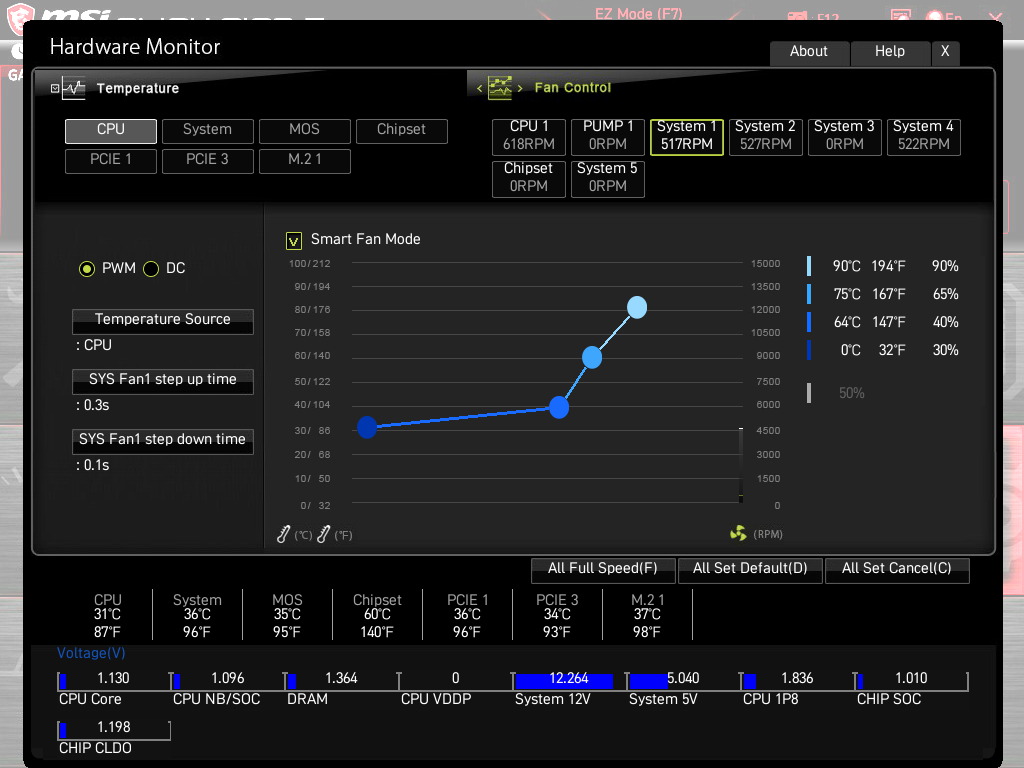

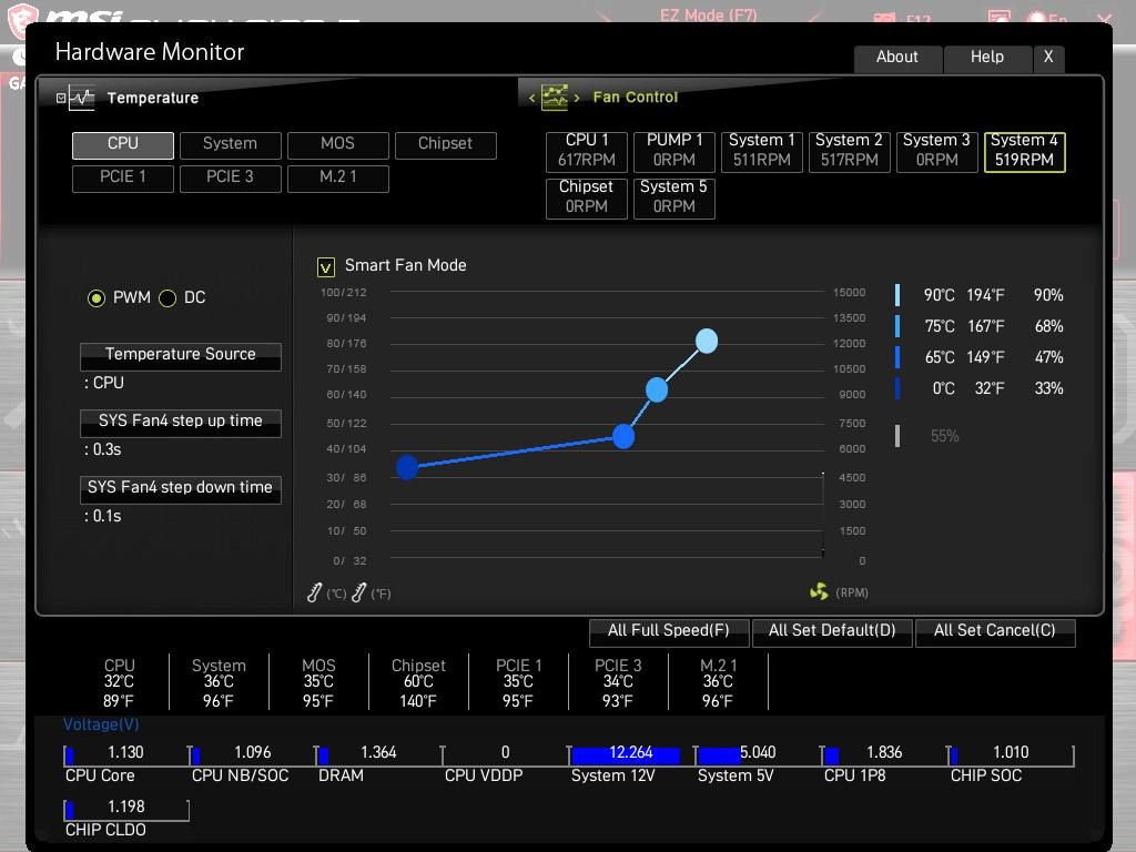

So nochmals angepasst und jetzt ist es von denn Geräuschen im Idel als auch normalen Betrieb in etwa gleich wie beim S2. Temps ist nochmals etwas gestigen leicht. Allerdings und das muss man auch sagen was total für das S2 spricht. Das S2 war verglichen mit jetzt Kühler und leiser ob wohl die Lüfter schneller drehten was zeigt wie effektiv es wirklich war gegenüber dem 500DX. Das 500DX muss ich wärmer laufen lassen mit niedriger Drehzahl um auf die selben Geräusche zu kommen. So bin ich aber nun zufrieden mit dem 500DX. Nur wenn dann eine stärkere CPU und Grafikkarte rein kommt mach ich mir sorgen und das kann noch gut 1 Monat dauern und dann kann ich das 500DX nicht mehr zurück geben. Der Chipsatz ist um gut 4 Grad wärmer geworden und nun leicht über 60, ist zwar nicht schlimm aber immerhin. Sprich es kommt deutlich weniger Luft hin was klar ist weil die Lüfter um gut 200rpm langsamer drehen.

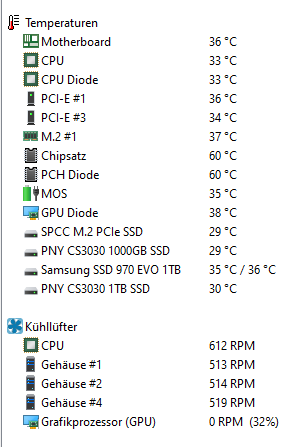

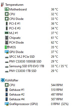

Kannst du mal AIDA64 Sreen zeigen wenn dein System im Idel ist?
MSI_SnapShot_04.jpgMSI_SnapShot_05.jpgMSI_SnapShot_06.jpgZwischenablage-Bild (7 Oktober 2020).png

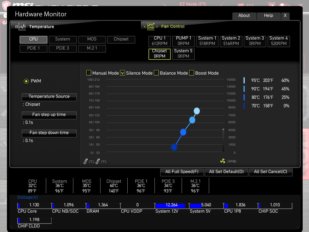

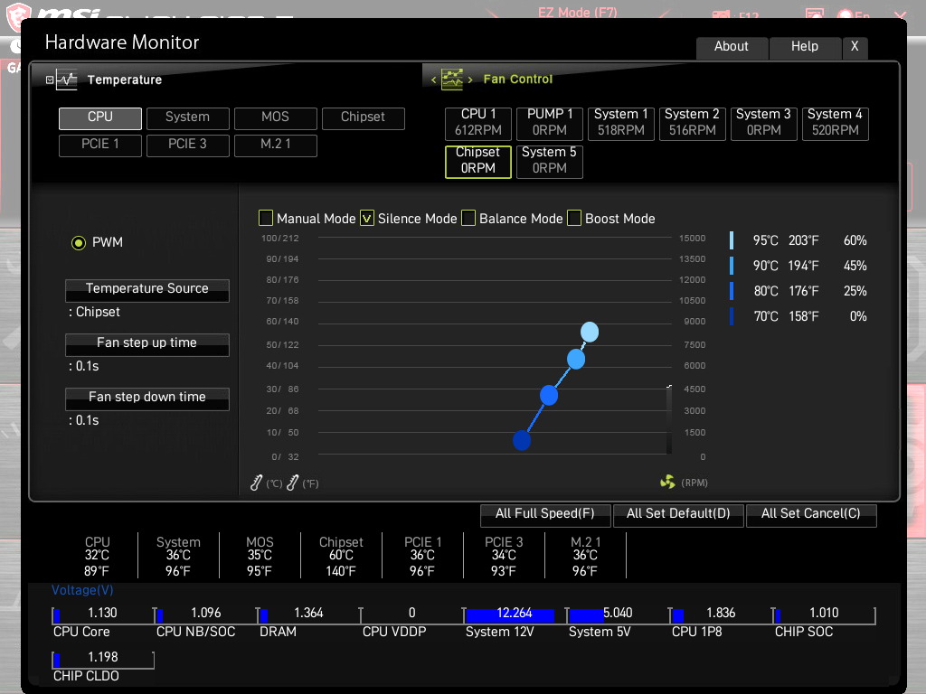

du hast ja den chipsatz lüfter auch komplett aus bis 70°
dein screenshot
Ja ist im Silent Modus, so war er immer schon. Früher hatte ich immer um die 56 Grad. Jetzt 61. Werde mir mal eine Lüfterkurve machen für denn Chipsatz. Problem ist das der halt etwas "knistert" bei niedriger Drehzahl und erst bei höhere Drehzahl dieses "knistern" aufhört.
unproblematisch
aida:

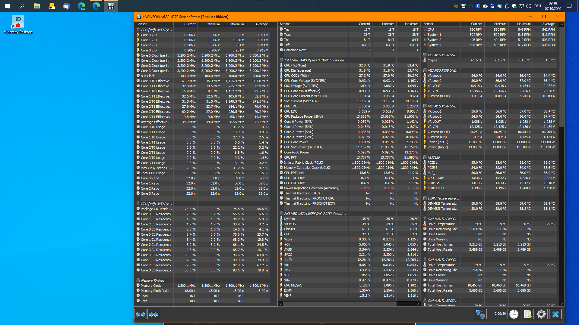

Hier mal hwinfo idle:
cpu "CCD1 tdie " 27,1C
besser geht es ja nicht
