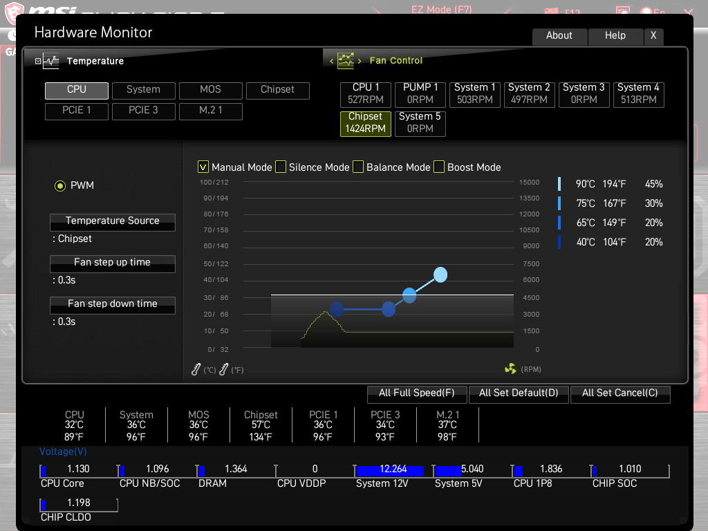

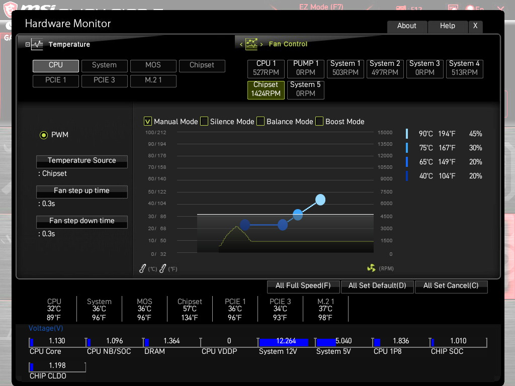

So hier der Chipsatz mal angepasst. Langsamer geht der leider nicht. Hören tu ich ihn kaum. damit komme ich um die 52. Schade das er nicht unter 1000rpm geht.

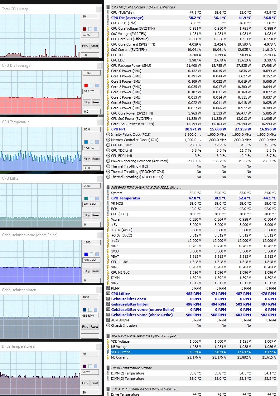

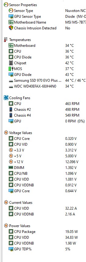

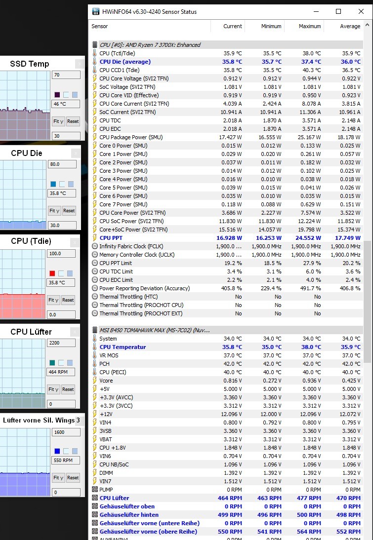

Kannst mal bitte AIDA64 oder hwinfo Screen posten wenn im Idel?
ok, später wenn ich wieder zuhause bin.

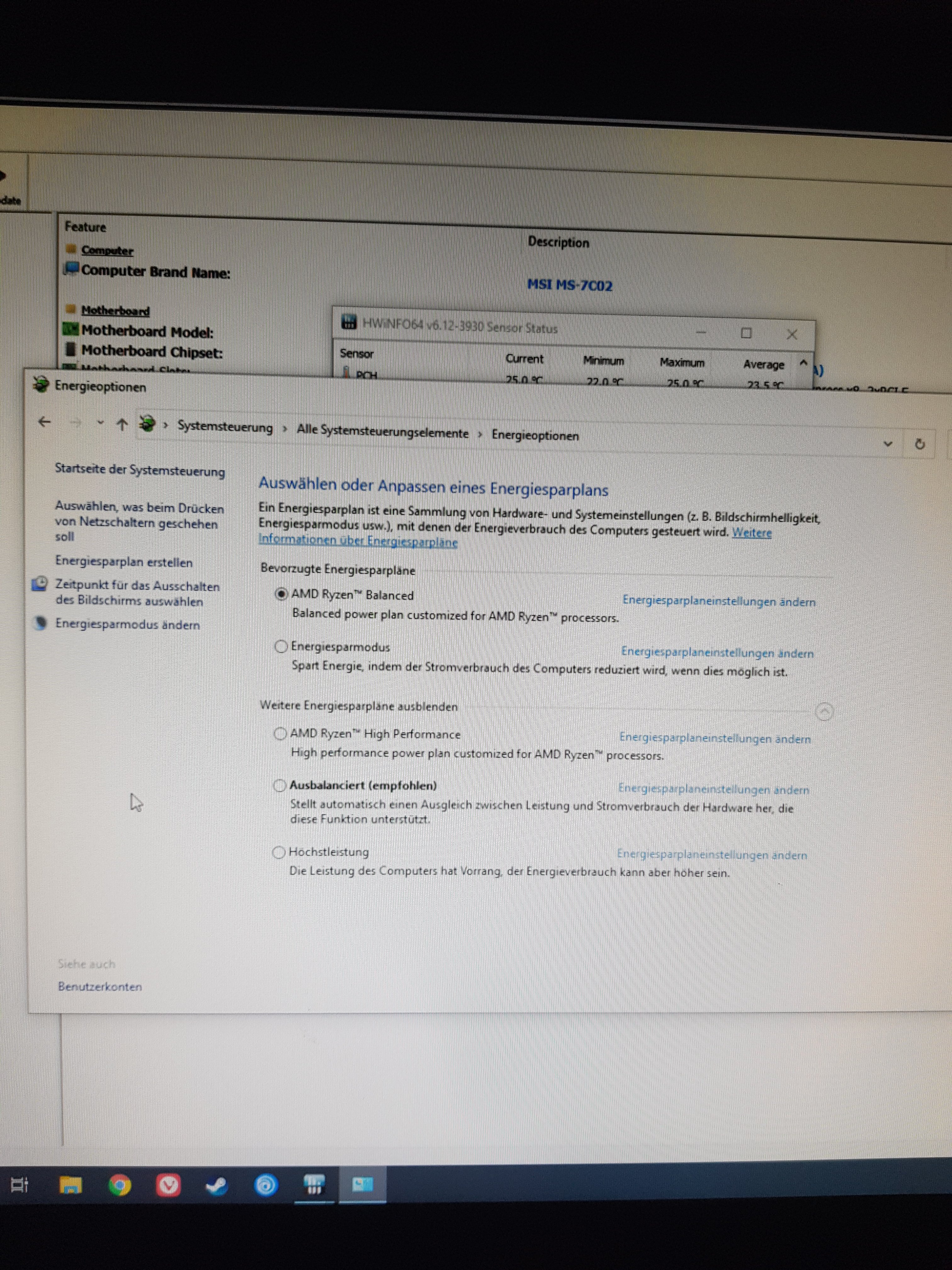

Also das Amd ryzen Balanced ist mir Neu.
Natürlich, mein Raumtemperatur liegt auch bei 15 Grad deswegen ist die cpu auch so kühl.

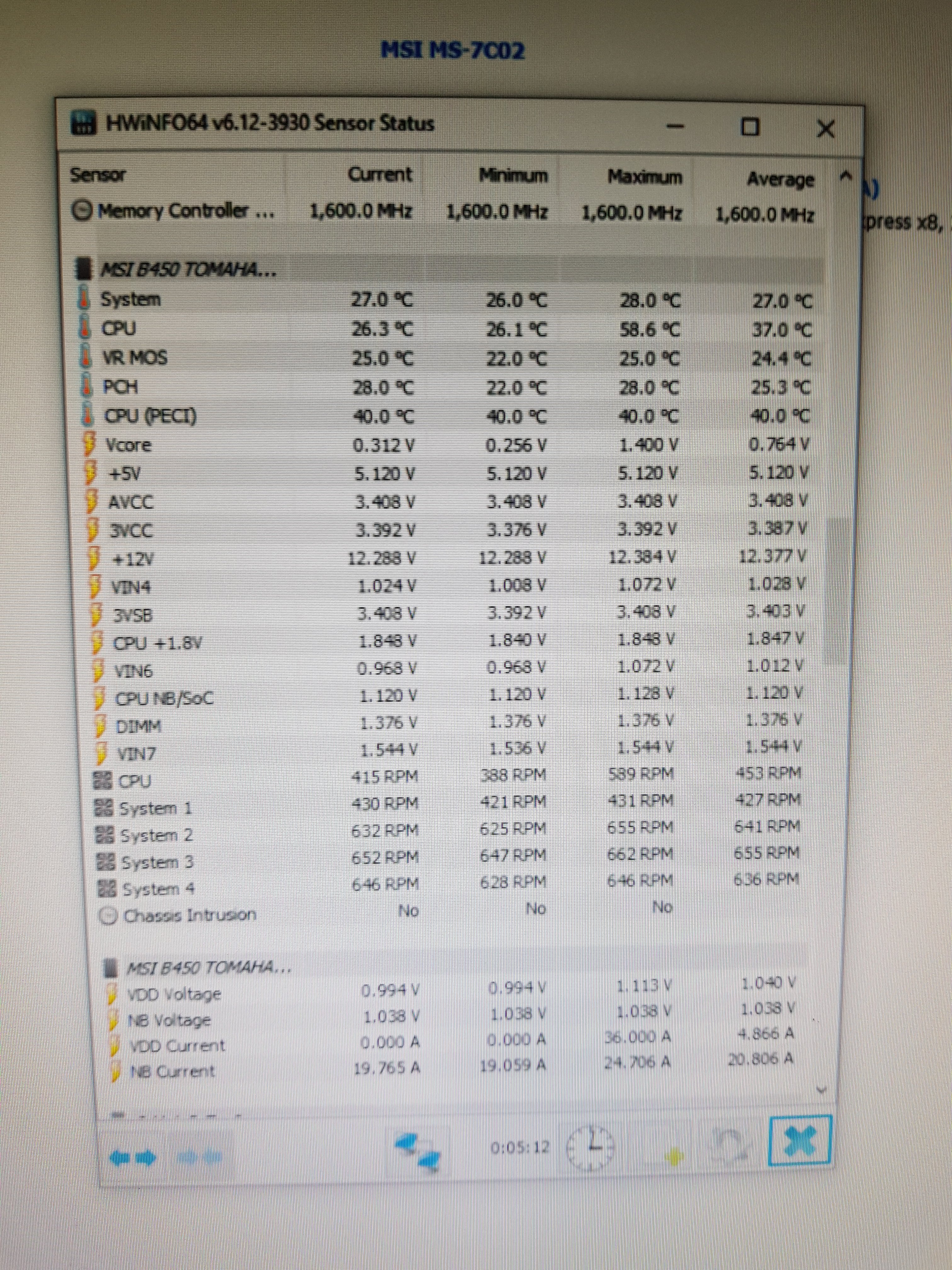

Energiesparplan Ryzen Low Power
hier aus dem Forum downloadbar
Idle und Desktop
Energiesparplan Ryzen balanced:
Idle und Desktop
man sieht bei der Graphic unten schön wie die CPU bei ryzen balanced immer wieder (unkritische!) Tempspitzen hat bis ca 55°C, welche sie bei Ryzen low power energiesparplan nicht hat.
die Lüfterdrehzahlen sind deshalb vom 35°C bis 60°C nahezu gleich eingestellt in der Lüfterkurve im Bios, dadurch alles schön leise egal bei welchem Sparplan.

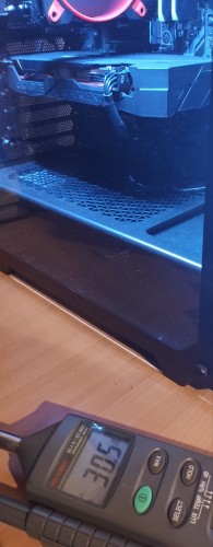

Lautstärkemessung mit geeichtem db Messgerät 15cm neben PC: 30,5db
zur info
faktisch geht es gar nicht spürbar leiser..
